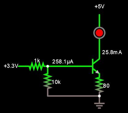

Transistor mit "Last" an beiden Seiten?
Gast #5133613
Gast #5133622
Das ist ein Emitterwiderstand. Er macht eine Gegenkopplung. Sobald sich
der Strom durch den Transistor erhöht wächst der Spannungsabfall am
Widerstand und damit auch die Spannung am Emitter.
Bei gegebener Spannung an der Basis wird Ube niedriger, also steuert der
Transistor eher wieder zu.
Damit wird die Verstärkung der Schaltung niedriger aber linearer und
hängt nicht mehr so stark von der Temperatur ab.
Siehe auch:
https://www.elektronik-kompendium.de/sites/slt/0204134.htm

Maik14 schrieb:
> Warum splittet man die "Last"?
der Transistor stellt in dieser Beschaltung eine einfache
Konstantstromquelle dar. Die 80 Ohm legen - im Zusammenspiel mit der
Eingangsspannung - ungefähr den gewünschten Strom fest. Die
Basisspannung minus ~0,7V (für die BE-Strecke) dividiert durch 80Ohm
ergeben den Strom, der durch die LED fließt.
Gast #5133633
Das ist eine Konstantstromquelle.
Der T dreht sich selber den Basisstrom ab, wenn am Emitter die Spannung
zu weit steigt.
Der Strom ist dann:
I = (UB-UBE) / 80E
UB muss unter Berücksichtigung des Basisstroms berechnet werden -
belasteter Spannungsteiler. Das ist Quatsch, so wie das da ist.
Besser löst man das, indem man die 3V3 direkt an die Basis klemmt. In
dem Fall brauchts keinen Basiswiderstand.

Hallo
danke schonmal für die sehr hilfreichen Antworten
Ich glaube das ist genau der Punkt ich habe mal ein wenig mit der
Vorwärtsspannung der Diode rumgespielt und sowohl für 1,9 als auch 3,1V
fließen immer ca. 25mA.
Allerdings scheint die Schaltung die "Formel zur Berechnung des
Querstroms Iq"
https://www.elektronik-kompendium.de/sites/slt/1506301.htm zu
verletzen!?
Passt das dann trotzdem?
bei 3,1V Spannungsabfall sollte es aber schon sehr eng werden mit der
Konstantstromfunktion. Wenn die Kollektorspannung (5V-3,1V=1,9V)
deutlich unter die Basisspannung kommt (in deiner Schaltung knapp 3V),
dann läuft der Transistor in Sättigung. Dann ist es mit der Regelung auf
einen konstanten Strom durch die LED vorbei. Aber solange der npn nicht
sättigt, stellt sich immer näherungsweise der gewünschte Strom ein.
> Querstroms Iq"
> verletzen!?
Die Belastung des Spannungsteilers führt dazu, dass die Basisspannung
etwas absinkt. Deshalb fließen in deiner Simu auch nur 25mA und nicht
der etwas größere Stromwert, der sich durch stures Durchrechnen meiner
Formel oben ergeben würde. Wenn die 25mA in Ordnung gehen, dann geht
auch das Verletzen der Iq-Formel in Ordnung.
Du könntest den 10kOhm Widerstand auch ganz weglassen. Dann gäbe es gar
kein Iq mehr, die Schaltung würde aber trotzdem (mit einem ähnlichen
Strom) funktionieren.
Die Formel aus dem Elektronikkompendium bezieht sich auf das Einstellen
eines Arbeitspunkts für einen linearen Verstärker per Spannungsteiler.
Das sind andere Anforderungen, als du sie für deine Konstantstromquelle
vorliegen hast.

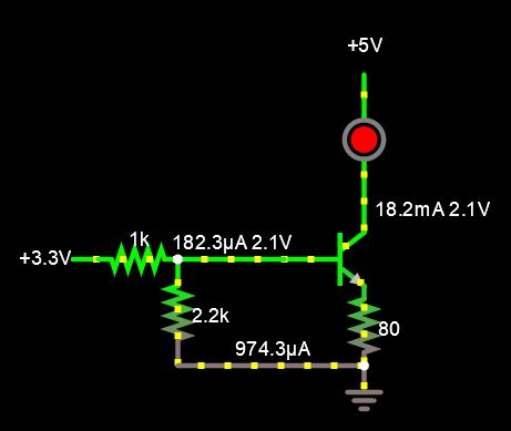

Wie groß muss den U_bc sein, damit ein Transistor nicht in Sättigung
geht nur größer als 0 oder ist das ein typabhängiger Wert (ich habe dazu
jetzt in den Datenblättern nichts gefunden)?
Also würde folgendes passen:
http://www.falstad.com/circuit/circuitjs.html?cct=$+1+0.000005+10.634267539816555+43+2+50%0A172+192+240+160+240+0+6+3.3+3.3+3.3+0+0.5+Base+Voltage%0Aw+352+224+352+192+1%0A172+352+144+352+112+0+6+5+5+5+0+0.5+Collector+Voltage%0Ag+352+304+352+320+0%0At+304+240+352+240+0+1+-0.3214078578672517+0.6796475819676764+100%0Aw+240+240+304+240+1%0Ar+240+240+192+240+0+1000%0Ar+240+240+240+304+0+10000%0Aw+240+304+352+304+0%0Ar+352+256+352+304+0+80%0A162+352+144+352+192+1+2.1024259+1+0+0+0.01%0A
Gast #5133748
Gast #5133782
Maik14 schrieb:
> Oh, das war noch der alte Link, hier der richtige mit angepasstem
> Spannungsteiler:
http://www.falstad.com/circuit/circuitjs.html?cct=$+1+0.000005+10.634267539816555+43+2+50%0A172+192+240+160+240+0+6+3.3+3.3+3.3+0+0.5+Base+Voltage%0Aw+352+224+352+192+3%0A172+352+144+352+112+0+6+5+5+5+0+0.5+Collector+Voltage%0Ag+352+304+352+320+0%0At+304+240+352+240+0+1+0.03626612921680161+0.6706480513321951+100%0Aw+240+240+304+240+3%0Ar+240+240+192+240+0+1000%0Ar+240+240+240+304+0+2200%0Aw+240+304+352+304+1%0Ar+352+256+352+304+0+80%0A162+352+144+352+192+1+3.1+1+0+0+0.02%0A
Warum, zum Henker, glaubst du einen Spannungsteiler zu benötigen?
Klemm die 3V3 direkt an die Basis, und fertig.
Den Strom kannst du über deinen "80" Widerstand am Emitter einstellen.
Umso höher die Spannung an der Basis, umso geringer die Variation des
Stromes über die Temperatur.
Ein Basiswiderstand ist hier unnötig!

Gast #5133807
Sättigungsgrenze ist wenn Ube = Uce ist, also Ubc größer als 0V, ja. Das
ist ne Definition, kein irgendwie physikalisch begründeter Wert.
Gast #5133812
> benötigen?
Weil - Kruzitürken nocheinmal! - ein vergrößerter Emitter-
widerstand auch einen vergrößerten Spannungsabfall an RE
zur Folge hat.
Entsprechend weniger steht dann als Flussspannung für die
LED bzw. als Regelreserve für den Transistor zu Verfügung.
Nun ja, vorher rechnen ist besser als hinterher ärgern.
