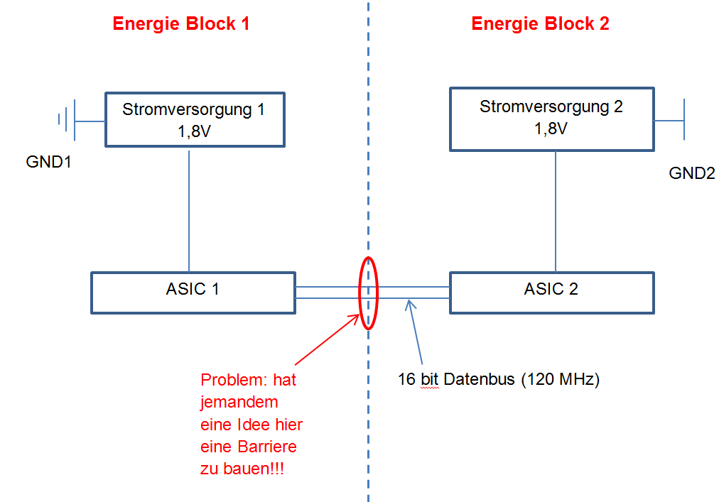

ich arbeite momentan an einem Ex Projekt -Einsatzbereich Zone1-. Ich
möchte hochfrequente Signale (120MHz) trennen (kommunikationspartner
Energetisch voneinander trennen). Ein Widerstand auf die Leitung ist
schlecht.
Hat man eine Idee, wie man das Problem am besten löst. Gibt es einen
Treiber oder so ähnliches.
Ich danke euch.
Gio

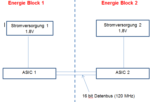

Es gibt 2 ASIC ein Master und ein Slave. Sie kommuniezieren miteinander
mit 120 MHz. Sie Haben eine gemeinsame Stromversorgung. Mein Ziel ist,
dass jede ASIC eine eigene Stromversorgung bekommt. um Energie zu
reduzieren, indem ich sie in 2 Blöcke zu teilen.

#5134477
> Warum glaubst du daß die beiden Bausteine weniger Strom brauchen wenn du
> sie mit getrennten Stromversorgungen versorgst?
Das meinte ich nicht.
Mein Ziel ist, dass  ich aus einem Energie Block mehrere kleinere zu
erzeugen und zu trennen (auch Masse). Damit die Bauteile in einzelne
Blöcke im Fehler Fall nicht warm werden können.
Mein Problem ist zwischen Block 1 und Blocke 2 sind hochfrequenz Signale
(16 Bit Daten Bus 120 MHz). Wie kann ich ein Barriere zwischen die 2
Blöcke, damit kein Energie von einem Block zu den anderen fliesst
#5134495
Hochfrequenzrelais, welches geschaltet wird? Wenn da konstant 120 MHz
anliegen dürfte jeder Trennfunke schnell genug verklingen bevor die
Zündenergie erreicht wird. Alternativ ein vollgekapseltes
Hochfrequenzrelais, z.B. als Reed-Relais?
Schöne Grüße,
Martin
#5134639
> Was ist ein Energieblock?
Baugruppe mit gemeinsamer Masse und Stromversorgung, die Kappazitive
oder Hochohmig von den anderen Baugruppen in der selbe Platine getrennt
ist. D.h. Energiefluss zu oder von dieser Baugruppe zu den anderen sehr
gering ist, deswegen nennt man es Energieblock.
#5134650
o.k. - wenn die Trennung im Betrieb gemeint ist (und keine Abschaltung),
dann nimm einen Übertrager wie er z.B. bei Ethernet genutzt wird
(Ethernet ist galvanisch getrennt). Die Ethernet-Übertrager würden von
der Frequenz passen, brauchen aber differenzielle Signale.
Schöne Grüße,
Martin
