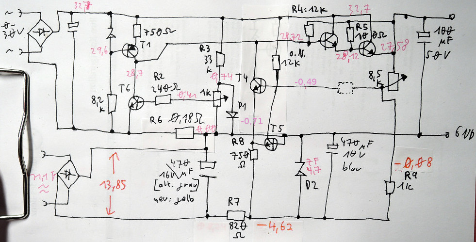

In einem Netzgerät soll die max. Ausgangsspannung von jetzt 30 auf 33
Volt angehoben werden. Das NT ist ein „Wieder“-Fund im Regal, wo es
defekt seit vielen Jahren schlummerte. Da an diesem NT diverse
Erinnerungen hängen, habe ich es erst repariert. Nach dem Auswechseln
von einem defekten und einem kratzenden Poti, der Rep einer
unterbrochenen Leiterbahn, diversen Kontaktproblemen an korridierten
Lötnägel-Anschlüssen funktioniert es jetzt einwandfrei. Es regelt die
Spannung sauber von 0 auf max. 30 Volt, auch die Strombegrenzung klappt
gut.

Das Spannungsregler-Poti hat den ungewöhnlichen R-Wert von 8,5 kO. Es
ist ohne Mittenabgriff geschaltet, bei 30 Volt liegt der Schleifer
„unten“, das Poti hat dann 8,5 kO W-Wert. Bei 0 Volt liegt der Schleifer
„oben“, also direkt mit der Ausgangsspannung verbunden und hat
entsprechend dann 0,0 Ohm.
Alle eingetragenen Spannungen - in rot dargestellt – beziehen sich auf
den GND-Ausgang. Das NT war dabei auf die max. Spannung von 30 V
gestellt, und es wurde null Ampere geleistet, es war also am Ausgang
keine Last angeschlossen.
Der gestrichelte Widerstand existiert nicht, auch nicht mit einem Platz
auf der Platine oder im Bestückungsdruck benannt. Es irritierte mich nur
etwas, dass der Tr4 keinen Basiswiderstand hat. Das soll aber nicht das
Thema sein. Die gesamte Elektronik war übrigens ein Komplett-Bausatz
eines namhaften E-Versenders.
Meine Frage: Mit welcher Veränderung könnte die Ausgangsspannung erhöht
werden?
Grüße, wilhelmT
Gast #5134506
Be T. schrieb:
> welcher Veränderung könnte die Ausgangsspannung erhöht werden?
10k Poti oder R9 auf 1k2 erhöhen (bei ausreichender Trafospannung).
Natürlich steigt die Verlustleistung an den Transistoren, gerade bei
kleiner Ausgangsspannung ist also weniger Strom möglich.
OP #5135656
Und es kam anders als gedacht.....
Die in der Schaltung eingetragenen Spannungswerten galten ja für den
Betrieb ohne Last. Schon da war abzusehen, dass es ohne Erhöhung der vom
Trafo gelieferten Wechselspannung nicht abgehen würde. Also habe ich als
Erstes die noch freie Trafowicklung draufgesattelt. Das erhöhte dann
entsprechend die interne Spannung, und - gucke da - ohne weiteres Zutun
ließ sich die A-Spannung auf 38 Volt hochregeln.
Der neue Job bestand nun darin, diese S etwas runter zu regeln, auch, um
das Spulenmessgerät nicht zu überlasten.
Das Vergrößern des Potiwertes vergrößerte die Spannung. Nötig war, den
Wert von R9 zu erhöhen. 150 Ohm auf den 1 k Wert draufgesattelt brachten
dann 35 Volt A-Spannung, und so werde ich das erst mal lassen.
Um die Verlustleistung muss ich mir wenig Gedanken machen. Das NT ist
zwar schon recht alt, aber nicht doof. Dadrin werkelte von Anfang an
eine automatische Umschaltung der Trafowicklungen. Unterhalb von 15 Volt
wurde die Primärspannung durch Relaisschaltung verringert. Zudem werkelt
da noch auf einem sehr reichlich bemessenen Außenkühlkörper ein
Kraft-Transistor, der leider weitgehend unbekannte 2 N 3055.
