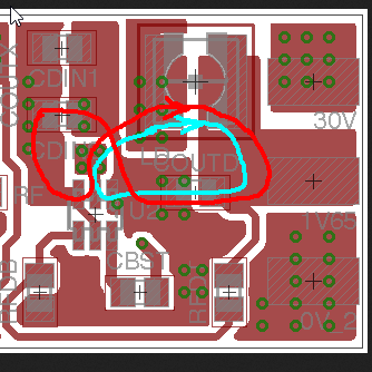

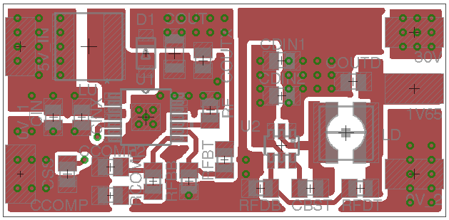

Nabend Leute,
wäre super wenn jemand Zeit findet, um kurz mal mein Eagle-Layout
konstruktiv zu beurteilen bevor ich Prototypen bestelle.

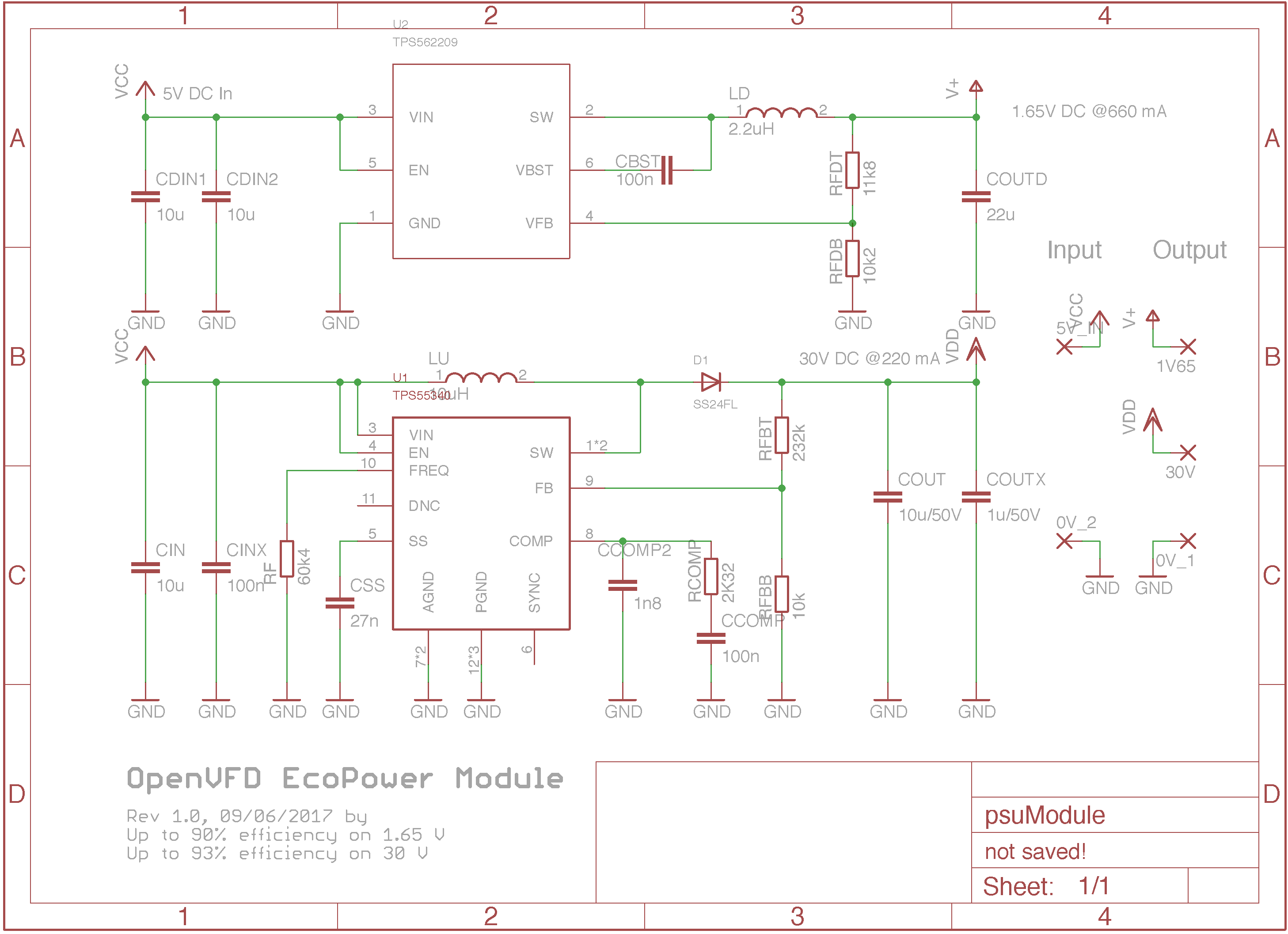

Kurz zur Schaltung: Die Schaltung wird mit 5VDC Input versorgt (links
oben). Auf der Platine befindet sich ein Aufwärtswandler (TPS55340PWPR,
Infos: http://www.ti.com/product/TPS55340), der 30V daraus bei max. 220
mA macht und ein Abwärtswandler (TPS562209DDC, Infos:
http://www.ti.com/product/TPS562209), der 1.65V aus 5V macht bei maximal
660 mA.
Die exotische Wahl der ICs begründet sich mit der hohen Effizienz
(Teilewahl ausschließlich durch TI Webench). Die Werte wurden
automatisch berechnet und simuliert (soll ich dem Webench Designer
vertrauen? :-))))); das Layout orientiert sich stark an das
Referenzlayout) Arbeite zum ersten Mal mit sehr kompakten und exotischen
ICs (sonst bisher immer Standarddings, LM25XX), die mit hoher Frequenz
(≥ 500 kHz) schalten und kenne mich nicht besonders gut mit aus.
Deshalb:

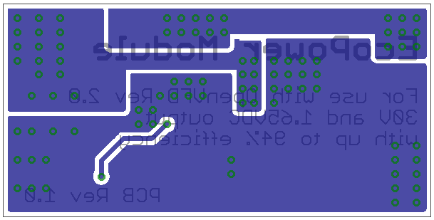

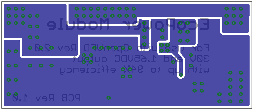

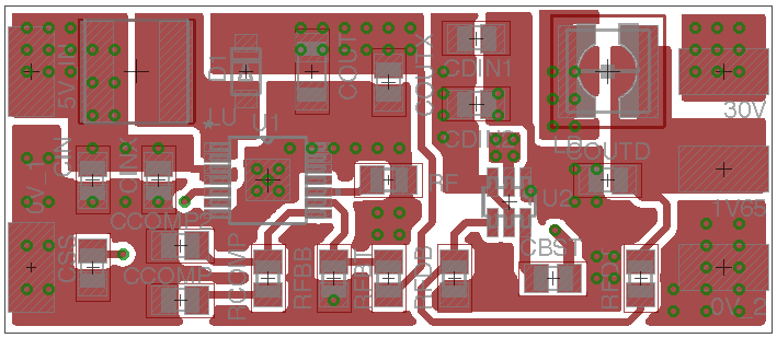

- Isses so okay? (Sind die Bauteile so günstig platziert und die
Leiterbahnen in Ordnung (Breite, Abstand und so))?
- Sollte VCC zum Stepdown-Wandler dicker gewählt sein?
Boardlayout (PNG Export) und Schaltplan sind angehängt. Eagle Files kann
ich auch gerne hochladen, falls erwünscht.
Besten Dank im Voraus und LG.
Gast #5135072
Du solltest in einem Regler die Masse Fläche zusammen zu belassen und
nicht zu teilen.
Zum Beispiel wenn du COUT und COUTx um 180 Grad Dreh hast hast es bei
einem Regler schon geschafft.
Jens
OP #5135105
Vielen Dank für die Antwort. Das ist definitiv sinnvoll. Aber meinst Du
CIN und CINx bei dem linken Regler?
Beim zweiten ist die Massefläche zusammen - bloß dass die Fläche
zwischen den Eingangskondensatoren und dem Rest ziemlich gering ist.
Meinst Du es ist dramatisch? ^^
Persönliche Seite #5135122
Nein ich meine die 2 über dem U1.
Ich sehe gerade, du hast CIN auch nicht direkt mit dem Regler verbunden.
Schau dir mal Refferenz Designs an, wie die das gemacht haben.
Wichtig ist, dass der Strompfad möglichst niederimpedant ist sprich
kurze Strecken und ohne VIAs.
Da muss man schon einmal viel spielen aber in den meisten Fällen
funktioniert das sehr gut.
Schau dir mal das hier an
http://www.lothar-miller.de/s9y/categories/40-Layout-Schaltregler

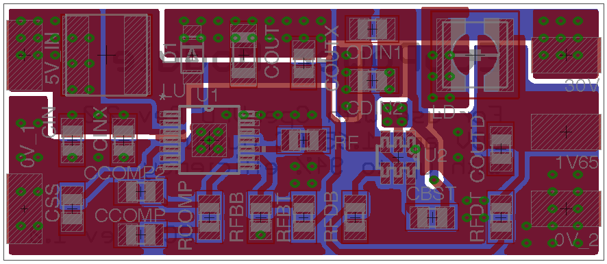

OP #5135160
Ah sehr gut, danke für den Artikel
Ich seh nicht so einen riesigen Unterschied zur Referenz? :p (Korrigier
mich) - also wenn die Löcher im Referenzdesign (Thermal)-Vias sind. Beim
rechten Step Down Wandler haben die auch VSW unten durch verbunden. Hm
Habe jetzt den Css-Pfad unten laufen lassen, damit GND von CIN und CINx
mit dem restlichen GND verbunden ist. Die hässliche Form ist dem Isolate
geschuldet.
#5135278
Ich gebe zu mich auch nicht so gut mit Schaltreglern auszukennen, aber
mit kommt die Feedback-Schleife bei U1 (Ausgangsspannung -> RFBT ->
RFBB) etwas groß vor, damit kannst du dir Störungen einkopplen, was den
Regler aus dem Tritt bringt (mag das jemand bestätigen, der mehr Ahnung
hat? :D)
Ich würde versuchen RF mit dem GND Anschluss nach oben zu drehen und
RFBT quasi Parallel dazu zu legen und RFBB dann noch näher ans IC zu
holen, das müsste die Schleife nochmal etwas kleiner machen.
Aber wie gesagt, vielleicht sehe das erfahrene Schaltregler-Designer
nicht so kritisch
Moderator (Firma: Titel) Persönliche Seite #5135290
Frank Z. schrieb:
> das Layout orientiert sich stark an das Referenzlayout
Eher nicht. Nur die Platzierung orientiert sich lose am
Layoutvorschlag. Aber beim Layoutvorschlag wird AGND und PGND explizit
voneinander getrennt und nur über die Verbindung vom AGND-Pin zum
Thermal Pad hergestellt.
Ich würde hier in der Appnote
http://www.ti.com/lit/ug/slvu668a/slvu668a.pdf das Layout mal genauer
ansehen. Offenbar ist für diesen Schaltregler ein Multilayer ratsam.
:-O
Beim TPS562209 sieht der Layoutvorschlag im Bild 2 der zugehörigen
Appnote sehr gut aus: http://www.ti.com/lit/an/slva818/slva818.pdf
Dein Layout dreht da noch ein paar unnötige Runden mitsamt Layerwechsel.
BTW: Dein Layout ist übrigens auch noch ziemlich geräumig. Da wäre mir
viel zu viel Platz um die Bauteile. Und die Massefluterei sehe ich eher
kritisch...

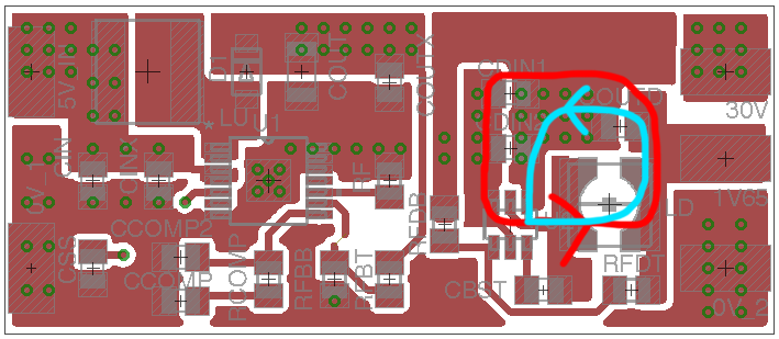

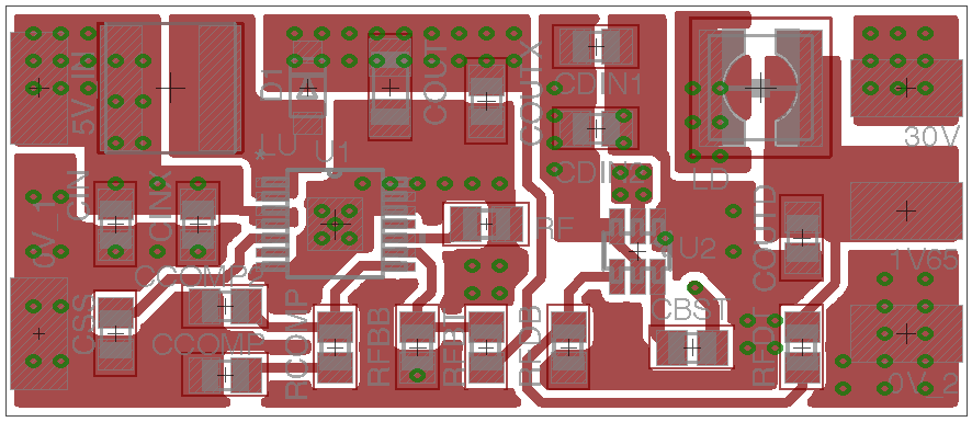

OP #5135393
Moin,
vielen Dank schonmal für die zahlreichen Inputs, hilft mir sehr viel
weiter.
Stimmt da sehe ich auch Optimierungebedarf. RF ist nun nach oben
ausgerichtet und RBFT konnte man noch um π drehen.

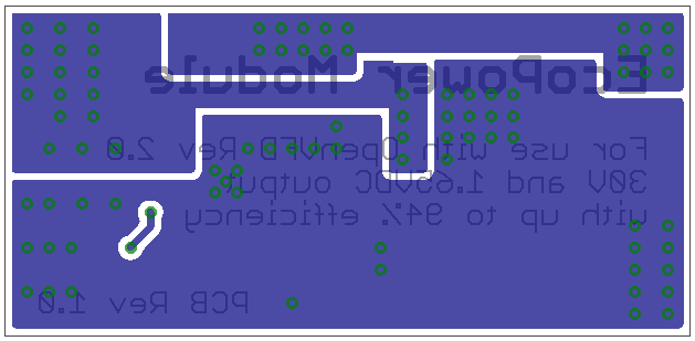

Zum Stepdown Wandler rechts: Super, hab mich nun an Layout 1 gerichtet
(Alles auf Top Layer). Den Layerwechsel musste ich im 1. Design machen,
weil da zu wenig Abstand zwischen den Pins war. Habe die Library
überarbeitet und die Pads verkleinert. So siehts hoffe mal besser aus
(Bild angehängt).
Den Stepup Wandler muss ich mir nochmal genauer anschauen, kümmer mich
nach dem Frühstück drum :D Multilayer steht mir leider nicht zur
Verfügung, würde einfach zu viel kosten (ist nur ein Hobby-Projekt)
Die Geräumigkeit folgt aus dem banalen Grund, dass ich es selbst alles
per Hand einlöten muss :p
Moderator (Firma: Titel) Persönliche Seite #5135455
Mampf F. schrieb:
> Das ist eine Ausrede - sowas zählt nicht ;-)
Gerade beim manuellen Löten kann man noch kleinere Abstände realisieren,
als wenn der Bestückerkopf noch hinrangieren muss. Normalerweise ist das
Problem also andersrum: die handgelöteten Prototypen sind hinterher
nicht mehr fertigbar... :-O
Frank Z. schrieb:
> So siehts hoffe mal besser aus (Bild angehängt).
Probiers aus. Ich würde die Analogmasse AGND, auf die sich die
Kleinsignalverarbeitung bezieht deutlicher von der Leistungsmasse PGND
trennen. Denn jetzt fleißt der gesamte geschaltete Strom quer durch die
Kleinsignalverarbeitung. Das kann so einen Regler hübsch beeindrucken
und beeinträchtigen.
Glücklicherweise nimmt der Strom nicht vorrangig den Pfad, den du
eingezeichnet hast, sondern den kürzesten Weg... ;-)

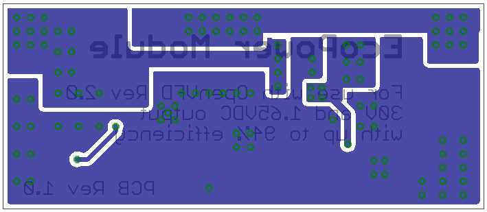

OP #5135560
Lothar M. schrieb:
> Mampf F. schrieb:
Gut... habt mich von meinen eigenen Lötfähigkeiten überzeugt. Und wenns
net klappt machts ne dünnere Lötspitze. Hat auch noch den netten
Nebeneffekt, dass die Platine um fast 1 cm geschrumpft ist ^^
Die differenzierte Behandlung von A und PGND ist mir jetzt doch etwas
viel Aufwand :p Denkst Du man kann da dem Webench vertrauen, da im
Webench-Design auch beide einfach zusammengewürfelt wurde?
Was den Strom angeht.. Upps da war wohl meine Aufmerksamkeit weg für ne
Minute wie bei vielen anderen Dingen ^^
Moderator (Firma: Titel) Persönliche Seite #5135606
> viel Aufwand :p
Sooo extrem viel Aufwand sehe ich da eigentlich nicht. Es muss ja nicht
der gesamte Laststrom quer über den AGND-Pin fließen...

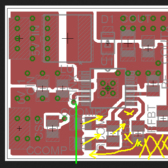

Trenne die Masse am grünen Strich auf. So entsteht ein "AGND-Zipfel",
der nur über AGND mit PGND verbunden ist.
Verschiebe die Kompensationsbauteile ein wenig nach rechts oben.
Lösche das Via, drehe den RFBT um 90° und platziere ihn unter das
Kompensationsnetzerk.
Schließe auch den CSS an den "AGND-Zipfel" an.
Und vergiss diese Kupferfluterei an dieser Stelle gründlich...

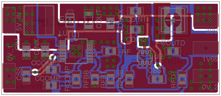

OP #5136241
Super, danke für die ausführliche Beschreibung. Man... gutes Design von
Schaltreglern braucht noch viel Erfahrung ^^
Sehe gerade im Datenblatt, dass auch RF zum AGND gezogen werden muss. Da
musste der Draht von RF unten durch. Die Names der drei Bauteile wurden
aufgrund von Platzmangel nach rechts oben auf die freie Fläche verlegt.
Sieht schon deutlich besser aus was Excessive Ground Flooding betrifft
finde ich. Wenns so besser ist, haue ich die too-much-Groundplanes auch
vom Abwärtswandler weg.
Wobei GND vom den CINs brutal abgetrennt wurde vom Rest und unten lang
gehen müssen. Sind Bedenken diesbezüglich berechtigt? ^^ :O
OP #5136382

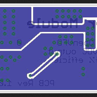

Lothar M. schrieb:
>> gehen müssen.
> Gibt diesem Strom auf der Unterseite mehr Platz...
Ah. Gut wenn man sowas sieht.
Na dann lasse ich einfach mal davon Prototypen anfertigen lassen. Wenn's
schlecht war lacht mich mein Oszi schon aus. Kann ja mal vom Ripple bei
Last und Effizienz der Schaltregler berichten.
