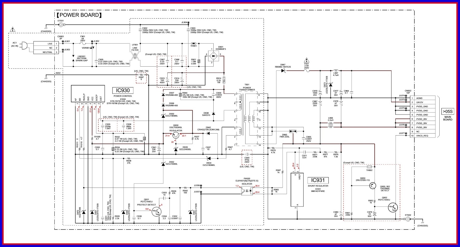

Ich habe einen Lautsprecher aus den USA mit nach DE gebracht und wollte
diesen an meinen Trafo anschließen den ich zwischen 110V und 220/240V
umschalten kann.
Dummerweise habe ich vor lauter eile im Umzugsstress (mal schnell die
Lautsprecher anschließen um beim Umzug Musik zu hören) den Stecker in
220/240V eingesteckt statt in den 110V Ausgang (wer lesen kann ist klar
im Vorteil, ich scheinbar nicht -.-).
Wie es kommen musste, hat es einmal kurz geknallt und hin war er.
Ich habe den Schaltplan angehängt und hoffe das man es erkennen kann.
Nach kurzer analyse ist mir schnell aufgefallen das der C914 (im oberen
Teil liegend) geplatzt ist, welcher nur ein 200V Elko ist.
Da er jetzt nun Kaputt ist und ich das Gehäuse eh schon mal auf hab,
habe ich direkt darüber nachgedacht den ganzen Lautsprecher auf 240V
umzurüsten anstatt ihn nur zu reparieren.
Nun zu meiner Frage: Reicht es aus, nur den Elko in einem mit höherer
Spannung (250V) auszutauschen oder muss ich zusätzlich (wovon ich gerade
ausgehe wenn ich den Schaltplan richtig auffasse) alle Bauteile mit (US,
CND, TW) drauf in (Except US, CND, TW) ändern?
Ich habe mir auch Gedanken über den Trafo gemacht, glaube aber das er
für beides geeignet ist... ich kann mich aber irren.
Freue mich auf antworten. =)
(Firma: matzetronics) #5134989
R997 sieht sehr verdächtig aus. Ich kann mir fast nicht vorstellen, das
die Jungs eine direkte Verbindung zwischen GND der Versorgung und dem
Chassis herstellen. Falls der bei dir vorhanden ist, wäre er auch die
zentrale 115/230V Umschaltung, muss also raus.
Das wäre gut möglich. Wide-Range Netzteile haben sowas auch. Es ist auch
wurscht, ob nun ein Y Kondensator 3300pF oder 1000pF hat, nur muss er
natürlich die anliegende Spannung + Reserve vertragen.
Unbedingt musst du nach dem Bumms alle Bauteile im Leistungskreis auf
Kurzschlüsse prüfen, bevor du das nächste mal zündest.
Gast #5135028
Maik K. schrieb:
> Wo ist der R997?
Na, oben links gibt es ein Erdungssymbol, und daran hängt er. Der muß
natürlich raus. Sowas gibt es nur bei den Amis. Und ja, Du mußt alle
"except-Teile" einbauen, dann läuft die Kiste wieder (hoffentlich).
Halte Dich genau an die Bauteilwerte und Spannungsangaben.
Gast #5135053
Maik K. schrieb:
> Wo ist der R997?
Ich denke er meint den rechts oberhalb des Labels "IC930", ich les da
jedenfalls auch R997. Aber schalteten tut der eigentlich gar nichts,
sieht wie ein 0 Ohm aus, der die Hchvoltmasse mit dem Chassis verbindet.
Könnte eventuell ausserhalb US aus Sicherheitsgründen nicht zulässig
sein?
Wegen US/Except US, bei einigen Bauteilen dürfte das eher unkritisch
sein, bei anderen definitiv nicht: z.B. R944(?, der unter dem C914). Und
der IC930 hat in der ExceptUS Variante vermutlich auch nicht umsonst
300V mehr Vdss.
KAnns ja mal schauen, der rechte untere Teil der Schaltung müßte bei ja
unbestückt sein.
Gast #5180012
Moin,
Ich habe wieder Zeit gefunden mich ein wenig mit der Platine zu
beschäftigen und habe dabei das ein oder andere festgestellt.
Es ist der C914 (kaputt) und C988 eingebaut, direkt links daneben C915
und C907 sind frei.
R997 hab ich gefunden und er ist auch eingebaut. Er ist mit einem
Kühlkörper verbunden. In wie weit soll ich den raus nehmen? Mit einem
Draht ersetzen?
Ansonsten sind keine weiteren Kurzschlüsse zu finden. Sicherung ist auch
noch heile, scheint nur den einen Elko erwischt zu haben.
Der R944 ist als 47k eingebaut.
Und ja, die untere rechte Ecke ist nicht verbaut auf der Platine.
Bin jetzt dabei die Bauteile alle raus zu suchen und zu bestellen.
Gast #5180046
> Draht ersetzen?
Bitte mit NICHTS ersetzen. Ist doch ein "US"-Teil. Laut Schaltplan
verbindet er die gleichgerichtete Netzspannung mit Chassis = Gehäuse.
Gast #5180318
0 T901 1-697-326-11 CONVERTER TRANSFORMER (01C327)
0 T901 1-697-327-11 CONVERTER TRANSFORMER (01C313)
(US, CND, TW)
Den Umbau kannst du also vergessen.
Persönliche Seite #5180367
Wäre es nicht sinnvoller, das komplette kaputte Netzteil rauszuwerfen
und durch ein anderes zu ersetzen?
Das Netzteil hier scheint kaum lesbare 28V und 12V als Hilfsspannung zu
liefern und hat noch einen zusätzlichen Anschluss (dessen Funktion darin
geübtere als ich sicherlich schnell erkennen werden).
Schaltnetzteile sind kein besonders gnädiges Bastel- und
Reparaturgebiet, insbesondere, wenn man damit nicht schon einiges an
Erfahrung gesammelt hat.
Gast #5180471
Steht doch dran: Übertemperaturabschaltung, in der US-Version nicht
vorhanden.
