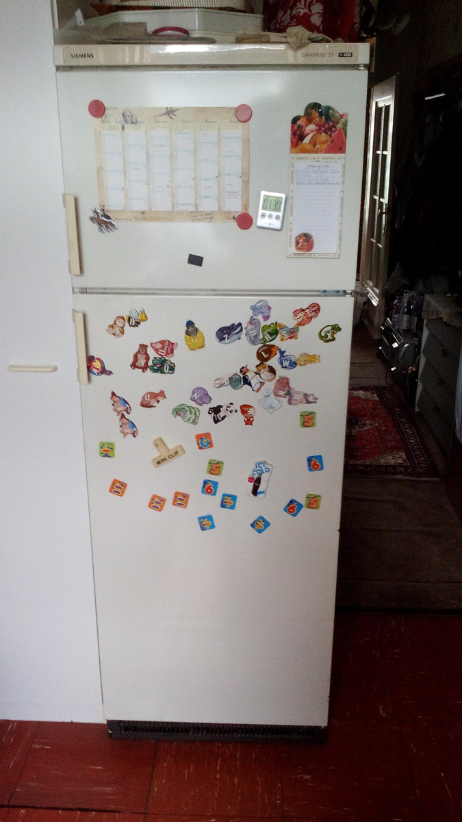

Hallo liebes Forum, ein neues ist zu meinen vielen Problemen
hinzugekommen: der Kühlschrank meiner Mutter (siehe Bild) läuft die
ganze Zeit. Im Gefrierfach sind es minus 22 Grad. Im Hauptfach kommt er
nur bis Plus 12 Grad runter. Das Problem besteht wahrscheinlich seit
Jahren, ist aber jetzt erst in mein Bewusstsein gerückt. Der Kühlschrank
ist auf volle Pulle gestellt, sonst wär die Temperatur im Hauptfach noch
höher. Ist es ein Bedienfehler oder ist ernsthaft etwas kaputt? Das
Gitter hinter dem Kühlschrank ist nicht warm!
Gast #5135601
Alex W. schrieb:
> nicht "Gast" schrieb:
> Kühlmittelverlust - Totalschaden.
> Eher nicht! Sonst wäre das Gefrierfach wärmer!
> Ich tippe auf kaputte Dichtung am Lühlfach! Das Gefrierfach wird
> wenigger oft geöffnet und dadurch die Dichtung weniger beansprucht!
Wer hat denn jetzt Recht? Wie gesagt, das Gitter hinter dem Kühlschrank
ist nie warm!

#5135625
Ein Kühlmittelverlust ist natürlich nur PRAKTISCH ein Totalschaden.
Die Suche nach der Leckage und das Neu befüllen kann Otto Normal nicht
machen und Otto Dienstleister will dafür so viele Euronen haben, dass
ein Neukauf günstiger ist.
Auf die Schnelle fällt mir noch folgendes ein:
Dichtungen am Kühlschrank nach außen und im Innern (bereits gesagt)
Das Schloss ist hinüber/lose/verstellt. Die Tür schließt nicht mehr
ganz.
Das berühmte Lichtlein ist dauernd an. Heizt gut.
Die Isolation ist hinüber. Mürbe und zerbröselt oder voll Wasser.
#5135628
Es gibt noch eine Möglichkeit. Die ist jetzt zwei
mal in 4 Jahren bei unserem Gerät aufgetreten.
Der Verdampfer im Gerät (meist hinter einer Abdeckung im
Gefrierteil) ist vereist. Dann geht das Gerät in einen
Notbetrieb und hält vor allem den Gefrierteil kalt.
Lösung:
1. Gerät ausschalten
2. Gefrierteil ausräumen.
3. Abdeckung entfernen (Vorsicht könnte angefroren sein)
4. Verdampfer vorsichtig enteisen und trocknen (Foen)
5. Alles wieder zusammenbauen.
6. Tiefkühlgut einräumen
7. Gerät einschalten
Gast #5135711
Mal die Gummidichtung richtig reinigen. Am Teil nahe des Bodens, den man
so normalerweise nicht zu sehen bekommt, trocknet oft irgendwelcher Siff
und so ist die Dichtung an der Stelle nicht mehr so flexibel und dichtet
nicht ab. Hatte ich schon bei mehreren Kühlschränken.
