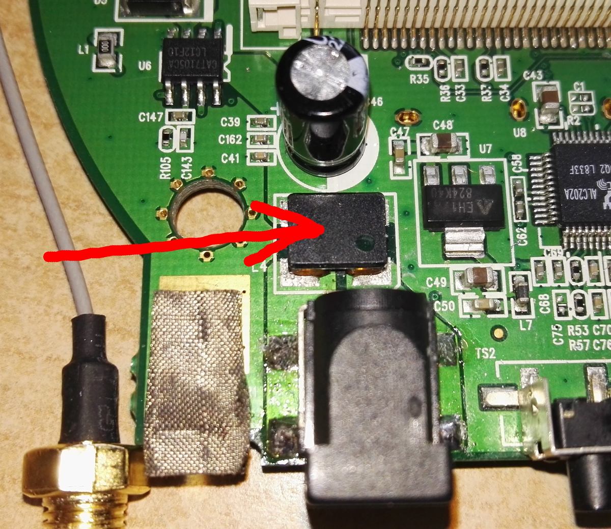

könnte mir bitte jemand verraten was das für eine Art von Spule ist? Ich
habe das entsprechende Teil mit dem Pfeil markiert.
Problem ist, dass ich mine IPCam keinen mux mehr von sich gibt. Als ich
das Teil aufschraubte musste ich feststellen, dass an der Hohlbuchse
(direkt unter der Spule) zwischen + und - eine Verbindung von 7 Ohm
besteht (Kurzschluss?). Diese Verbindung finde ich auch zwischen den
beiden Spulen wieder. In Polrichtung gemessen jedoch 0 Ohm. Könnte das
schon die Ursache meines Problems sein?

Da das Bauteil direkt an der Versorgung sitzt tippe ich mal auf einen
Common Mode Choke.
In diesem wären dann zwei Induktivitäten in Reihe zu den beiden
Versorgungsleitungen verbaut. In Reihe sollte der Widerstand dem
entsprechend bei nahe Null sein; Zwischen den beiden Spulen darf dann
natürlich keine Verbindung bestehen.
Ich gebe noch zu bedenken, dass direkt dahinter noch ein Elko sitzt,
welchen man je nach Ansatz der Messung gerne mal mit misst. Im
statischen Fall erwarte ich dann aber eindeutig einen sehr hochohmigen
Wert zwischen "links und rechts".
Wenn du die im eingebauten Zustand misst, ist es klar, dass da das selbe
herauskommt - auch wenn die Choke vollkommen in Ordnung ist.
Da kann auch was niederohmiges herauskommen, wenn die Schaltung dahinter
eine entsprechende Last bereitstellt oder z.B. defekt ist. Im Prinzip
kann das schon der dicke Elko dahinter sein.

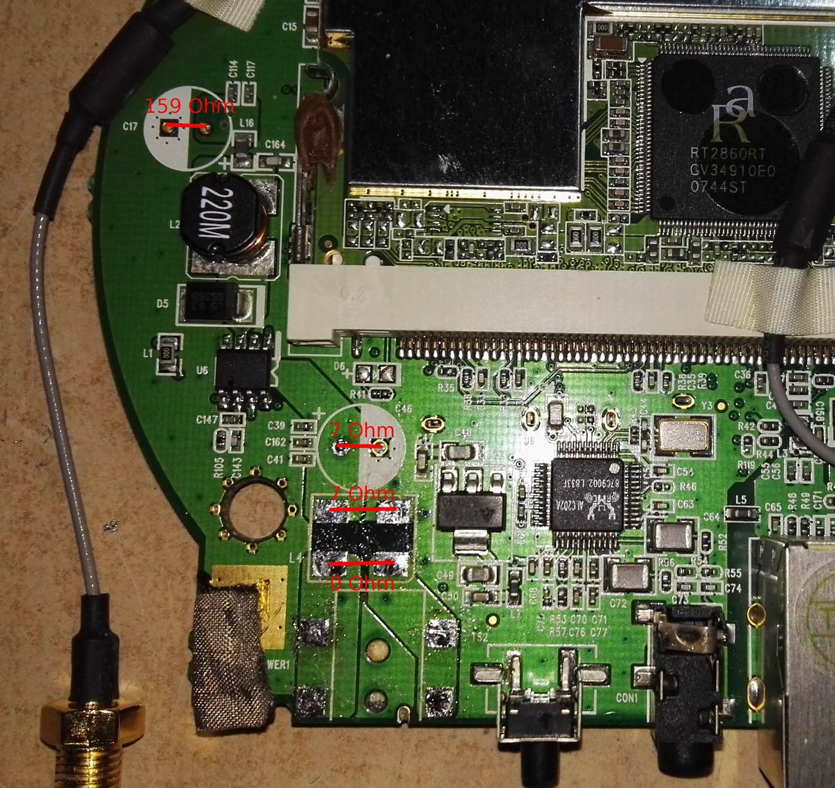

Danke erstmal für die Antworten.
Den Elko dahinter hatte ich schon getauscht.
Könnte man also aufgrund des niedrigen Widerstandswertes zwichen den
beiden Spulen davon ausgehen, das evtl. das CMC defekt ist?
Evtl. das CMC auslöten und eine Brücke setzen, also zum Test?
stdin schrieb:
> Diese Verbindung finde ich auch zwischen den beiden Spulen wieder.
Irgendwie logisch: wenn das eine Gleichtaktdrossel ist, dann hat die im
eingebauten Zustand natürlich in etwa den aussen angeschlossenen
Widerstand zwischen den Spulen ...
Mit anderen Worten: dein Problem liegt sehr wahrscheinlich weiter hinten
in der Schaltung.
An der Drossel liegt es zu 99% nicht.
Ich würde als nächstes den Schaltregler der weiter im Pfad kommt
überprüfen. Die gehen häufiger mal kaputt. Allerdings gilt es dann erst
zu überprüfen, ob der Schaltregler nicht wegen eines anderen Defektes an
seinem Ausgang kaputt gegangen ist.
das cmc ist in ordnung, hat es mal schnell ausgelötet... danach den
elko... da fiel mir auf das trotz ausgelötetem elko die 7 ohm auch
zwischen + und - vom unteren elko anliegen...beim oberen hat die diese
verbdg. 159 ohm (siehe bild)
na das kann ja ein gesuche nach dem kurzschluss werden :(((
hat jemand eine idee?
danke allen für die hilfe.
hoffe das ich das richtig verstehe... da die ohm-zahl beim oberen elko
größer geworden ist, entfernt man sich vom kurzschluss und somot kann
der ic "cat710 ca lc12f10" nur noch in frage kommen, richtig?
Was mir noch nicht in den Kopf will, warum schon ganz vorne zwischen den
Kontakten der (nun ausgelöteten) Buchse 0 Ohm sein sollen.
Da dies vor dem CMC liegt, darf hier gar keine Verbindung sein.
Oder übersehe ich hier etwas?
Du mußt zuerst mal feststellen, wo bei Deinem DMM bei Widerstandsmessung
der Pluspol ist. Wenn Du den Pluspol vom DMM an GND der Schaltung
anlegst, kann es sein, dass du eine Diodenstrecke misst, die eigentlich
in Sperrrichtung gepolt ist. Ebenso bei Elkos: Ob die in Ordnung sind,
kannst Du nur feststellen, wenn Du das DMM "richtig rum" ansetzt.

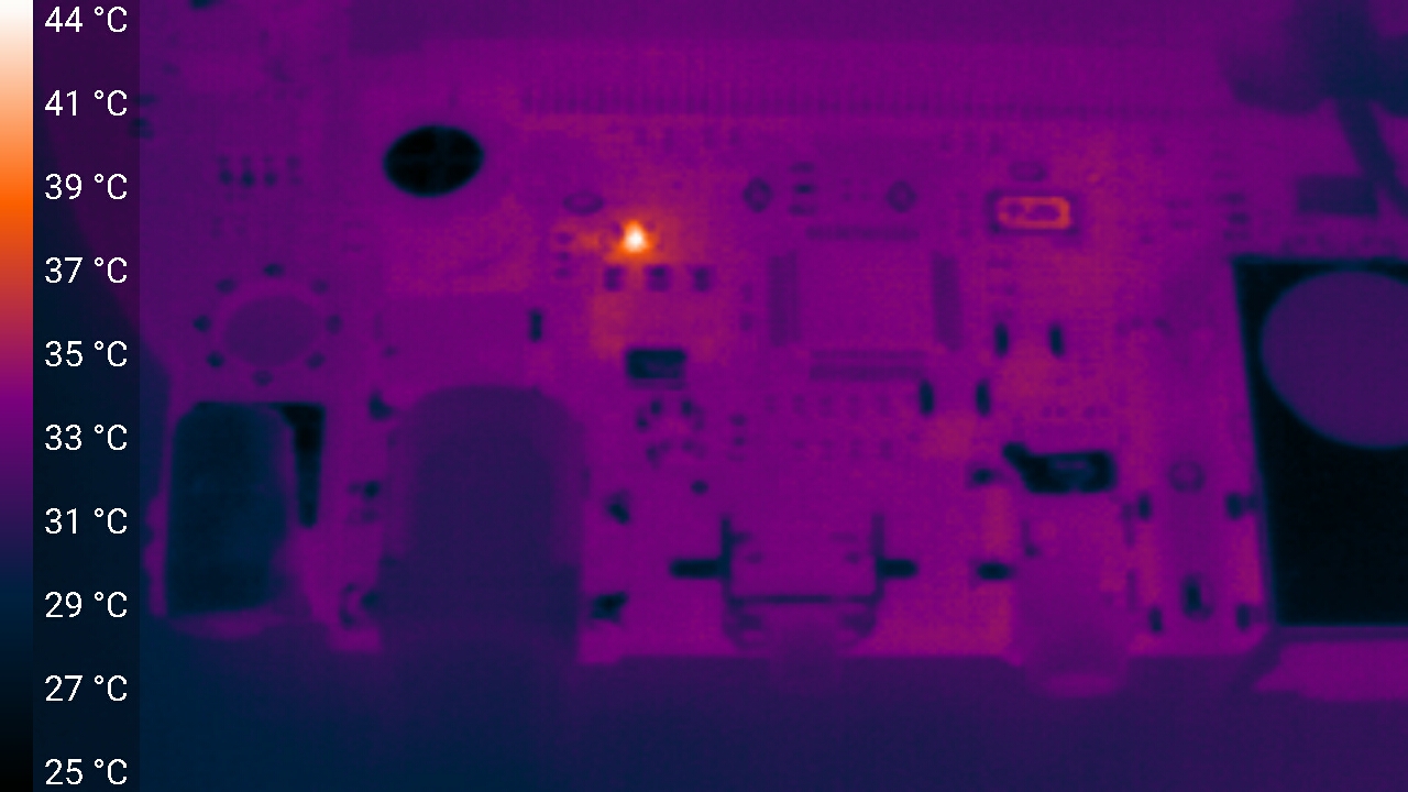

hatte den spannungsregler ersetzt, alles zusammen gelötet und wieder
nix.
da habe ich kurzerhand, meine erst vor wenigen tagen erhaltene,
wärmebildkamera zur hilfe genommen und siehe da, ich musste eine
hitzequelle feststellen, welche so nicht sein darf (denke ich mal :D)...
und zwar leuchtete c48 (eine smd sicherung) auf.
wie stelle ich fest, was das genau für sicherung ist? es steht nix drauf
