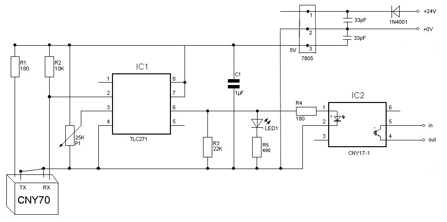

OP #5136563
@Kaj G. - Vielen Dank für das Aufräumen des Codes. Der Serial.print in
der valueFunction diente für mich nur zum Verständnis.
Was ich vor habe: Ich möchte 8 Wasseruhren (4x kalt, 4x warm) mithilfe
eines CNY70 auslesen. Die Werte dann in eine Datenbank schreiben. Für
-Zwei- Wasseruhren klappt das bereits (Pin D2, D3). Ab und an kommt es
zu einem "verlorenen" Impuls, weil die eine ISR die andere ISR
"behindert". Hochgerechnet auf das Jahr sind es ca. 40 Liter. Das ist
für mich i.O..
Das Ganze lässt sich natürlich auch auf Gaszähler, Stromzähler bzw.
jeglichen Impulsgeber ausweiten. Daher mein "Versuch" eine ISR für jeden
Pin zu ermöglichen.
Schaltplan des CNY70 Moduls siehe Anhang. Quelle ist mir unbekannt.
@peda: Vielen Dank für deinen Hinweis, dass jeder Pin einen
PIN-Change-Interrupt auslösen können soll.
Ich habe das versucht zu verstehen. Ist es korrekt, dass es drei Gruppen
(beim Nano: PB, PC, PD) gibt und egal welcher Pin innerhalb einer Gruppe
den Interrupt auslöst, es nicht klar ist, welcher Pin es war? Dann wäre
ich leider nicht viel weiter wie jetzt.
