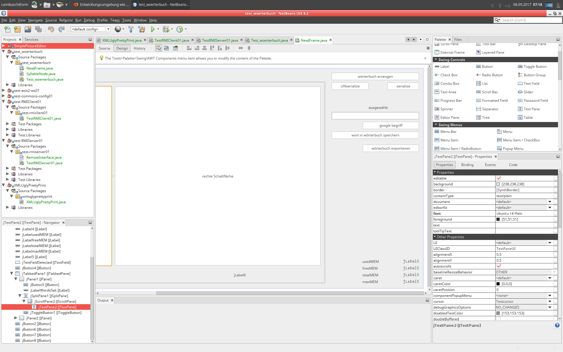

Gast #5136274
Karl M. schrieb:
> werden. Gibt es da unter Linux etwas, das dem nahe kommt? Wenn ja, mit
> welcher Programmiersprache würde man arbeiten müssen?
müssen garnicht, aber z.b. netbeans kann das für java. wenn ich mich
recht erinnere heißt das plugin zum zusammenklicken von GUI's mantisse,
oder hieß, keine ahnung, ist fester bestandteil von netbeans.
