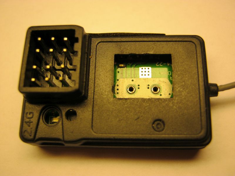

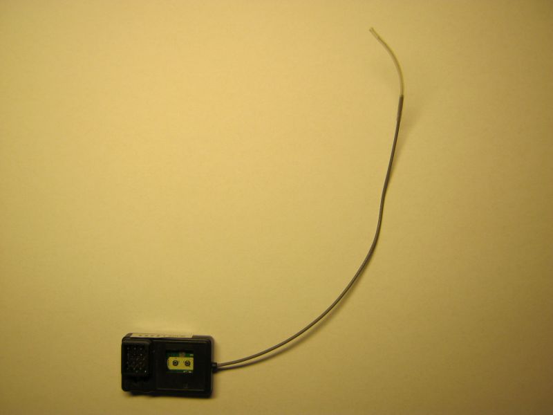

Ich brauche mal eure Hilfe. Bei mir ist ein Modellbau-Auto angekommen,
ich kenne mich doch mit Elektronik aus, ob ich das reparieren könne.
Die Fehlerbeschreibung ist etwas dürftig, aber immerhin: Beim Empfänger
sei der Quarz "weg", ein Bein sei abgebrochen.
Der Quarz ist tatsächlich "weg", ich habe ihn nicht mit in die Hand
gedrückt bekommen, es ist kein Foto vorhanden und es bestehen z.Z. auch
keine Kenntnisse über eine mögliche Aufschrift des ominösen Quarzes.
Das Sender/Empfänger System arbeitet ganz offensichtlich auf 2.4 GHz
(Beschriftung "2.4G", Antennenlänge) und ich bin als Modellbau-Laie
etwas überrascht, einen steckbaren Quarz vorzufinden, ich hätte gedacht
dass das aus der 27 MHz,  35 MHz oder 40 MHz Zeit stammt und heutzutage
ein PLL Synthesizer drinsteckt, der zwar auf eine Quarzreferenz
arbeitet, die aber nicht gesteckt werden muss.
Die angehängten Bilder zeigen den Empfänger mit dem Steckplatz, der
tatsächlich so ausschaut, als solle dort ein Quarz eingesteckt werden.

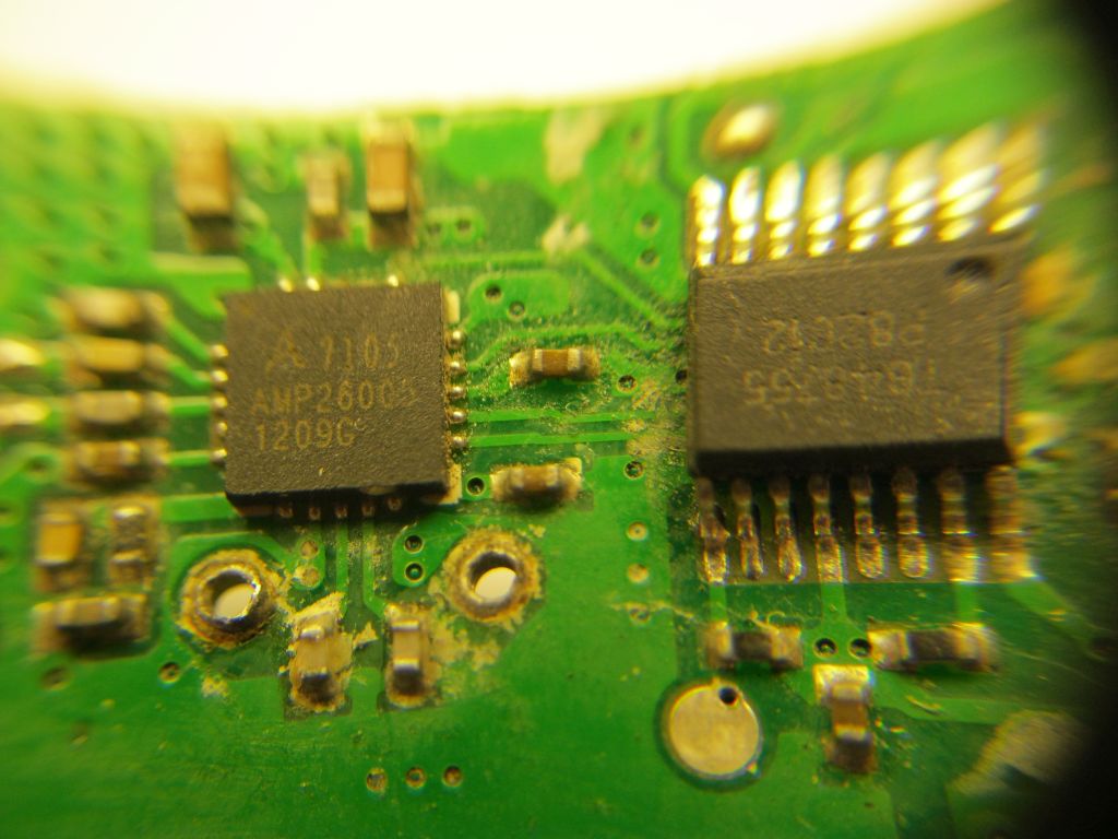

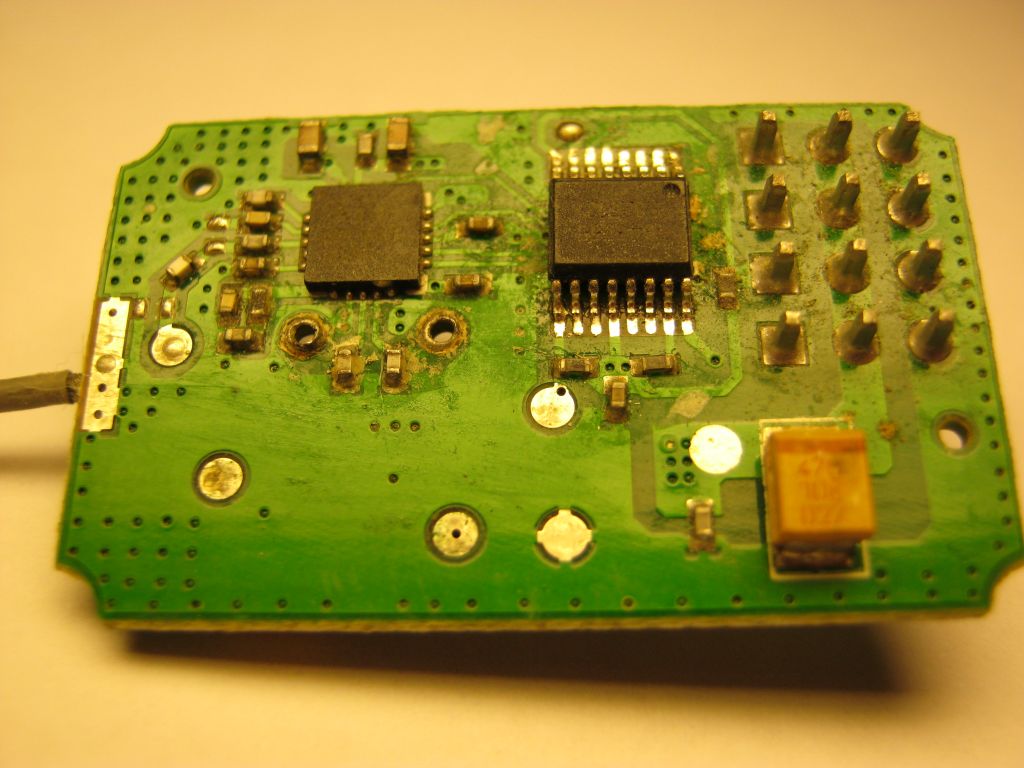

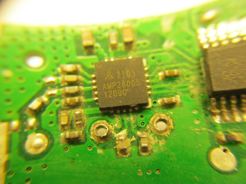

Inzwischen hat mich die Ungeduld gepackt, und ich habe den Empfänger
aufgemacht. Anbei Bilder des Innenlebens. Auf keiner der beiden
Bestückungsseiten sehe ich einen Quarz. Stattdessen sind die beiden
"Steckkontakte" erstens exakt im Raster üblicher Quarze und zweitens
haben sie auch je einen C gegen Masse (die Verbindung der C zu den
Steckkontakten ist schwer erkennbar aber vorhanden und mit MM messbar).
Kann jemand mit den ICs was anfangen? Ich finde unter AMP26005 nichts
und unter 1209G auch nicht ... mit einem Datenblatt könnte man sich den
Quarzwert vielleicht erschließen.
OP #5136819
... es ist offenbar ein A7105 von Amiccon (AMIC Communication
Corporation). Üblicher Quarzwert (wenngleich von Programmierung
abhängig) ist 16 MHz, dooferweise einer den ich nicht parat habe. Der
Versuch es mit einem solchen Quarz zum Laufen zu bringen wird erst nach
der nächsten Teile-Bestellung erfolgen. Ich schreibe hier, wenn das
erfolgreich verlaufen sein sollte - für den unwahrscheinlichen Fall dass
jemand das gleiche Problem hat.
Gast #5138428
Jo da sind 16Mhz drin.
Sind die 5Euro Billigfunken die es in allen farben und formen Onmass auf
dem Markt giebt.
Reichweite ist von den Dingern leider sehr unterschiedlich...
OP #5144474
So! Vielen Dank für die Bestätigung mit den 16 MHz, den habe ich
eingelötet und das Ding funktioniert wieder. Falls jemand in der
gleichen Situation ist, Reichelt # 16,0000-HC49U-S für 22 Cent ist das
passende Ersatzbauteil.
