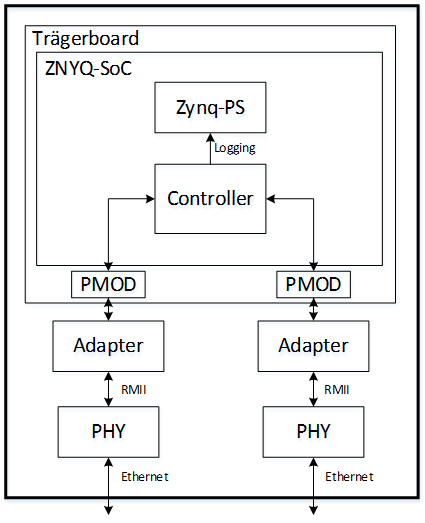

ich habe ein FPGA Board von Trenz Elektronik (TE0720 mit TE0701
Basisboard) mit einem XILINX Zynq und möchte mir eine Art Ethernet Hub
bauen.
Mein Ziel ist es im ersten Schritt, mich zwischen zwei Teilnehmer zu
hängen und die Daten einfach nur weiter zu reichen. In weiteren
Schritten sollen dann noch Loggen der Frames und Manipulation des
Datenstroms möglich sein.
Ich habe bereits etwas recherchiert und diverse Netzwerk-Sniffer
gefunden, die meines Wissens nach aber alle erst auf Schicht 3
(Vermittlung), also auf IP Ebene loggen. Ich möchte aber auch
beispielsweise die Check-Summe der Ethernet Frames mitloggen. Soweit ich
alles richtig verstanden habe, wird vom MAC jedoch das Ethernet Frame
"ausgepackt" und nur der Payload an die folgenden Instanzen weiter
gegeben, ist das richtig?
Wenn ich also Ethernet (Schicht 1+2) mitloggen möchte, muss ich noch vor
dem MAC angreifen.
Für die physikalische Anbindung ans Ethernet (PHY) habe ich mir zwei
LAN8720 ETH Boards mit RMII Schnittstelle herausgesucht. Wie in der
Grafik zu sehen, möchte ich den Datenverkehr durch das FPGA
durchschleifen.
Meine Frage wäre, wie ich am besten den Controller (siehe Bild)
realisieren kann. In diesem Beitrag
(Beitrag "Ethernet PHY ansteuern mit FPGA") habe ich gelesen,
dass es zwar möglich ist, die Daten einfach wieder über Kreuz an die
andere PHY weiterzureichen, es wohl aber eine sehr langsame Verbindung
sein soll:
"Ich habe gestern für einen Test mal die beiden MII über Kreuz
miteinander verbunden. Also TXD an RXD, RX_DV an TX_EN und umgekehrt.
Das hat funktioniert, ich konnte mit meinem Laptop anschliessend über
dieses Konstrukt ins Netzwerk, aber die Verbindung war ziemlich
langsam."
Woran könnte das liegen?
Die PHYs benutzen ihre eigene Clock, die auch über die RMII
Schnittstelle in das FPGA geroutet werden kann. Brauche ich dann für den
Controller in der über Kreuz Variante nur einen Synchronizer (wie hier
beschrieben http://www.fpga4fun.com/CrossClockDomain1.html) oder muss
der Controller komplexer aufgebaut sein, um richtig zu funktionieren?
Ich dachte mir, dass man eventuell auch ein Ethernet MAC, welches in
VHDL realisiert wurde, benutzen könnte und mir den Teil für die RMII
Schnittstelle heraus nehmen. Jedoch finde ich dazu nur Beispiele (z.B.
https://github.com/pkerling/ethernet_mac), die mit einer MII
Schnittstelle arbeiten. Außerdem werde ich als Anfänger von der
Komplexität des Codes erschlagen. Das muss doch auch irgendwie einfacher
gehen?
Ich möchte einen MAC im Datenstrom-Teil vermeiden, denn er soll im
Netzwerk nicht zu erkennen sein (keine MAC-Adresse haben). Nach meinem
Verständnis werden die Ethernet Pakete ja an MACs adressiert und mein
"MAC-in-the-middle" würde ja dann alle Pakete verwerfen, weil die Pakete
ja schließlich nicht an den Logger adressiert werden, ist das richtig?
Ich habe da noch einen IP Core gefunden, der in etwa realisiert, wie ich
mir das Ganze ungefähr vorstelle:
http://www.port.de/fileadmin/user_upload/Dateien_IST_fuer_Migration/Produktbilder/ethernet_hub_e.pdf
Was mich wundert ist, dass ich nach langer suche, keinen richtigen
Ethernet Sniffer zu Kaufen gefunden habe, der auf der Schicht 2
angreift. Warum gibt es so etwas noch nicht?
Ich hoffe, jemand kann mir eine oder alle Fragen beantworten oder
eventuell einen besseren Lösungsweg vorschlagen.
Gruß woqoman

Meine Hoffnung ist, dass der Aufwand dadurch geringer wird, dass ich
nicht senden und empfangen möchte, sondern lediglich nur weiterleiten
und dann im zweiten Schritt loggen. Ich will also keine eigenen Frames
erzeugen oder Ähnliches.

Wie zu Anfang beschrieben, reicht mir Wireshark nicht aus, weil ich auf
Schicht 2 mitloggen möchte (vor dem MAC).
Hast Du das auch schon probiert?
Das wäre für mich der erste Schritt. Dann kann man z.B. schon mal mit
Chipscope gucken, wie die Daten/Pakete aussehen.
Duke
Loggen sollte kein Problem sein (hast Du mal den Quellcode von pcap und
wireshark angesehen)? Entzeitmanipulationen wirst Du aber nur in sehr
rudimentären Protokollen hinbekommen. Wenn Du z.B. einen
(unverschlüsselten, verschlüsselt brauchst Du gar nicht erst anfangen)
TCP basierten Datenstrom "unsichtbar" verändern willst, musst Du u.A.
dafür sorgen, dass die Sequenznummern und alle Checksummen noch stimmen.
Wenn das Timing deiner "Box" auch nur gerade so weit auseinander gerät,
dass eine Seite ein Retransmission macht, hast Du verloren...
Ein "transparentes" Dazwischensitzen setzt ein faken der MAC Adresse
geradezu voraus, weil viele Router mittlerweile ports an MAC Adressen
koppeln, d.h. wenn ein Paket von einer unbekannten MAC kommt, macht der
Router den Port zu.
Du könntest den PHY deiner Box im "promicuous mode" betreiben (ein Bit
im PHY setzen), dann bekommst Du zunächst mal alle Pakete an die höheren
Schichten geliefert (also nicht nur dedizierte und Braodcast Pakete).
Allerdings musst Du in stark bevölkerten Netzen da einen extrem flinken
Prozessor und einem gigiantischen Massenspeicher haben, damit alle
Pakete schnell genug durchgeschleust werden (d.h. angesehen, geloggt und
ggf. manipuliert). Da ein Netzwerkstack die Start- und Ziel MAC selber
in ausgehende Pakete einfügt, ist die Manipulation an der Stelle nicht
so schwierig.
Mir ist noch nicht ganz klar, was Du eigentlich vor hast. Willst Du eine
Box "zwischen einem wie auch immer zu überwachenden Endgerät und seinem
Router" bauen, oder eine Brücke zwischen zwei Routern, die sämtlichen
darüber gehenden Datenverkehr zwischen allen Knoten mitschneidet?
Was genau willst Du damit machen? Etwas Legales? ;-)
Googel mal Stichworte wie Ethernet TAP und Middlebox.
Jein. Der allseits beliebte Wireshark zeigt natürlich auch die L2 FCS,
WENN das OS und die drunter liegende Hardware die FCS liefern. Die
meisten üblichen OS machen das aber nicht. Eine Ausnahme soll NetBSD
sein (nicht selber probiert).
Wenn Wireshark eine FCS bekommt sieht das beim aktuellen Wireshark 2.4.1
so aus:
Frame 1: 78 bytes on wire (624 bits), 78 bytes captured (624 bits) on interface 0
Ethernet II, Src: Dell_09:7b:ea (00:13:72:09:7b:ea), Dst: IntelCor_11:68:d6 (00:12:f0:11:68:d6)
    Destination: IntelCor_11:68:d6 (00:12:f0:11:68:d6)
    Source: Dell_09:7b:ea (00:13:72:09:7b:ea)
    Type: IPv4 (0x0800)
    Frame check sequence: 0xea7924f6 [correct]
    [FCS Status: Good]
Internet Protocol Version 4, Src: 192.168.77.7, Dst: 192.168.77.26
Internet Control Message Protocol
> gehen?
Zwischen (G)MII und R(G)MII kannst du eine Bridge machen, aber du musst
dich mit den DDR-Primitiven deiner Architektur auseinandersetzen. Das
ist recht tricky..
Der pkerling-Core ist eine saubere Arbeit, damit machst du schon mal nix
falsch.
Um die FCS zu loggen, musst du allerdings am rx_fifo herumdrehen. Und
für den Sniffer einen "promiscuous mode" einbauen, denn der Core filtert
von Haus aus.
Ansonsten sollte dein gekreuzter Ansatz tun, funktioniert bei mir
zumindest im Loopback-Test. Aber das wird ja ansich erst fürs
Paket-Filtern/Forwarden/modifizieren relevant. Der erste Schritt ist
schon komplex genug...

Bei Gigabit muss man zwei Macs quasi Rücken an Rücken koppeln. Über den
FPGA sollte das doch kein Problem sein, die beiden Datenströme über zwei
FIFOs an den jeweils anderen PHY zu schicken...
> langsam."
Lass erstmal den (FPGA-internen) MAC weg und verbinde
beide PHYs über kreuz.
Ich kenne jetzt dein Board nicht, aber bei deiner
Beschreibung tippe ich mal auf ungünstig gesetzte
Registerwerte (10 statt 100 Mb/s), die können von der
Beschaltung (such mal nach MODE0/1-Pins am LAN8720A)
oder auch von den Initialisierung (per SMII setzen)
abhängen. D.h. du musst evtl. noch einen SMII-Controller
hinzufügen, der auf 100 FullDuplex schaltet. Damit
sollte es dann schneller gehen.
