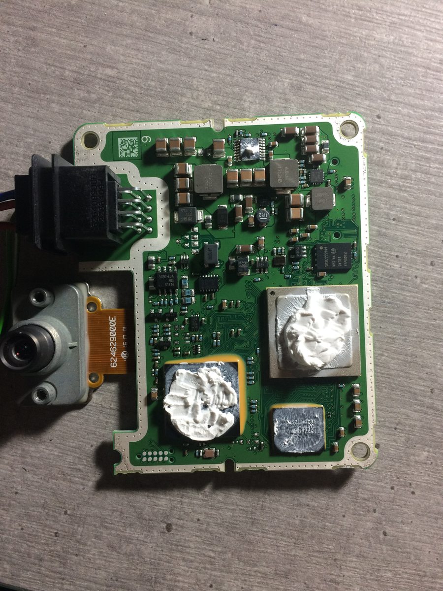

bin neu hier und habe eine Frage zum Anschluss einer Platinenkamera. Sie
stammt ursprünglich aus dem Kfz-Bereich. Meine Frage ist, ob es eine
Möglichkeit gibt, diese über ein Videoeingang am PC zu betreiben. Im

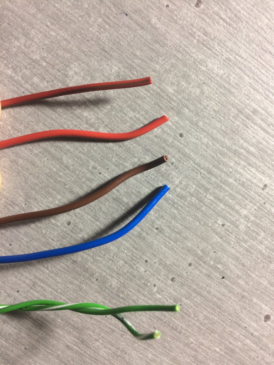

Anhang ein Bild der Farbcodierung der einzelnen Adern.
1x grün / grün-weiß (verdrillt)
1x rot
1x blau
1x braun
1x rot-braun
Vielleicht kennt sich jemand besser aus und kann mir helfen.
Grüße
Dima

Nun Bilder zu der Kamera sowie welches Modell (Link) Hersteller sind da
Hilfreich.
Es gibt etliche Hersteller und auch wenn die Farben meist Einheitlich
sind bedeutet dies nicht das der Hersteller sich auch immer dran Hält.
Dazu kann auf einer Platine schon jemand auch andere Farben verwendet
haben.
Vermuten würde ich das Rot + und Blau - ist.
Grün und Grün-Weiß könnte das Videosignal sein sowie Braun Kamera An und
Rot-Brauch Nachtsicht ?
Da es aber auch eine mit Kommunikation sein kann könnte die Grün
-Grüm-Weiß auch ein Bus sein.
Meist steht auf der Platine aber was.
Gast #5137074
Sicher dass da ein Videosignal raus kommt?
Die Drähte sehen eher nach Stromversorgung und CAN Bus aus, so wie das
quasi jedes Steuergerät bekommt. Dazu vielleicht noch 1-2 GPIO für einen
"Sie haben den Baum gefunden"-Pieper.
Die großen BGA Bausteine sprechen auch eher dafür, dass in dem Modul
irgend eine Bildverarbeitung stattfindet.
Gast #5137155
Das ist mit hoher Wahrscheinlichkeit ein Kamera für
Fahrerassistenzsysteme, angebracht im Bereich des Rückspiegels.
Das Videosignal wird nur intern verarbeitet (Verkehrsschilderkennung,
Spurerkennung usw.) und dann über einen Fahrzeugbus (CAN, Flexray,
Ethernet) ausgegeben. Ein (digitales) Videsignal steht bestenfalls an
dem nicht aufgelöteten Debugsteckeranschluss zu Verfügung, u.U. sogar
nur mit spezieller Debugsoftware.
Hab so Dinger mal entwickelt, das ist aber keine der unseren.
Gast #5137572
Ich sehe gerade, ich war etwa ungenau in der Ausdrucksweise: Das
Ergebnis der Auswertung, nicht das Videosignal, wird ausgegeben!
#5137955
Und bitte nicht vergessen, dass eine Restbus-Simulation zur Verfügung
stehen muss, weil die Kamera sonst in den Power-Down-Modus geht. Das
können zwar im einfachsten Fall ein oder zwei zyklische CAN-Nachrichten
bewirken, dennoch bedeutet es Aufwand.
