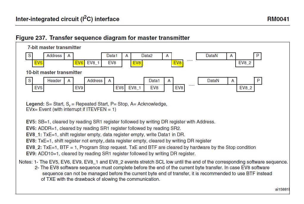

leider kommt es doch immer wieder mal vor, dass meine E2's sich
aufhängen und das Programm dann endlos in einer Abfrage eines Events
hängen bleibt. Ich benutze die I2C Hardware des Chips, frage Fehler
"meistens" ab aber nicht hinter jedem einzelnen Befehl, weil das
Programm dadurch sehr unübersichtlich wird und es auch keine sinnvolle
Reaktion darauf gibt, dann steht die Kiste eben still, merke ich an den
Anzeigen ja. Da das bis zu 4-fach geschachtelt ist muss ein ERROR auch
bis nach ganz oben an den Aufrufer durchgereicht werden, globale ERROR
Variable nutze ich nicht.
Man muss halt jede Lib Funktion nochmal kapseln und davon gibt es
reichlich. Prinzipiell kann jedes Event eben nicht kommen.

von Dr. Sommer (Gast)
Die I2C Peripherie hat eine Reset Funktion über ein bestimmtes Bit im
Register. weiß ich grad nicht auswendig, musst du mal nach suchen. Im
Zweifelsfall einfach über den RCC resetten. Ich verwende für meine
asynchrone (per Interrupts statt Warte Schleife) I2C Ansteuerung
nebenher einen Timer, um Timeouts zu erkennen und eben diese Reset
Funktion zu nutzen. Die I2C Peripherie der STM32 ist da besonders
zickig, wenn die einen "low" Störimpuls sehen gehen die dauerhaft auf
"busy" o.ä.

Hmmm..... meinst Du 22.6.1: SWRST: Sofwtare Reset Bit?
Ja genau.

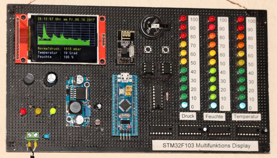

von Chris J. (Gast)
Moin,
alle 2-3 Tage steht meine schöne Anzeigetafel an der Wald still, weil
sich der I2C Bus aufhängt. Wo genau weiss ich nicht, hängt ja nicht am
Debugger aber meist kommt ein sog. Event einfach nicht. 2x EE je 64kb,
4,7kOhm an 5V, angesteuert durch OD Ausgang des F103.
Blind geschrieben mein Versuch alles was mit I2C zu tun hat, also der
Master im F103 und das EEPROM zu resetten. Irgendwann schlägt der WDT ja
zu nach 10s und dann wird immer und immer wieder versucht das EEPRPOM
anzusprechen.

Das Ganze ist halt nur sowas wie auf dem Bild, typischer
Lötrasteraufbau....

Dieser kleine STM32F103 auf dem 2,50 Euro Board ist jedenfalls eine
schweinegeile Maschine für "Physical Computing", für alles andere nehme
ich lieber F429.

Das ist das EV5. Die SM gibt einen Start auf den Bus und guckt, ob
dieser überhaupt frei ist, d.h. SDA = high. Ist er es nicht, kommt das
EV5 nicht und man muss einen Timeout einleiten. Es ist schwierig zu
unterscheiden welcher der beiden Teilnehmer die Events auslöst. Ich bin
da auch noch nicht ganz durchgedrungen.

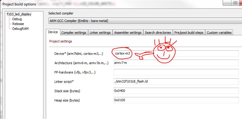

Some Cortex-M3 cores can cause data corruption when ldrd instructions
with overlapping destination and base registers are used. This option
avoids generating these instructions. This option is enabled by default
when -mcpu=cortex-m3 is specified.
@Christian
wenn du den GCC benutzt setze mal -mcpu=cortex-m3
Das bewirkt machmal Wunder bei der HW SPI und dem busy Bit;-)
von Chris J. (Gast)
von Hans-Georg L. (h-g-l)
Dann probier mal für Spass den Fix direkt zu setzen ...
-mfix-cortex-m3-ldrd
von Chris J. (Gast)
