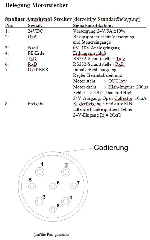

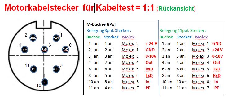

Korrektur : Meinte natürlich den Anschlusstecker 8pol von Bild 4 zum
Anschluss an Bild 2
