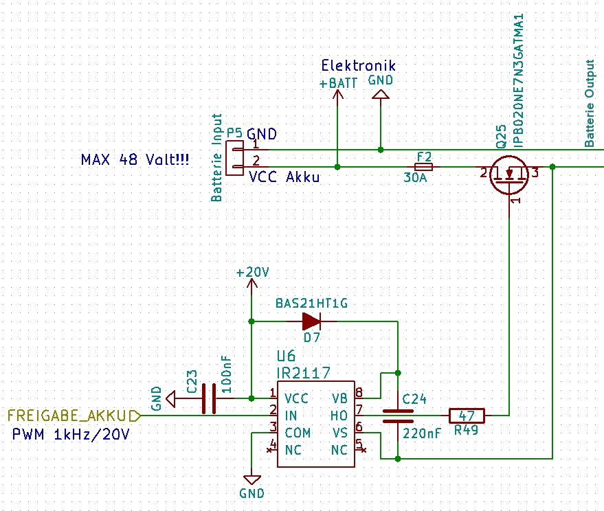

ich möchte gerne einen N-FET als Schalter / High Sider verwenden, um
eine Batterie (Pluspol) durchzuschalten. Als Treiber verwende ich den
IR2117, der mit 20V betrieben und angesteuert wird.
Bei dieser Anwendung reicht es mir, den FET einfach durchzuschalten. Ein
PWM Betrieb ist nicht gewünscht.
Das ganze habe ich jetzt, wie im angehängten Schaltplan, aufgebaut und
in Betrieb genommen. Ich dachte, dass ich einfach mit logic "1 / 20V" am
IN des IR2117 den FET durchschalten kann. Jedoch gelingt es mir nur mit
einem PWM Signal am IN des IR2117 den FET zum Durchschalten zu bewegen.
Dabei geht dann die PWM 1:1 auch in den Leistungspfad.
Liege ich richtig, dass der IR2117 keine integrierte charge pump hat und
somit PWM benötigt?
Gibt es eine Möglichkeit mit dem bestehenden Aufbau mein Ziel (keine PWM
im Leistungspfad) zu realisieren?
Vielen Dank.
Andreas

Er hat eine integrierte Ladungspumpe, die aber eine PWM am Eingang
erfordert, sonst pumpt sie nicht.
Du nimmst einen P-Kanal Fet und ziehst sein Gate gegen Masse. Nicht zu
weit, damit du nicht mehr als Ugs max. zwischen Source und Gate hast.

Naja, Die Betriebsspannung für den Treiber liegt an Pin 6 und Pin 8.
Wenn Du da einen 9-Volt Block anschließt, geht`s auch ohne PWM. Bis die
Batterie leer ist... Oder eine Ladungspumpe basteln.

Öh, das mit dem P-Kanaler hast du nicht so recht verstanden,oder? Du
benötigst dafür statt des IR2117 nur einen Transistor und statt des
N-Kanal MOSFet einen P-Kanal Mosfet. Drumherum noch insgesamt 3
Widerstände und fertig.  Kann man auch mit ner Z-Diode lösen - siehe
Bild.
Wenn du da mit 20V schalten möchtest, erhöhst du den 1k Basiswiderstand
entsprechend.
Die Z-Diode kann z.B. ein 33V Typ sein.
