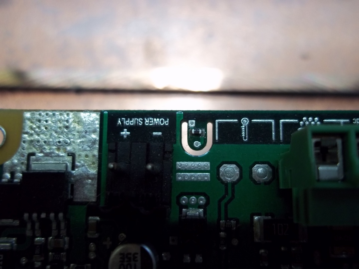

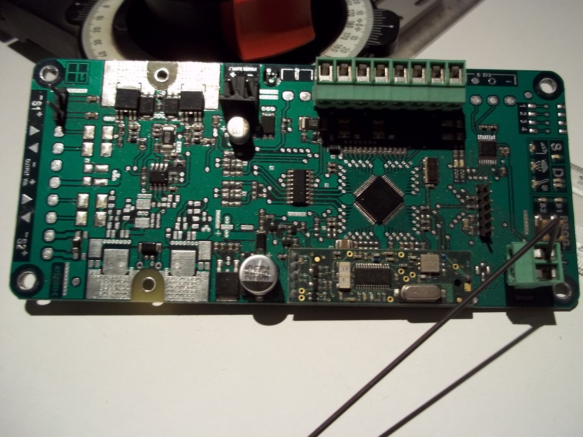

Hier habe ich eine defekte Platine eines Sonnendaches (Metall-Markise ). Das hier kann ich mir nicht so recht erklären. Temperatursensor? Grüße Bernd
Bernd F. schrieb: > Temperatursensor Würde ich auch vermuten! Machen wir z.B. auch um Sensoren thermisch von der Umgebung zu entkoppeln. So heizen die Bauteile nicht über die LP den Sensor.

Jip könnte sein Vermutlich ist der Sensor Thermisch von der Leiterplatte entkoppelt.
Hallo Bernd, messen, erwärmen (Föhn?) messen ;-) Könnten ein SMD NTC sein. Mit freundlichen Grüßen Guido
Und dann steckt der Hersteller die gesamte Platine in ein kleines, dichtes Kunststoffgehäuse? Das Kunststoffgehäuse wird in einer Metallkonstruktion verpackt. Ich weiß nicht.... Da wird auch nicht nach einem Fehler gesucht, die Platine hat den totalen Kurzschluss, neue ist schon eingebaut. Grüße Bernd
So ein Dach aus Aluminiumlammellen hat eine sinnvolle Funktion in der Steuerung: 1 Grad über Null öffnen die Lamellen ein Stück, um das Festfrieren zu verhindern. Dazu wäre ein externer Temperaturfühler, den man an der Nordseite plazieren könnte, deutlich sinnvoller. Toll ist, wenn der Kunde anruft: Ich habe das Dach gestern geschlossen, heute morgen war es teilgeöffnet. Da ist doch was kaputt! Grüße Bernd

Bernd F. schrieb: > Da wird auch nicht nach einem Fehler gesucht, die Platine hat den > totalen Kurzschluss, neue ist schon eingebaut. Schmeiß weg den Scheiß - wenn da jemand 'ne viertel Stunde nach dem Fehler suchten müsste, ist das bezogen auf die Herstellungskosten wahrscheinlich schon ein wirtschaftlicher Totalschaden.
Auf der Platine ist sogar ein Thermometer abgedruckt als Symbol.
#5138176
Gustl B. schrieb: > Auf der Platine ist sogar ein Thermometer abgedruckt als Symbol. Ja für die Klemme daneben, die nicht bestückt ist...
Die musste man nicht bestücken weil das jetzt auf der Platine sitzt. Die nichtbestückten Anschlüse der Buchse sind vermutlich sogar mit dem Sensor daneben verbunden.
Gustl B. schrieb: > Die musste man nicht bestücken weil das jetzt auf der Platine > sitzt. Richtig. > Die nichtbestückten Anschlüse der Buchse sind vermutlich sogar > mit dem Sensor daneben verbunden. Nicht vermutlich sondern offensichtlich.

Teils verwendet man so eine Entkopplung auch aus mechanischen Gründen (accelerometer etc.) um mechanische Spannungen auf der Platine eben gerade nicht an empfindliche Bauteile zu führen. In diesem Fall dürfte es sich aber um einen Temperatursensor handeln, wie bereits korrekt festgestellt. Ich würde hier auf einen NTC tippen, die hab ich auch schon mal in dieser Bauform selbst eingesetzt.
Die Ausfräsung ist wohl nicht zur thermischen Entkopplung gedacht, sondern um diesen Teil ausbrechen zu können, wenn ein externer Sensor angeschlossen werden soll, dann muß nur noch die Klemme bestückt werden. So kann dies auch noch nachträglich gemacht werden. Mit freundlichen Grüßen - Martin
Martin S. schrieb: > Die Ausfräsung ist wohl nicht zur thermischen Entkopplung gedacht, > sondern um diesen Teil ausbrechen zu können, wenn ein externer Sensor > angeschlossen werden soll Dann ist die Formgebung aber extrem seltsam und die über den "Ausbruch" führenden Leiterbahnen eigentlich zu breit... > um diesen Teil ausbrechen zu können, wenn ein externer Sensor > angeschlossen werden soll Der Stecker für den externen Sensor ist aber nicht bestückt. Und zudem dessen Löcher mit Zinn gefüllt. Wer auch immer diesen Stecker zum Anschluss eines externen Sensors einlötet, könnte genausogut den Sensor auf der Platine auslöten.
An dem Sensor sind zwei Löcher an denen man ein Kabel anlöten kann. Also Sensor ausbrechen, Kabel anlöten und wieder abgesetzt anschließen. Eigentlich nicht schlecht die Idee.

Gustl B. schrieb: > Auf der Platine ist sogar ein Thermometer abgedruckt als Symbol. und ein stück daneben rechts das sieht aus wie Wassertropfen also scheint alles plausibel, temp sensor und zumindest ein regensensor daneben
C. W. schrieb: > An dem Sensor sind zwei Löcher an denen man ein Kabel anlöten kann. Ich denke eher, dass die für eine Alternativbestückung mit einem bedrahteten Temperatursensor sind. dudley schrieb: > also scheint alles plausibel, temp sensor und ... ein regensensor Wenn man dem Kupfer folgt, gewinnt der Temperatursensor sehr an Plausibilität...
Eher Luftfeuchtigkeit, oder?
der Tscheche schrieb: >> und ein stück daneben rechts das sieht aus wie Wassertropfen > > Eher Luftfeuchtigkeit, oder? Nö
http://www.brustor.com/de/produkte/terrassenuberdachung-lamellendach/lamellendach-b-150 Wie man hier sieht, ist das ein Lamellendach. Die Lamellen lassen sich (alle gekoppelt) mit einem Linearantrieb drehen. Wichtig ist die Frostfunktion. Bevor die Temperatur unter null Grad geht, öffnen die Lamellen einige Zentimeter, um ein Fest- frieren zu verhindern. ( Dazu der Temperatursensor auf der Platine). Optional läßt sich noch ein Regensensor, ein Lichtsensor (Sonnenschein), und ein Windsensor (für Seitenmarkisen), anschließen. Die Platine ist wohl für verschiedene Produkte entwickelt. (Z. B. Außenmarkisen). Deswegen soviel unbestückte Ein-Ausgänge. Warum diese Platine in der Stromversorgung den totalen Kurzschluss hat? ( alle Verbraucher abgesteckt). Egal, der Hersteller hat zügig eine Neue geschickt. Nicht ganz kostenlos, auf 5 Stunden Fahr- bzw. Arbeitszeit bin ich sitzen geblieben. ( Und das stinkt mir gewaltig, es wird Zeit dass die Hersteller einer Schrottelektronik für die kompletten Kosten des Austausches aufkommen müssen) Grüße Bernd
