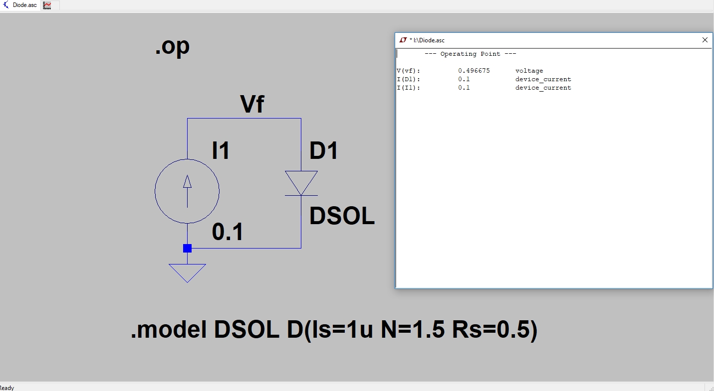

von Helmut S. (helmuts)
> nur wissen ob LTSpice auch echte Dioden kann, und was im Modell dazu drinstehen
muss.
LTspice simuliert das was du vorgibst.
Dein Problem ist dein Modell für die Solarzelle. Dein Modell hat eine zu
hohe Leerlaufspannung und die Dioden sind zu ideal verglichen mit der
Solarzelle.
Du kannst ja mal selber bei Dunkelheit 10uA, 100uA, 1mA auf Das Modul
geben und dabei die Spannung messen. Das Diodenmodell dann so anpassen,
dass es sich gleich verhält.
Zeig mal bitte das Datenblatt der Solarzelle (Link genügt).
Voc ist die Leerlaufspannung bei beleuchtetem Modul.
Die Stromquelle in der Simulation auf maximalen Kurzschlussstrom setzen
und dabei die Spannung an den Dioden messen. Dabei wird keine Last
angeschlossen. Die sich einstellende Spannung ist Voc.
von Dirk D. (onemintyulep)
Interessant. Ich wusste nicht das Isc und Voc zusammenhängt. Dann
bräuchte ich eine Diode die bei 0.5V 100mA durchlässt, nicht wahr?
Ja.
Die Spannung stellt man mit Is und N ein. Nimm N=1.5 und passe Is an
damit U=0,5V entsteht. Irgend einen Ohmschen Serienwiderstand hat die
Diode auch noch.
Beispiel:
.model DSOL D(Is=1u N=1.5 Rs=0.5 Cjo=1n)
Danke für deine Hilfe ich kann jetzt den Dunkelstrom plausibel
simulieren, auch wenn ich natürlich die genaue Kennlinie der Solarzelle
nie rauskriege.

Mein Fehler waren zwei Dinge:
- Die Solarzellen sind bei der Akkkuspannung schon durchgängig, die
normalen Dioden, die ich dafür eingesetzt hatte, nicht. Der
funktionierende Sunjar hat aber ein 9V Solarmodul. Das hat bei gleicher
Akkuspannung wesentlich weniger Dunkelstrom.
- Die Zenerdiode kann man nicht durch eine einzelne Spice-Diode
simulieren, auch wenn die Hersteller solche abliefern. Dabei wird der
Breakdownbereich nicht realistisch abgebildet.
