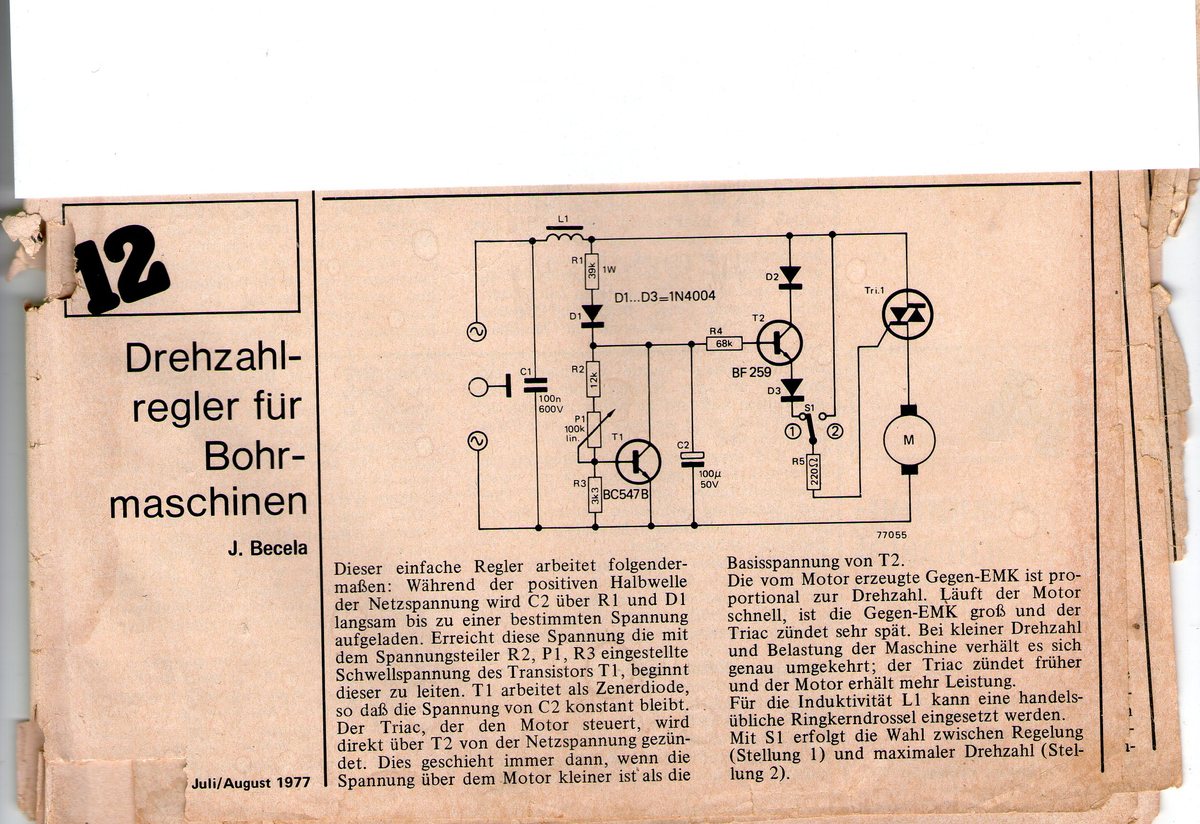

von Mani W. (e-doc)
Jens G. schrieb:
> Die Steuerung scheint eine Phasenanschnitt
> Regelung zu sein die auch den Strombedarf nach regelt (Last unabhängige
> Drehzahl in gewissen Grenzen). Die verbauten Thyristoren erledigen den
> Job zuverlässig
Die Schaltung benötigt zur "Regelung" sicher die EMK des Motors, die
man nicht stören sollte...
Vielleicht finde ich die Schaltung dazu...
von Mani W. (e-doc)
Diese Schaltung unterliegt den Urheberrechten einer Selbstbau/Bastel-
Zeitschrift für alle Elektronikinteressierten...

von Mani W. (e-doc)
Analog OPA schrieb:
> Boah, sicher Elektor Jahrbuch oder sowas, stimmts?
> 1977 ist 40 Jahre her. Die Halbleiter von damals gibt es nicht mehr und
> die Patente sind abgelaufen. :-)
Nein, das ist das 100 Schaltungen Heft Juli/August 1977, eine Ikone mit
interessanten Schaltungen, aber aufwärts habe ich auch noch viele...
Und die Halbleiter gibt es noch, lassen sich aber leicht durch andere
ersetzen - Elektronik eben...

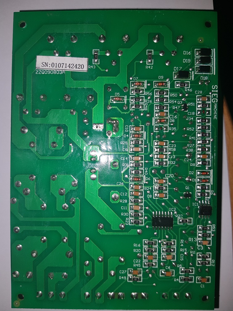

Da ist bereits eine große Drossel auf der Platine (im Bild s.o. oberhalb
der Motoranschlüsse 4 und 5 von rechts n. links), ich vermute Sieg hatte
bereits die selbe Idee. Trotzdem Danke für den Tipp!

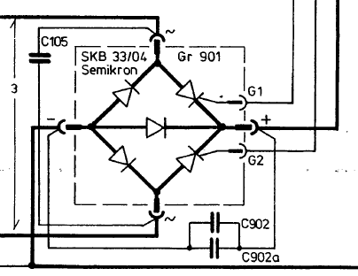

Die Schaltung enthält schon einen Gleichrichter, gebildet aus den 5
Leistungshalbleitern auf der Platine (2x Transistor/Thyristor für
Phasenanschnitt & Gleichrichtung, 2x Dioden Gleichrichtung, 1x
Freilaufdiode). Prinzipschaltbild siehe Anhang, exemplarisch aus einem
Netzteil entnommen. Kann man gut anhand des Layouts auf der Unterseite
nachvollziehen, zudem sind die Bezeichnungen auf der Oberseite teilweise
erkennbar (D.../Q...).

Die "große" Minidrossel auf der Platine bewirkt bei 100Hz rein gar nix,
die ist für Oberwellen/EMV zuständig. Zudem scheints eine
Stromkompensationsdrossel zu sein (siehe Layout) und hat damit keine
Drosselwirkung für die Restwelligkeit.
Für 100 Hz brauchst Du was anderes, schau doch mal in den Link wie groß
die Drossel wirklich ist!

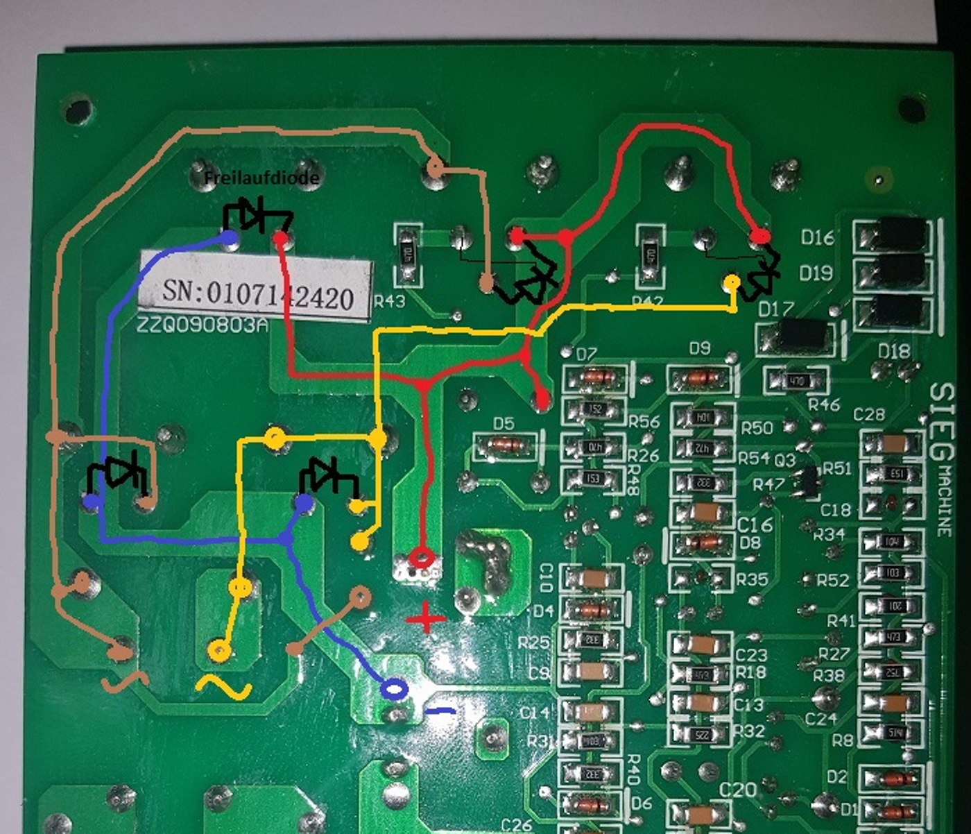

Ich habe mir erlaubt, den Brückengleichrichter in Dein Layoutfoto
einzuzeichnen, nachdem mir die Polarität der Thyristoren bekannt ist.
Damit weißt Du jetzt auch, wo sich Plus und Minus in der Schaltung
befinden ;-)
> befinden ;-)
Klasse Arbeit, scheint tatsächlich ein Gleichrichter zu sein, Danke!

von Cerberus (Gast)
Bei einer Phasenanschnittsteuerung bekommt du das Brummen nicht weg,
weil ja die 50Hz als Grundwelle quasi moduliert werden.
Schließ doch mal den Motor vor den Thyristor an oder überbrücke den.
Das brummt trotzdem.
Aber ist diese Technik bei einem Gleichstrommotor nicht ohnehin
unsinnig?
PCM wäre da für gewöhnlich das Mittel der Wahl.
Diese Thyristorschaltung funktioniert nämlich nur, wenn die EMK
des Motors den Thyristor wieder löscht, denn wenn der Laststrom
nicht Null oder Negativ würde, würde der Thyristor gezündet bleiben,
selbst wenn man das Gate kurzschließen würde.
Ein Elko beeinflusst die Signalintegrität und hat deshalb im
Lastkreis des Motors nichts verloren.
Jens G. schrieb:
> Es ist ausdrücklich ein Gleichstrommotor mit Bürsten
> und Dauermagneten.
Die Treiberschaltung passt halt nicht so ganz, auch wenn sie im Prinzip
funktioniert.

Das vermutest du also? Selbst wenn deine Einschätzung stimmt, ändert
das nichts an meiner Aussage.

Jens G. schrieb:
> OK, dann sollte das ja endlich geklärt sein, wie kann ich das Brummen
> (50/100Hz) los werden?
Andere Treibertechnologie verwenden.
Jens G. schrieb:
> Müsste dann die Ausgangsspannung bei Maximaleinstellung nicht bei 325V
> liegen und damit etwa 95V über der Motorspezifikation?
Bei Volllast unter Motornennspannung trifft das zu, aber nicht bei
modulierten Spannungen. Da kann man auch Spannungen weit über
Nennspannung benutzen. Die Wicklungen halten locker 2KV aus.
Entscheidend ist der Strom und die Verlustleistung die im Motor
in Wärme umgewandelt wird. Kann man ausregeln.
