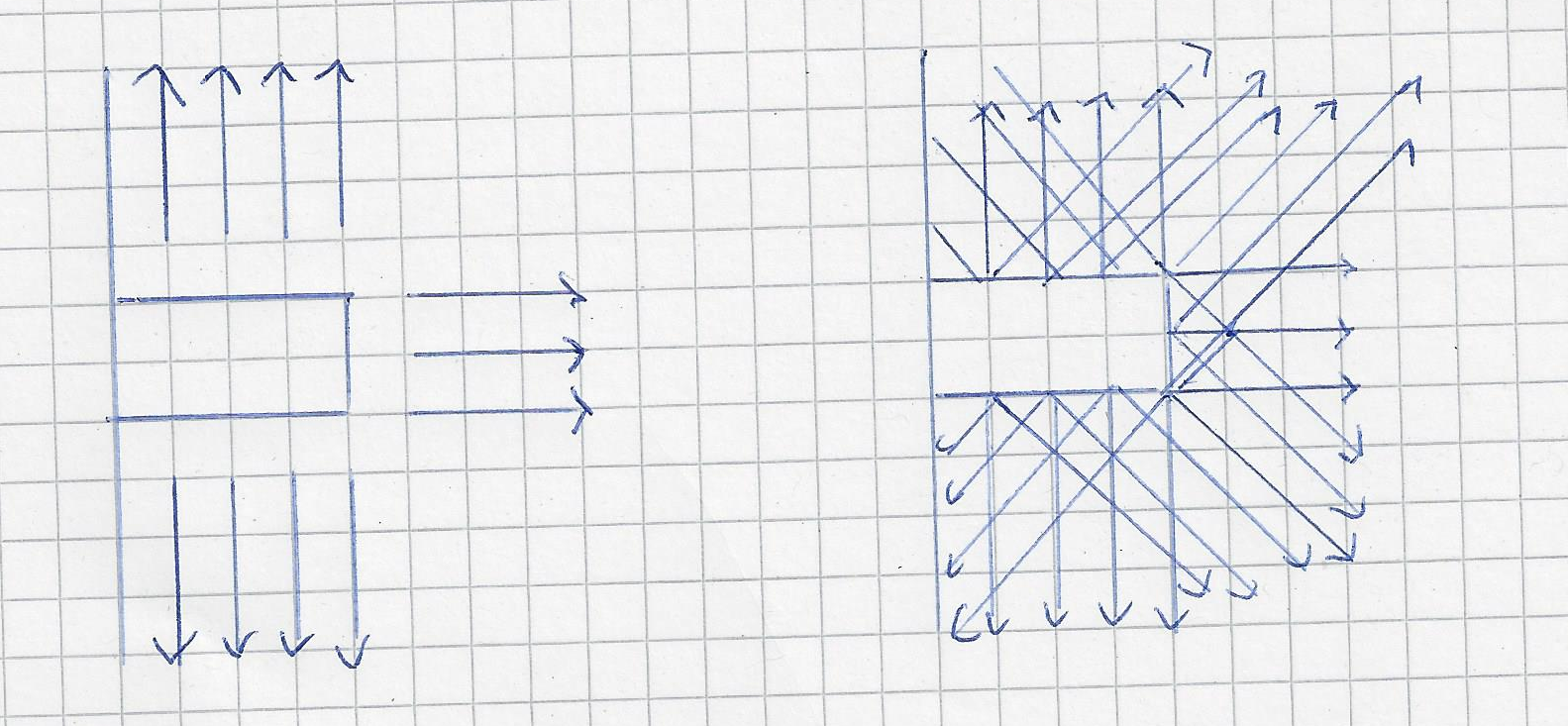

Frank B. schrieb:
> eher wie die erste Zeichnung oder wie
> die 2. Zeichnung
Weder noch.
Die Abstrahlcharakteristik der Antenne des Magnetrons (das ist das
Metallhütchen samt isolierendem Unterbau) ähnelt eher dem einer
λ/8-Stabantenne.
Sie umgibt sich also mit konzentrisch verlaufenden Magnetfeldlinien, die
am Fuß am stärksten und an der Spitze 0 sind, während das elektrische
Feld parallel zur Antenne verläuft und am Fuß sehr gering ist und an der
Spitze maximal.
Das ist also ein Rundstrahler, wie andere zu kurze Stabantennen auch.
Da das Magnetron nun an der Breitseite eines Hohlleiters angeflanscht
ist, der etwas breiter als λ/2 und etwas höher als λ/4 ist, ragt die
Antenne etwa bis zur halben Höhe in den Hohlleiter hinein.
Die Strahlung des Magetrons wird dann von den elektrisch gut leitenden
(Metall) Wänden des Hohlleiters reflektiert, und da dieser im Abstand
von λ/4 von der Antenne durch eine Metallplatte verschlossen ist, wird
sie auch dort reflektiert.
Auf diese Weise kann sich die Welle im Hohlleiter nur noch in einer
Richtung -zur Last hin- ausbreiten.
Es ergibt sich dabei ein etwas komplexes Bild der E- und H-Feldlinien
das man aber ganz gut berechnen kann.
https://de.wikipedia.org/wiki/Hohlleiter

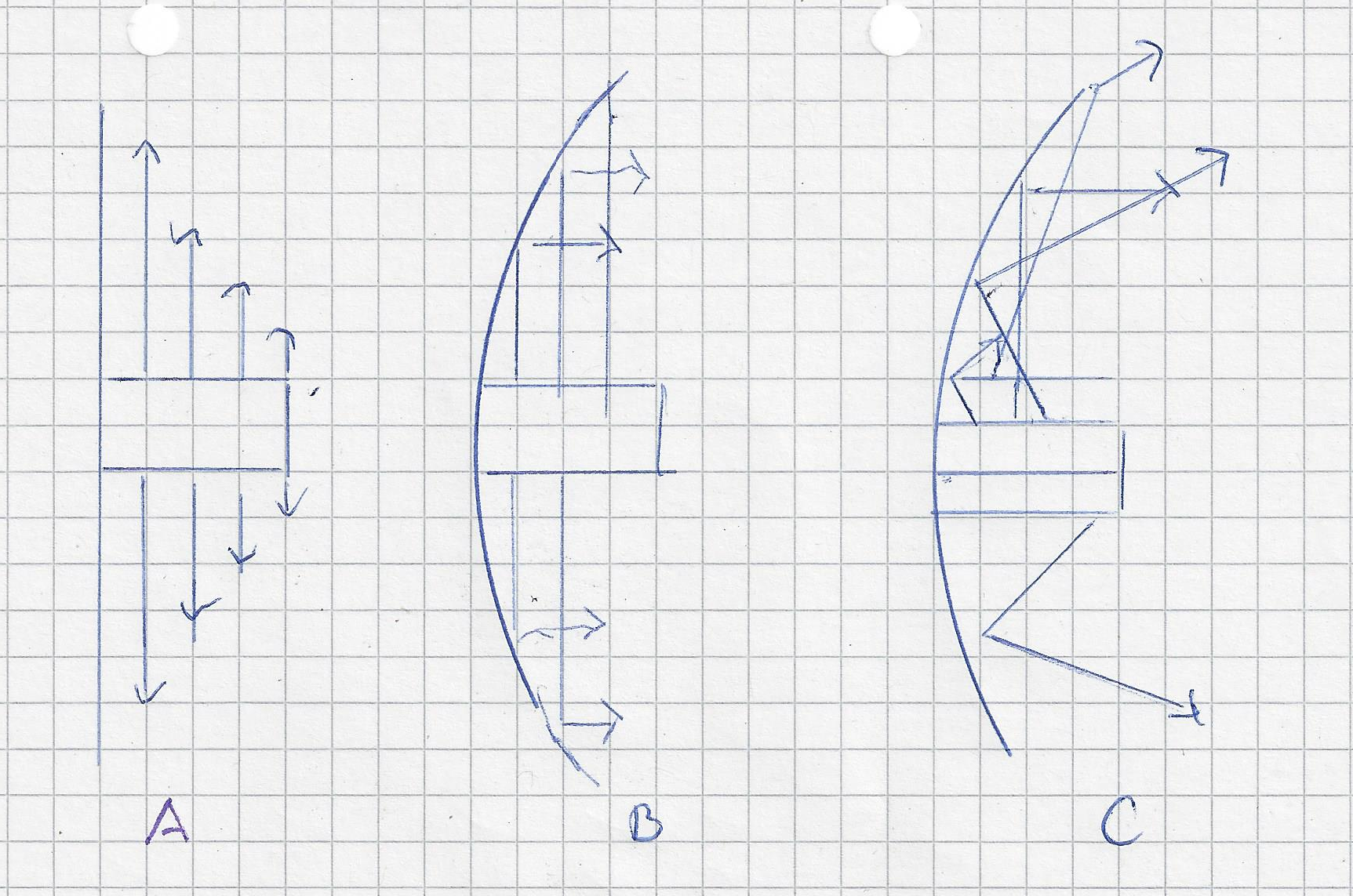

OP #5140045
Hallo und danke für die Antworten
Ich stelle mir dann eher wie meine neue Zeichnung A vor. Dann wär’s ja
leicht diese zu Fokussieren wie in b.  Hintergrund des ganzen ist ein
bericht über Energieübertragung per Mikrowelle im Fernsehen. Für mich
geht es Primer um eine Drohne die ich mit Energie versorgen will.   Ich
habe auch an Laser gedacht aber das ist auch nicht das gelbe vom Ei.
Ich glaube zwar nicht das dies sie Zukunft der Energie übertrag wird
aber ich muss ja nur 200- 1000m überbrücken und nur 100-200 Watt
übertragen.

Gast #5140311
Schön aber falsch. Hast du dir jetzt mal ein Richtdiagramm einer Antenne
angeschaut?
Frank B. schrieb:
> Für mich
> übertragen.
Da bist du nicht der Einzige der sowas gerne machen würde. Leider ist es
nunmal so dass alleine die (Google Stichwort) Freiraumdämpfung erheblich
ist. Jetzt hast du ohnehin schon das Problem, dass die meiste Energie
während der Übertragung Absorbiert wird. Nicht in deinem Empfänger (wo
sie hin soll) sondern an den Wassermolekülen in der Luft. Die werden
also schön warm, dein Empfänger bekommt von der Energie kaum was ab.
Jetzt nimmst du auch noch eine Mikrowelle. Deren Frequenz ist genau so
gewählt, dass möglichst viel der Energie in die Wassermoleküle abgegeben
wird. So funktioniert nämlich eine Mikrowelle. Wenn du also die Wahl im
Frequenzbereich hättest, dann ist die mit Abstand schlechteste Wahl den
Frequenzbereich der Mikrowelle zu nutzen.
Die Freiraumdämpfung liegt bei 1000m und 2,4GHz bei ca. 100,5dB
(http://df1iar.darc.de/formel.html ganz unten). Google mal nach dB, dann
wirst du feststellen, dass 100dB einem Faktor von 10.000.000.000
entsprechen. Um also 1W bei 2,4GHz über 1000m Übertragen zu können
brauchst du in Luft 10.000.000.000 W also 10GW. Das größte Kernkraftwerk
das es gibt hat übrigens eine Leistung von 1,5GW.
Geht dir ein Lichtchen auf? Das keine gute Idee ...

OP #5144691
Hallo
Also Ich werde die Idee mit dem Sonnenlicht und Photovoltaik mal
ausprobieren. Aber das mit dem Fokussieren von Mikrowellen lässt mir
keine Ruhe. Wenn ich einen Metallkasten um die Antenne Mache und darin
ein Kleines Loch dann habe ich einen klaren Ausgangspunkt Die Wellen
werden ja gebeugt und dann könnte man sie Ja wie Sonnenlicht über einen
Parabolspiegel Fokussieren. Wenn im  Kasten ein Vakuum aufbaut wäre,
hätte man kaum Verluste.
Gast #5145366
Das ist eine ganz schlechte Idee. Sehr gefährlich und funktioniert
nicht.
Das hätten die Fachleute schon lange gemacht, wenn es möglich wäre, und
die arbeiten schon seit über 100 Jahren daran.
#5145930
Kannst auch gleich ein ausgemustertes Radargerät kaufen.
Das "kleine Loch" im Hohlleiter nennt man übrigens Iris, aber
wahrscheinlich brauchst du es nicht, und den Parabolspiegel beleuchtet
man mit einen Hornstrahler. Mit dem Hornstrahler gehts besser als den
Hohlleiter einfach abzuschneiden und viel besser, als die aus einer Iris
austretende Strahlung zu verwenden.
Der gut bündelnde Reflektor wird dann so ungefähr 6m breit werden, also
genau das Richtige fürs Kinderzimmer ;-)
