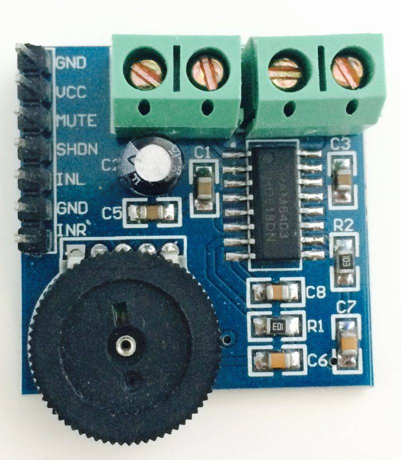

ich möchte am Klasse D Stereo-Verstärker IC PAM8403 einen *32 Ohm Stereo
Kopfhörer oder einen 8 Ohm Mono-Lautsprecher* betreiben. Nicht beides
gleichzeitig, sondern wenn ich den Kopfhörerklinkenstecker rausziehe,
soll der Sound am Mono-Lautsprecher zu hören sein. Wenn ich den
Klinkenstecker reinstecke, ist der Lautsprecher nicht mehr zu hören. Es
gibt bereits einige Threads dazu, jedoch nie mit dieser gemeinsamen
Anforderung.
Die Platine hat bereits einen Lautstärkeregler-Poti aufgelötet.
Es geht NICHT um Leistungssteigerung durch verbinden der Kanäle. Das
macht hier keinen Sinn. Jeder Kanal für sich ist schon eine
Brückenschaltung. Zudem verfügen beide Kanäle über getrennte Masse, die
eigentlich nicht verbunden werden sollte.
*Wie kann ich Kopfhörer als auch den Lautsprecher optimal an diesem
Verstärker zu betreiben*? Wenn nur die Köpfhörer aktiv sind: muss eine
zusätzliche Last angeschlossen werden? Ähnlich hier:
https://electronics.stackexchange.com/questions/149687/cost-effective-solution-to-using-pam8403-as-a-headphone-amp
Hierbei fehlt dann natürlich wieder die Variante mit dem
Mono-Lautsprecher.
Wie kann ich L-plus und R-plus zu Mono vereinen? Über Widerstände?
L-out und R-out an der Klinkenbuchse über jeweils einen 10 Ohm
Widerstand zusammenlegen und an Lautsprecher + anschließen? Je größer
der Widerstandwert, desto leiser wird der Lautsprecher.
Macht ein dritter Widerstand zu GND Sinn? Das wäre dann R5 auf dem
Schaltplan.
Was mache ich mit L-minus und R-minus? Verbinden oder einfach nicht
anschließen?
Über jeweils einen KerKo(?) 100nF (besser Elko?) und 10 Ohm Widerstand
an GND?
Besten Dank vorab!

Ich würde mal sagen, ein D-Verstärker (noch dazu ohne jegliche Filter am
Ausgang) ist ungeeignet für diese Art von Verschaltung.
Mono aus Stereo macht man üblicherweise schon vor dem Eingang, da man da
nur mit Signalen zu tun hat, und nicht noch zusätzlich mit Leistung.
Der Lautsprecher IST der Filter.
Bei den Minileistungen geht das sicher auch noch auf der heissen Seite.
Was genau bedeutet das?
Kann ich die Schaltung (wie auf dem Plan ersichtlich) im Prinzip so
lassen?
R5 probiere ich einfach mal auf einem Steckbrett aus.
