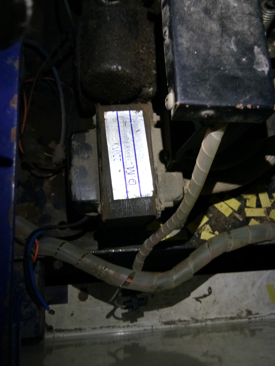

So..nun zu meinem Problem. Ich habe hier eine Maschine die Kunststoff
schweisst. Die Wärmequelle ist ein Heiztransformator. Daten sind keine
Vorhanden. Nur das die max Eingangsspannung 220 V beträgt. Geregelt wird
er über ein Poti in der Elektronik. Die Ausgangsspannung am Poti liegt
bei 120 bis 150 Volt. Seit gestern wird das Element nicht mehr warm. Den
Heiztransformator habe ich bin 220 V getestet, und er funktioniert. Die
Ausgangsspannung am Poti habe ich nachgemessen. Funktioniert auch. Wenn
der Transformator aber am Ausgang angeklemmt ist, kann ich dort nur noch
1,5V messen und es wird keine Wärme produziert.
Benötige eine Idee wie ich den Fehler einkreisen kann. Denke der Fehler
kann in der Elektronik liegen, oder es liegt evtl. ein Kurzschluss vor.
Habe keine richtige Idee.
Evtl. hat jemand einschlägige Erfahrung mit solchen Problemen.
Schon mal vielen Dank für eure Mühen und Hilfe.
Gruss Thorsten

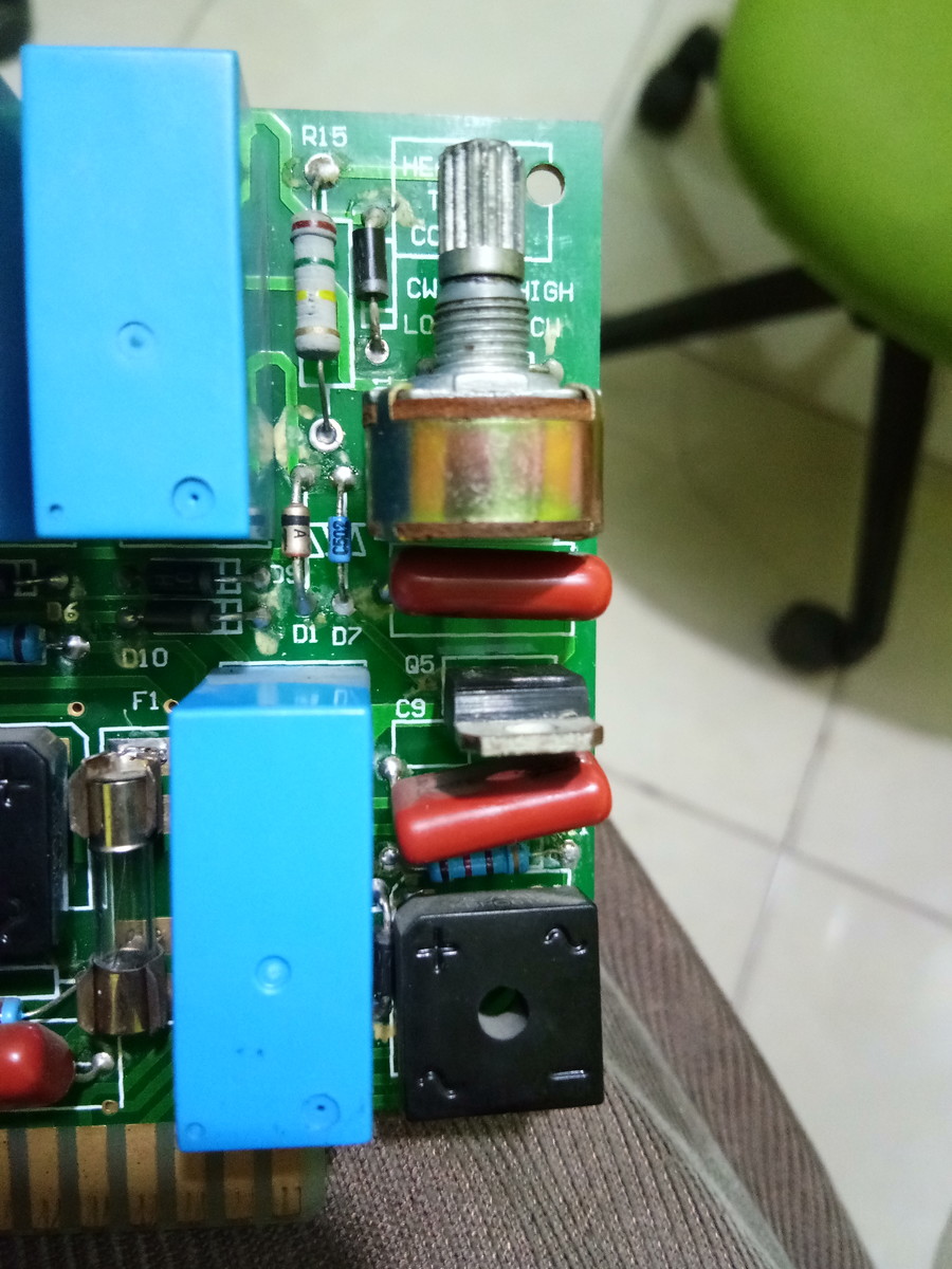

von Kuettner (Gast)
Halllo zusammen,
Also diese Maschine laeuft seit ca 5 Jahren Problemlos.  Herkunft
unbekannt.  Schaltplan existiert nicht.  Maschine war im Bestand.  Ich
denke ja es ist ein kurzschluss, oder eine Sicherheisschaltung der
Elektronik.
Wie versprochen werden einige Bilder nachgereicht.
Der Trafo ist direkt mit dem Poti verbunden.
Gruss Thorsten

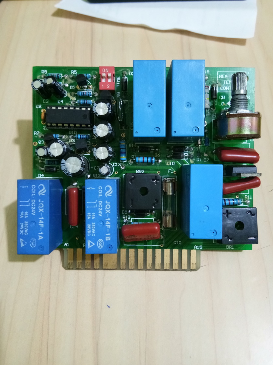

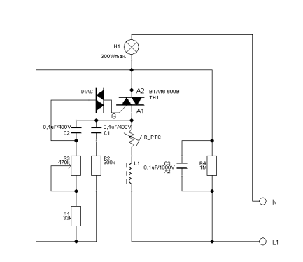

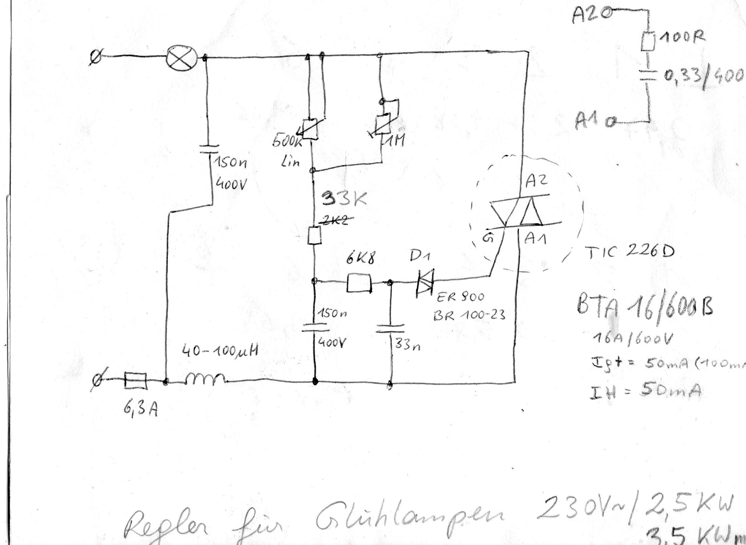

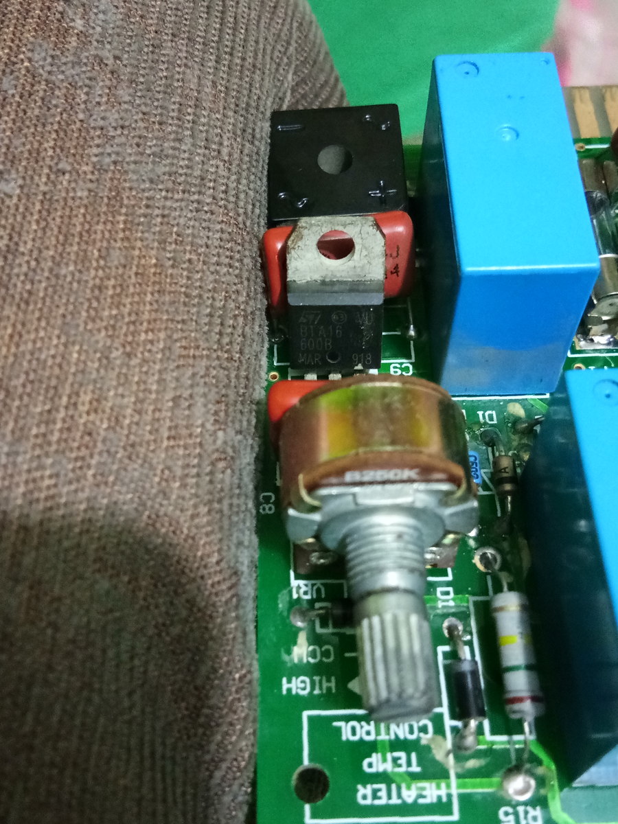

von Mani W. (e-doc)
Könnte mir vorstellen, dass die "Regelung" nur eine Phasenanschnitt-
stellung ist und der zugehörige Triac tot ist...
Anbei eine typische Schaltung, vielleicht hilft Dir das...
Und nach den Bauteilen auf der rechten Seite der Leiterplatte
sieht das ganz so aus...
Auch wäre es gut, wenn Du den Widerstand der Heizung misst bzw.
ob ein Durchgang vorliegt...
mani

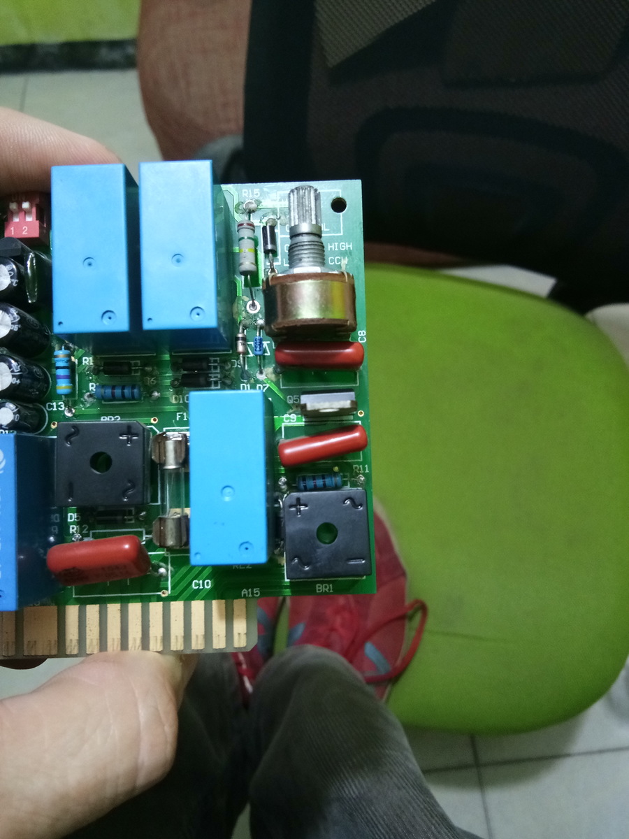

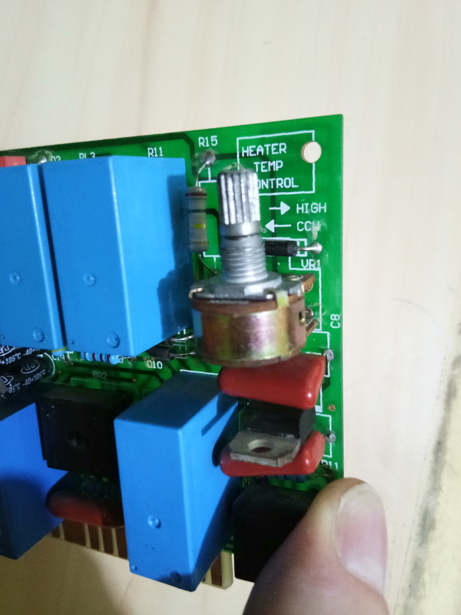

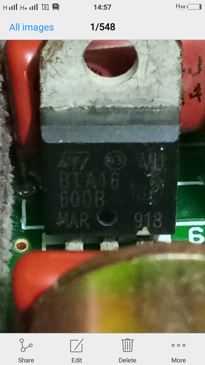

hier müsste man erstmal wissen, was auf dem 3-Beiner
zwischen den beiden braunen Kondensatoren steht
(unter dem Poti)
Du brauchst jemanden, der vor Ort löten, messen
und daraus die richtigen Schlüsse ziehen kann.
von Kuettner (Gast)
Halllo,  das bringt mich schon mal weiter. So ein Triac ist doch auch in
einem Leuchtendimmer oder?  Wenn ich mich richtig erinnere schaltet er
in der fruequenz deR Wechselspannung ein oder aus?
Habe mal ein Bild von dem Dreibeiner gemacht.
Werde mich schon mal nach jemanden umsehen der so etwas messen kann.
Wird sicher nicht einfach.
Danke schon mal.
Gruss Thirsten

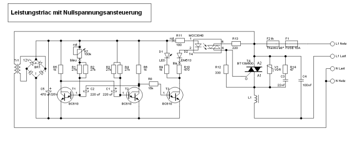

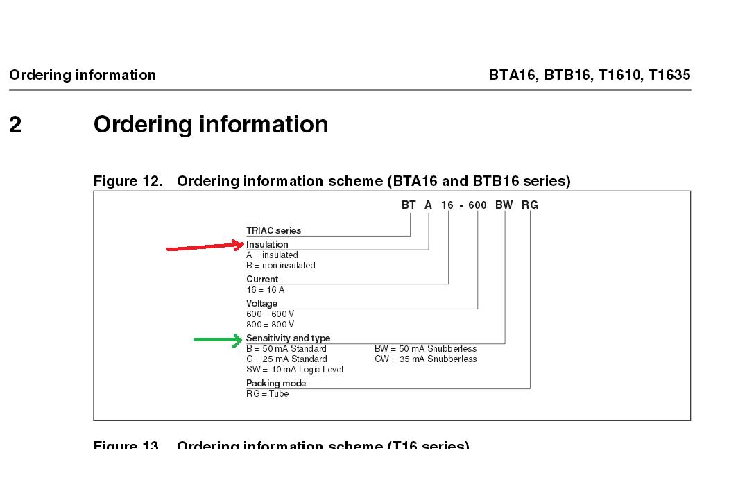

von Karl B. (gustav)
erst einmal herzlich willkommen im Forum.
{Die erste Ice Bucket challenge Marke Mikrocontroller.net hast Du ja
anscheinend schon schadlos überstanden. :-)}
Nun,
gerade bei den "unbekannten" Schaltungen ist es nicht einfach, das Ziel:
"Gerät funktioniert wieder" zu erreichen.
Es ist hier also kein "Bastelprojekt", sondern ein regelrechter
Reparaturauftrag, bei dem Du als TO echt "mitmachen" musst und nicht
gleich irgendwie die Lust verlierst.
Daher erst einmal ein paar grundsätzliche Dinge zu der Art der
Schaltung:
Was man jetzt schlecht prüfen kann, ist, ob es sich um die eine oder
andere Schaltung handelt.
a: Impulspaketsteuerung häufig bei Heizgeräten angewendet
b: Phasenanschnitt bei Heizgeräten über eine bestimmte Leistung in DEU
nicht zugelassen.
Im angehängten Bild 1 ist eine Impulspaketsteuerung.
im Bild 2 ein ganz "ordinärer" Lampendimmer mit Phasenanschnitt.
ciao
gustav

Nicht nur auf Verdacht, sondern auf alle Fälle. Das ist das Teil,
welches im Schaltbild von ManiW als D1 bezeichnet ist.
korrekt.
In der Dimmerschaltung ist der drin.
In der Schaltungsvariante 1 wird diese "Diac"-Funktion vom
Optokoppler-"Triac" gleich mit übernommen, fehlt also als separates
Bauteil.
Deswegen auch meine Frage, bevor hier blind ausgetauscht wird, was das
Zeug hält.
ciao
gustav
hinzu kommen aber noch Relais, derer gleich 5 Stück!
Da muss man natürlich auch wissen,
wofür die zuständig sind.
vielleicht hängt da ja irgendwo auch ein Kontaktsatz fest.
Das müsste man alles durch"spielen" also auslöten und die Spule mit
passender Spannung versorgen sowie die Kontakte testen.
bei 2 der Relais stehts ja schon mal auf dem Bild sichtbar drauf: 24V DC
die anderen 3 musst Du sehen.
Dann die Sicherung, das Teil mit dem Glaskörper.
-das muss natürlich auch durchgängig sein.

Ist den dieser Diac auf meiner platine sichtbar?

Diac: so ein kleines längliches Dingelchen mit links und rechts einem
Drähtchen; oftmals in einem Glasgehäuselein. Sollte in unmittelbarer
Nähe des Triacs sich aufhalten, und geht mit einem der Beinchen an ein
Beinchen des Letztgenannten.

der "C502" Position D7 ist der DIAC.
also C502 auf dem blauen  Bauteil selbst so beschriftet,
nicht auf der Platine.
von BobDylan (Gast)
Nachtrag: Das mit D7 auf deiner Platine bezeichnete Bauteil KÖNNTE der
(das?) Diac sein.

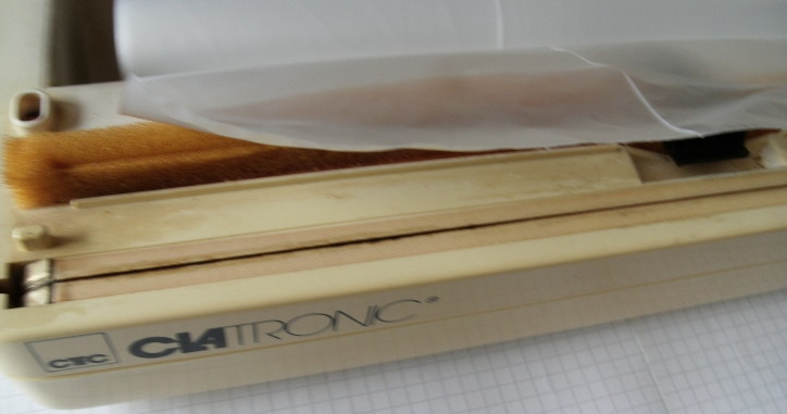

Hi @kuettner,
habe noch eine prinzipielle Frage.
Unter Folienschweißgerät verstehe ich so ein Gerät wie im Bild gezeigt.
Das wird hier schon seit Jahrzehnten zum Butterbroteinpacken verwendet
und hat auch eine Triac (Monoflop) Schaltung.
Würde aber sozusagen erst einmal das Pferd von hinten aufzäumen:
Also, die Kabel vom Heizelement abklemmen und dieses selbst auf
Durchgang prüfen.
Evtl. dann weiter einkreisen.
ciao
gustav
im Bild zwei Diac-Ausführungen,
sie unterscheiden sich geringfügig in der Duchbruchspannung.
(Anhand der "Farbe" alleine könnte ich z.B. den Typ nicht zuordnen.)
ciao
gustav
ich auch nicht, aber anhand dessen was da drauf steht ;)

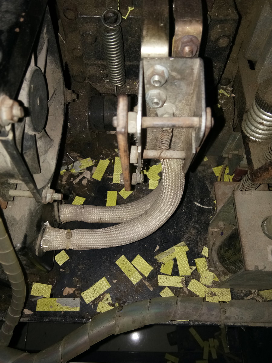

von Dieter W. (dds5)
Hier scheint es sich um ein Gerät zum Verschweißen von Umreifungsbändern
aus Kunststoff zu handeln. Im Bild 3 von
Beitrag "Re: Vorstellung meiner Person und erstes Problem" sind nämlich einige
Abschnitte solcher Bänder zu sehen.
von Mani W. (e-doc)
Abweichend von meinem Schaltplan ist beim TO eine 150K Widerstand mit
250K Pot zu sehen, was darauf hinweist, dass der Bereich etwas
eingeschränkt
wurde, weil die Heizung ja nicht auf Null stehen soll...
D1 auf einem Photo sieht etwas grau aus...
Der TIC 206D war ein typischer Vertreter von Dimmern bis 650 Watt, meine
Version nützt den BTA 16/600B, welcher auch eine isolierte Kühlfahne
aufweist (großer Vorteil bezüglich Sicherheit, Kühlblech steht nicht
unter Spannung), damit sind bei ausreichender Kühlung 3,6 KW an
ohmschen Verbrauchern realisierbar...
By the Way:
Ich habe gut 2000 Stück BTA 16/600B auf Lager, Fabrikat Thompson...
Wer Interesse hat, möge eine PN an mich senden mit Stückzahl und
Preisvorschlag, dazu kommen dann noch die Versandkosten...
von Mike J. (linuxmint_user)
Die blauen Würfel werden wohl Relais sein, vielleicht sind die ja auch
nach den 5 Jahren hinüber.
Ich habe letztens eine Schalung repariert bei der ein Kontakt eines
Relais schwarz war und dadurch ein Ventil nicht mehr öffnete.
Außerdem war noch ein 2W Widerstand defekt (richtig heiß geworden) und
ein 1W Widerstand den man aber nicht wirklich angesehen hat dass er
einen Defekt aufweist.
Bei mir wurde das 48V Relais in der Schaltung über einen 47kOhm
Widerstand an die 230V Leitung gelegt.
Zum Beispiel der graue Widerstand R15 (braun-grün-gelb-gold = 150k Ohm),
bei dem könnte sich die eine Metallkappe gelöst haben. Ist da ein Riss
(die Kappe dort wo der braune Farbring drauf ist) rund um dieser
Metallkappe auf der einen Seite zu sehen?
Schau dir einfach mal die Widerstandscodes an, bestimme den Wert und
messe am eingebauten Widerstand nach, die Werte müssen zumindest gleich
oder niedriger als der Widerstandswert des Farbcodes (durch andere
Komponenten in der Schaltung) sein.
Hier waren die Gehäuse der Relais durchsichtig, dadurch konnte man den
Defekt leicht finden.
Du müsstest schauen welches Relais wahrscheinlich dafür verantwortlich
ist und es dann testen.
Vermutlich wäre es zeitlich gesehen besser einfach alle Relais zu
tauschen.
Aber erst mal die Funktion der Widerstände überprüfen.

von kuettner (Gast)
Hallo zusammen, ja richtig es ist eine Umreifungsmaschine. Gut
beobachtet,mit einem kleinen Adapter wird sie auch für ein spezielles
Produkt eingesetzt.
Also die Relais sind allo ok denke ich. Sämtliche Funktionen und
Einstellmöglichkeiten arbeiten einwandfrei. Einzig die Klinge zum
schweissen wird nicht warm. Ich denk ich werde mal schauen wer hier so
einen Triac hat. Der Trafo hat übrigens durchgang und auch die
Glassicherung ist ok :-).

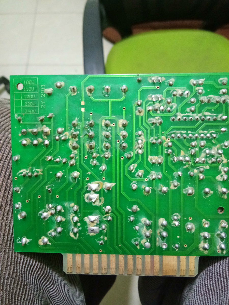

von Roland Praml (Gast)
Mach mal ein Foto von der Unterseite der platine und dann noch 1-2 von
oben, so dass man die Bauteile rund um den Triac schön sehen kann

Um zu testen, ob es der TRIAC ist,
kann man dessen Anschlüsse A1 und A2 einfach kurzschliessen (verbinden),
selbst im noch eingelötetem Zustand.
Dann sollte die Heizung "volle Pulle" laufen,
also bitte als nur kurz einschalten für Prüfzwecke (paar Sekunden).
http://www.produktinfo.conrad.com/datenblaetter/150000-174999/151306-da-01-en-BTA16_600B_STM.pdf
Gruss

von Kuettner (Gast)
Dann kann man den Triac ja auch durchklingeln oder? A1 und A2 ist dann
links und rechts?
Gruss
von Kuettner (Gast)
A1 und A2 gefunden. Bevor man antwortet besser die anhaenge lesen :-)
von BobDylan (Gast)
Kuettner schrieb:
> A1 und A2 ist dann
> links und rechts?
Nein, links und Mitte, wenn man dem Bauteil auf die Beschriftung kuckt,
und die Beinchen nach unten zeigen.
von Michael S. (e500)
Das wäre doch mal zielführend, es MUSS dann zwar noch nicht der TRIAC
sein sondern kann auch die Ansteuerung sein aber das ist mal ein erster
brauchbarer Hinweis und leicht zu bewerkstelligen ...

von oszi40 (Gast)
Mike J. schrieb:
> und den Triac austauschen.
Man achte bitte allgemien bei Triac-Tausch darauf, ob die Kühlfahne
isoliert ist. Es gibt Triacs mit verschiedenen Kennbuchsaben wo Spannung
am Blech liegt!!! Ein Kennbuchstabe gibt auch Hinweise über den nötigen
Gatestrom.
von Mani W. (e-doc)
Du solltest auch das Pot testen, wenn es daran krankt, geht auch
nichts...
Triac BTA 16/600B ist isoliert!
von michael_ (Gast)
Bitte unterstützt mich, dass er erst mal das DIAC tauscht!
Es ist einfach, unkompliziert und zu 99,9% die Ursache.
Zur Not kann man es zeitweise aus dem Staubsauger mopsen.
Und zu 99,9% hat ein kaputter TRIAC Durchgang.
Auch wenn es notorische Zweifler gibt.

von Mani W. (e-doc)
Kein Rätsel, der Kondensator vor dem Diac, bzw. der Kondensator, der
durch das Pot geladen wird...

von Mani W. (e-doc)
michael_ schrieb:
> Außerdem, die habe ich noch nie als kaputt erlebt.
Um das gehts hier nicht, sondern darum, dass eine Spannung über
den Kondensatoren zu messen sein muss!
Wenn Null, dann ist entweder das Pot oder der Vorwiderstand dahin auf
dem ersten Kondensator, wenn Null auf dem zweiten, wahrscheinlich ein
Kurzschluss über den Diac und Triac...
Und wenn der Diac keinen Durchgang hätte, dann muss eine Spannung
20 - 35 Volt anstehen an den Kondensatoren...

von Kuettner (Gast)
Hallo zusammen,  also wenn ich den Triac messe hat er keinen Durchgang.
Aber wenn ich ihn im eingebauten Zustand kurzschliesse wird die Heizung
in kuerzester Zeit warm..
Gruss Thorsten

von Kuettner (Gast)
Hallo,  ich habe nur auf Durchgang gemessen.  A1 und A2. Weil ein
kaputter Triac wohl Durchgang haette.  Und A1 und A2 habe ich auch
kurzgeschlossen , mit dem Ergebniss das die Heizung schnell warm war.
Gruss Thorsten

von Kuettner (Gast)
Hallo zusammen,  den Diac habe ich schon auf der Platine gefunden. Ein
anderer User hat mir die Position d7 gegeben.  Schnell gegoogelt.  Nane
ist wohl DB3 c502. .
Denke Samstag morgen werde ich einen Ausflug mit dem Motorrad in die
engen Gassen dwr speziellen Viertel machen.
Werde uch auf dem laufenden halten.
Schon mal Danke fuer den tollen Support und Zusammenarbeit.
Gruss Thorsten
von BobDylan (Gast)
Anders M. schrieb:
> oder der Vermeidung von Pin-Brüchen durch Vermeidung unnötigen
> Ein- und Auslötens) - mir soll's recht sein.
Muss Thorsten oder sein Reparateur ja garnicht... Da es sich offenbar um
eine doppelseitig durchkontaktierte Platine handelt, würde es genügen,
den vorhandenen Diac auf der Bestückungsseite wegzuknipsen, und den
neuen Diac auf der Lötseite der Platine hinzuverhackstücken. Die Löcher
müssen dafür nicht freigenuckelt werden.
Ähnliches auch für den Triac: Den Alten einfach flach über der Platine
rausknipsen, und den neuen von der Bestückungsseite auf die drei Pins
löten.
ABER:
nachdem ich mir das Mittlere der drei von Thorsten zuletzt eingestellten
Fotos angekuckt habe, habe ich den Eindruck, das schon mal jemand
mittels Dachrinnenlötkolben möglichst dilettantisch auf der Platine
rumgekratzt hat, und dabei die eine oder andere Leiterbahn unterbrochen
wurde. Kann mir nicht vorstellen, dass sowas soooo vom Hersteller kommt.
Auf alle Fälle würde ich den kompletten Print nachlöten, und auch
durchpiepen, ob Verbindung besteht, wo sie bestehen soll.
Gruß Achim.
von Teo D. (teoderix)
> löten.
Das kannst bei deinen Wohnzimmergeräten machen. In ner
Industriemaschinen würde ich das nicht empfehlen, zu viel
Erschütterungen. Wenn dann sollte man das Bauteilgehäuse noch extra
fixieren.
> rumgekratzt hat
Def. NEIN!
Quatsch, alles ohne Verdacht nach zu löten. Sauber machen (Alk,
(Zahn)Bürste) und kontrollieren reicht.
von BobDylan (Gast)
Kuck dir die Platine doch mal genau an. Die sieht genau so aus, wie
meine erste Platine, die ich in Bleifrei gelötet habe. Ich hab sie
weggeschmissen...
Inzwischen kann ich es aber...

von Kuettner (Gast)
Solange die Maschine in meinem Besitz ist hat die Platine keiner
angefasst.  Die Maschine wurde nicht fuer den europaischen Markt
gefertigt.  Dort wuerde sie auch keine Zulassung haben.  Ich denke die
Platine hat den ueblichen Qualitaetslevel fuer Maerkte wie diesen.
Ich habe hier schon weitaus schlimmeres gesehen.
Gruss Thorsten

Hallo,  am Montag habe ich es geschafft mit dem Motorrad die speziellen
Gassen zu erkunden.  Keider mit wenig Erfolg.  Triac hatten sie alle,
aber einen Diac keiner.  Ich habe jetzt viel rumtelefoniert und evrl.
Organisiert ein Freund den Diac.  Also noch etwas warten.
der gezeigte Diac ist ein Allerweltsbauteil. Jetzt frage ich mich, wieso
der defekt geworden ist.
Die Schaltungsteile um das Bauteil herum sind getestet und für ok.
befunden?
Sonst hast Du evtl. nach Austausch des Bauteils gleich wieder einen
Funktionsausfall.
Der oben gezeigte Dimmer
Erich schrieb:
> Ebay-Artikel Nr. 271399267437
habe ich auch und
wurde von mir einmal mit Motorlast betrieben und fing plötzlich an zu
rauchen. Es lag am Snubber-Widerstand. Das war ein 1/10 Watt Widerstand
eingebaut, der muss mindestens 1/2 Watt haben.
Der Diac ging dabei nicht kaputt.
Also nicht freudestrahlend nach Auftreiben des nagelneuen Diacs wieder
eine böse Überraschung erleben müssen.
Lieber zweimal oder dreimal die ganze Schaltung durchgehen und
durchprüfen.
ciao
gustav
was macht denn der Triac?
Man könnte vielleicht einfach einen MOC3083 nutzen um den Triac zu
schalten.
Dazu ist dann aber eine Veränderung der Platine nötig. Man bräuchte eine
kleine Zusatzplatine mit dem MOC und vielleicht einen OpAmp.

Hallo,  nun sind Triac und Diac zusammen auf meinem Schreibtisch. In den
naechsten Tagen bin ich in Tangerang unterwegs.  Bei der Gelegenheit
wird mir einer die Teile tauschen und ich einen Kaffee trinken gehen.

von Kuettner (Gast)
Hallo,  wir haben 3 dieser Maschinen.  2 Funktionieren la.  Und es wird
an diesen Arbeitsplatz von Hand gemacht.  Hier ticken die Uhren anders.
Heute wurden die Teile eingelötet. Leider ist das Problem nicht gelöst.
Werde nochmal den ganzen Kabelbaum prüfen.
Gruss Thorsten
