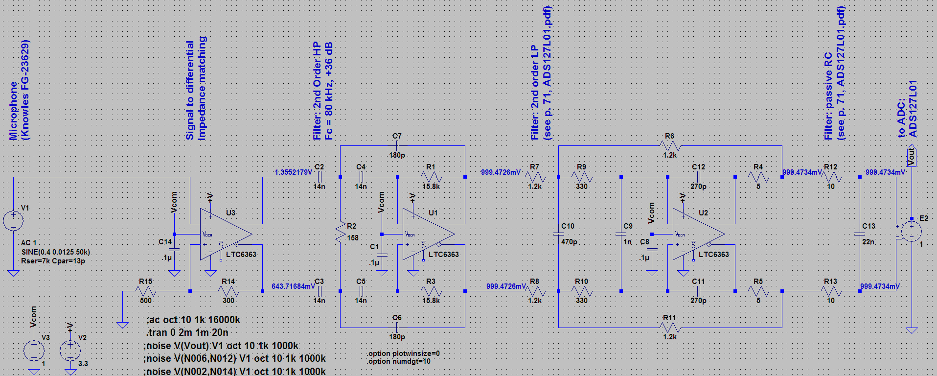

Mikrophonverstärker mit Anhebung um 12 dB/Oktave.
Meine Versuche mit aus diskreten Transistoren aufgebauten Verstärker
haben bei einem vorgegebenen Spannungshub von 3,3 Volt keine brauchbare
THD ergeben. Da der vorgesehene ADC ein differentielles Signal erwartet,
lag es nahe FDAs für die gesamte Schaltung einzusetzen. Da ich mit FDAs
keine Erfahrung habe, hier die Bitte um Review. Vorschläge und Kritik
sind willkommen.
Anmerkungen zum Design:
  1. Das Mikrofon dient zur Detektierung von Ultraschallsignalen bis ca.
150 kHz.
  2. Der Hersteller gibt Rs mit 4kOhm bis 6,8kOhm an. Dieser Widerstand
macht eine Impedanzanpassung vor dem Hochpass erforderlich.
  3. Das DC-Offset des Mikrophonsignals (ca. 0,4 Volt) ergibt sich bei
einer Spannungsversorgung des Mikros mit ca. 1,3 Volt.
  4. Die Dimensionierung beider Tiefpässe sind dem Datenblatt des ADC
ADS127L01 von TI entnommen.
  5. Vorgesehene Spannungsversorgung: 3,3 Volt
#5139062
Der Aufwand erscheint mir übertrieben.
Es reicht völlig, die asymm Quelle durch einen asym, d.h. einkanaligen
Filterverstärker zu schicken und erst ganz am Schluß einen FDA zu
platzieren der das symm ADC-Signal liefert.
Das würde den Filter schon mal erheblich vereinfachen.
OP #5139124
Grundsätzlich wäre ich froh um jeden FDA, der sich einsparen lässt.
Der HP wäre so ein Kandidat, allerdings beträgt das benötigte GBW 500
MHz (36 dB Verstärkung bei 80 kHz). Der LTC6363 schafft das gut, bei
nicht-differentiellen OpAmps bin ich in dieser Region nicht so recht
fündig geworden.
OP #5144246
Danke für den Hinweis, den ersten OpAmp zur Impedanzanpassung habe ich
entsprechend ersetzt.
Wenn ich das mit dem Hochpass versuche, schaffe ich in der Simulation
die vom ADC erwartete Dämpfung auf -100dB bei 16 MHz nicht mehr, das
Biasing gestaltet sich deutlich schwieriger und das Rauschen nimmt zu.
Gast #5144467
Das Mikrofon als Signalquelle hat nur wenig Amplitude bei hohen
Frequenzen. Entsprechend muss der AA filter bei 16 MHz keine so hohe
Dämpfung haben. Vermutlich würde da auch schon die Hälfte ausreichen. Im
> 10 MHz Bereich wäre im Zweifelsfall eine LC-Filter effektiver und
deutlich einfacher.
Das aktive Hochpassfilter ist schon für sich genommen problematisch.
Wenn es geht würde ich den vermeiden und die Hochpassfunktion durch
Koppelkondensatoren erreichen - ich glaube eher nicht dass man den
scharfen Übergang braucht, 2 Filter 1. Ordnung sollten ausreichen. Die
Kompensation des Frequenzganges des Mikrofons kann man vermutlich besser
digital machen - das Rauschen wird mit abnehmender Empfindlichkeit des
Mikrofons eher nicht mit kleiner. D.h für den dynamischen Bereich
braucht man das Filter nicht.
So viel Gain sollte eigentlich nicht nötig sein. Es reicht eigentlich
aus, wenn das Rauschen des ADCs und Eingangsverstärkers deutlich unter
dem Rauschen des Mikrofons selber liegt. Einen kleinen Teil des Gains
könnte ggf. der Treiber am ADC übernehmen. Bei einem 24 Bit ADC ist da
eigentlich nicht mehr viel Gain nötig um das Rauschlimit zu erreichen.
Nicht umsonst braucht man schon als Puffer Rauscharme OPs.

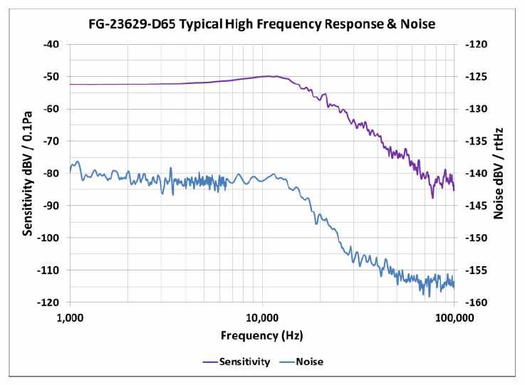

Doch, genau das ist der Fall: Das Rauschen der Mikrofonkapsel wird mit
zunehmender Frequenz, praktisch gleichlaufend mit der
Mikrofonempfindlichkeit, ebenfalls kleiner.
Ich zitiere mal aus der Application Note 17 des Mikrofonherstellers
Knowles:
Although the sensitivity of these microphones is decreasing with frequency above 10kHz, the self-noise is also decreasing so that even at 100kHz the signal-to-noise ratio is high. By taking these response curves into account one can design an amplifier with bandpass characteristics appropriate for the application to maximize signal quality and performance.
(Siehe auch die angehängte Grafik aus besagter AppNote 17)
Hier gibts die ganze AppNote:
http://www.knowles.com/eng/content/download/2818/32917/version/8/file/AN-17-Issue01.pdf
Ich würde also unbedingt versuchen, den Mikrofonfrequenzgang zumindest
grob analog vor dem ADC zu korrigieren, um das mögliche an SNR zu
erreichen und nicht unnötig ADC Auflösung zu verschenken.

Gast #5147845
Statt den Koppelkondensator so klein zu machen, sollte man auch die
Widerstände etwas kleiner machen. Der LT6202 ist für so hochohmige
Signale nicht wirklich Rauscharm - der ist mehr für Quellimpedanzen im
1-5 kOhm Bereich. Schon so wird es bei tiefen Frequenzen zusätzliches
Rauschen geben.
Der Abfall der Empfindlichkeit entspricht mehr einem Tiefpass 1.
Ordnung. Da muss man also nicht mehr kompensieren als verloren geht.

professionellen Detektoren und Loggern verwendet. Hat vor allem aufgrund
der winzigen Abmessungen einen halbwegs glatten Frequenzgang...
Ich hab auch mal mit Großmembran Mikros rumprobiert (Polaroid
Transducer),
die brauchen aber rund 200V Polarisationsspannung und haben eine
frequenzabhängige Richtwirkung.
