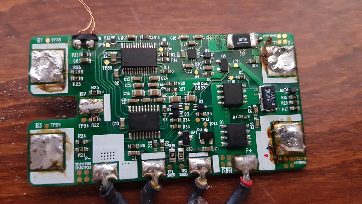

Ich habe einen Li-Ionen Akkupack mit 6.6Ah / 14.4V (12x18650 Zellen) der
leider kaputt ist. Die Zellen habe ich bereits gegen neue getauscht,
jedoch ist die elektronik wohl tot. Also wollte ich die ebenfalls
tauschen, ich habe nur nichts vergleichbares gefunden. Folgende Kabel
habe ich am Akku:
P- (schwarz)
P+ (rot)
2 Kabel ohne sichtbare Beschriftung (gelb & weiß)
Der Akku kommt aus einem Bodensauger, die Firma gibt es leider nicht
mehr und Akku´s gibt es auch nicht zu kaufen.
Ich habe die Kabel abgelötet und den Stecker in das Gerät gesteckt um
messen zu können.
Wenn das Gerät in der Ladestation ist, geht das Gerät (ohne Akku) in
Bereitschaft. Auf P+ und P- ist nichts messbar, die beiden anderen Kabel
gehen kurz auf ~3,5V und sofort wieder auf 0, dann noch einmal hoch und
wieder auf 0. Mein Multimeter ist aber auch etwas träge, kann also
durchaus sein das es mehr V sind.

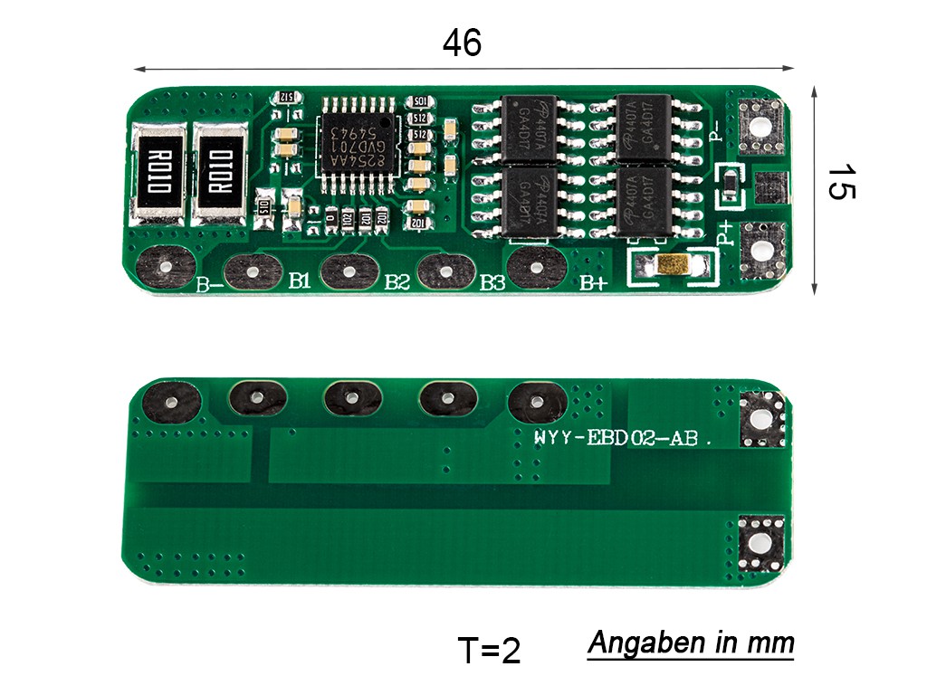

Ich wollte die elektronik gegen eine 4S PCB/PCM- Keeppower WYY-EBD02-AB
tauschen, aber wo schließe ich weiß & gelb an? Ich vermute das weiß &
gelb laden, aber ich bin mir nicht sicher.
An der Platine sind die mit SMBD und SMBC beschriftet, was auf den SMBus
(Daten und Clock) hindeutet (ist eine Abart des I²C Bus). Das BMS
kommuniziert darüber mit dem 'Hirn' des Suagers. Es wird schwer, das zu
ersetzen, denn der Saugi fragt darüber alles mögliche ab und obwohl es
einen Standard dafür gibt, gibt es darüber hinaus alle möglichen
herstellerspezifischen Modi:
http://www.karosium.com/2016/08/smbusb-hacking-smart-batteries.html
Die Batteriecontroller sind seit den Desastern mit aufflammenden Akkus
meistens so programmiert, das sie einmal tiefentladene Akkus dauerhaft
als Müll deklarieren - da hilft leider der Tausch der Zellen nichts, es
müsste ein spezifisches Kommando gesendet werden, um die Kiste wieder
zur Mitarbeit zu bewegen. Das rückt aber so gut wie niemand raus.

Dominik B. schrieb:
> ...Wenn ich die (12A H4) messe, habe ich keinen
> Durchgang. Oder ist da mein zweiter denkfehler?
Das ist eine Spezial-Sicherung, mit einem "Kill-Anschluß". Über Q5 wird
diese Sicherung von der CPU des BMS gezielt durchgebrannt. Such mal hier
im Forum danach, ist bei LiIon Packs (speziell bei Notebooks) immer so.
Rate mal, das das Ding dann gleich mit einer neuen Sicherung macht...
> Durchgang.
Es hindert dich niemand, die Pegel an dem Ding mal rundherum zu messen,
wenn da Zellen angeschlossen sind. Allerdings deutet ein 'Low' gegen
Plus der Zellen am 'Kill' Anschluss darauf hin, das der BMS liebend
gerne die Sicherung gleich wieder töten würde. Wenn ich das richtig
sehe, ist Q5 der 'Tötertransistor'.

Ich hab die Sicherung erstmal bestellt und werde es ausprobieren. Mehr
als Kaputt kann ja nicht passieren (und dann hab ich das gleiche wie
jetzt auch). Die Sicherungen kommen aus China (ich hab hier nix
gefunden), wenn die drin ist, dann werde ich berichten
