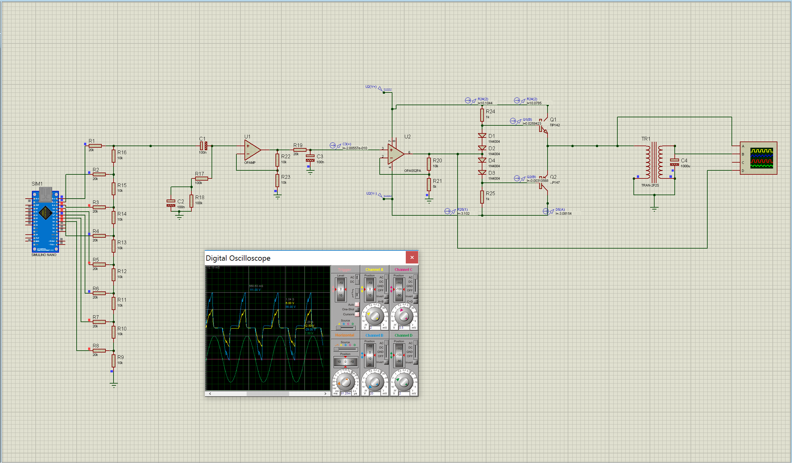

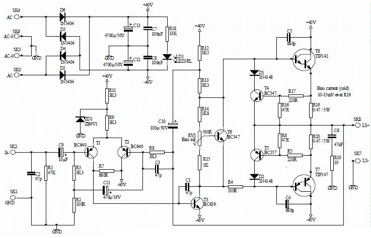

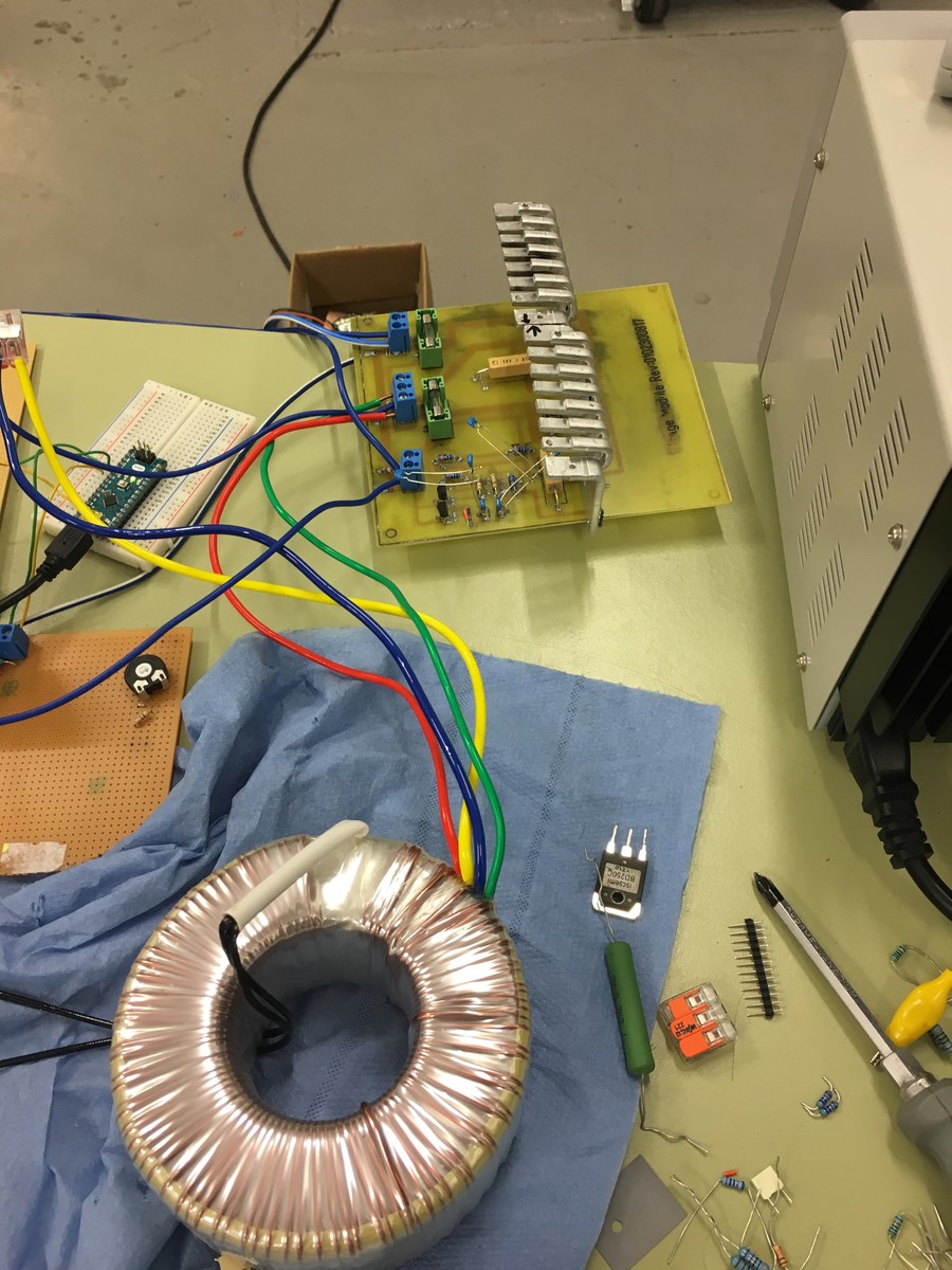

Hallo, anbei eine kleine Schaltung die ich mir gerade zusammengebaut
habe. (IMG_5842)
Ich möchte mit einem Sinussignal einen Trafo ansteuern damit ich aus 6V
230V erzeugen kann.
Am 230V Ausgang benötige ich einen Strom von ca. 200mA darum habe ich
mir gedacht das ich mein Sinussignal einfach über 2 Transistoren schicke
um so den benötigen Strom auf der Eingangsseite zu treiben..

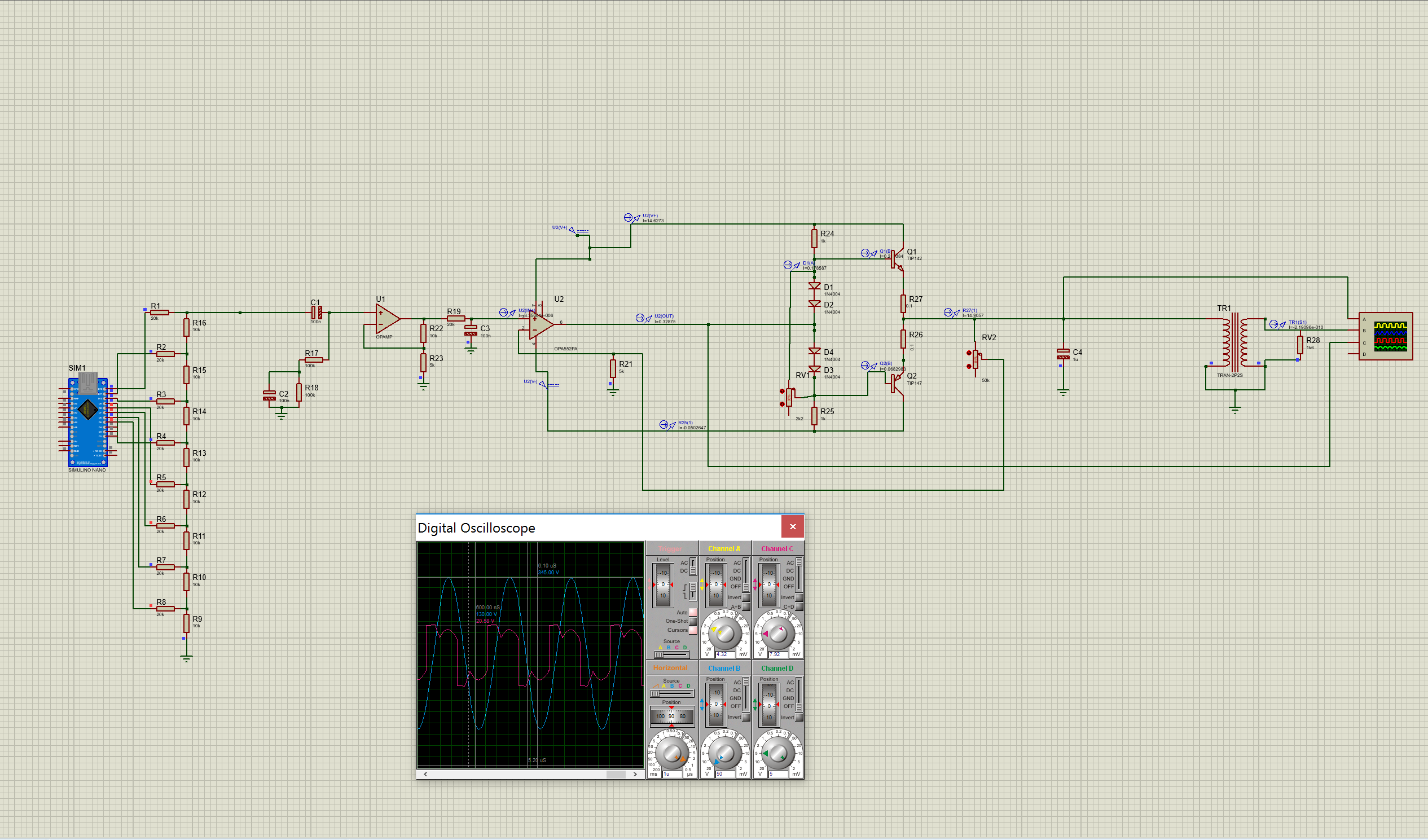

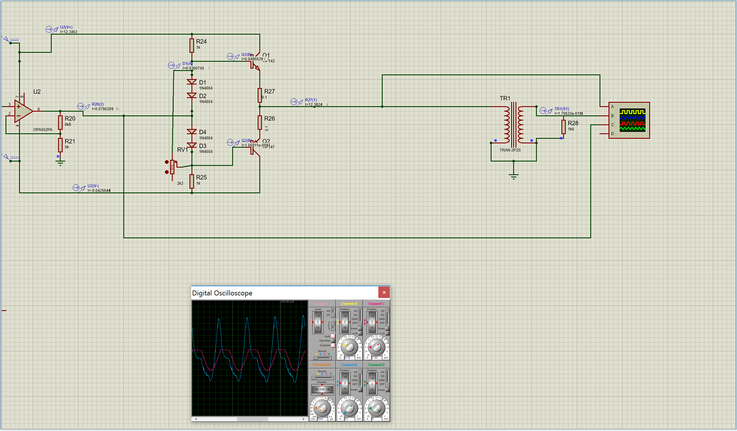

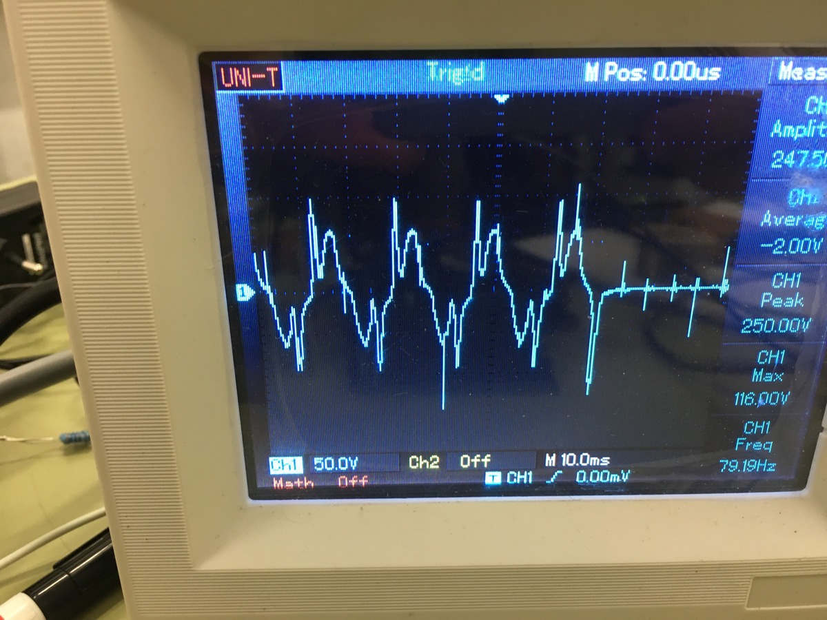

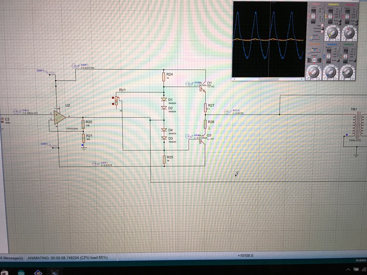

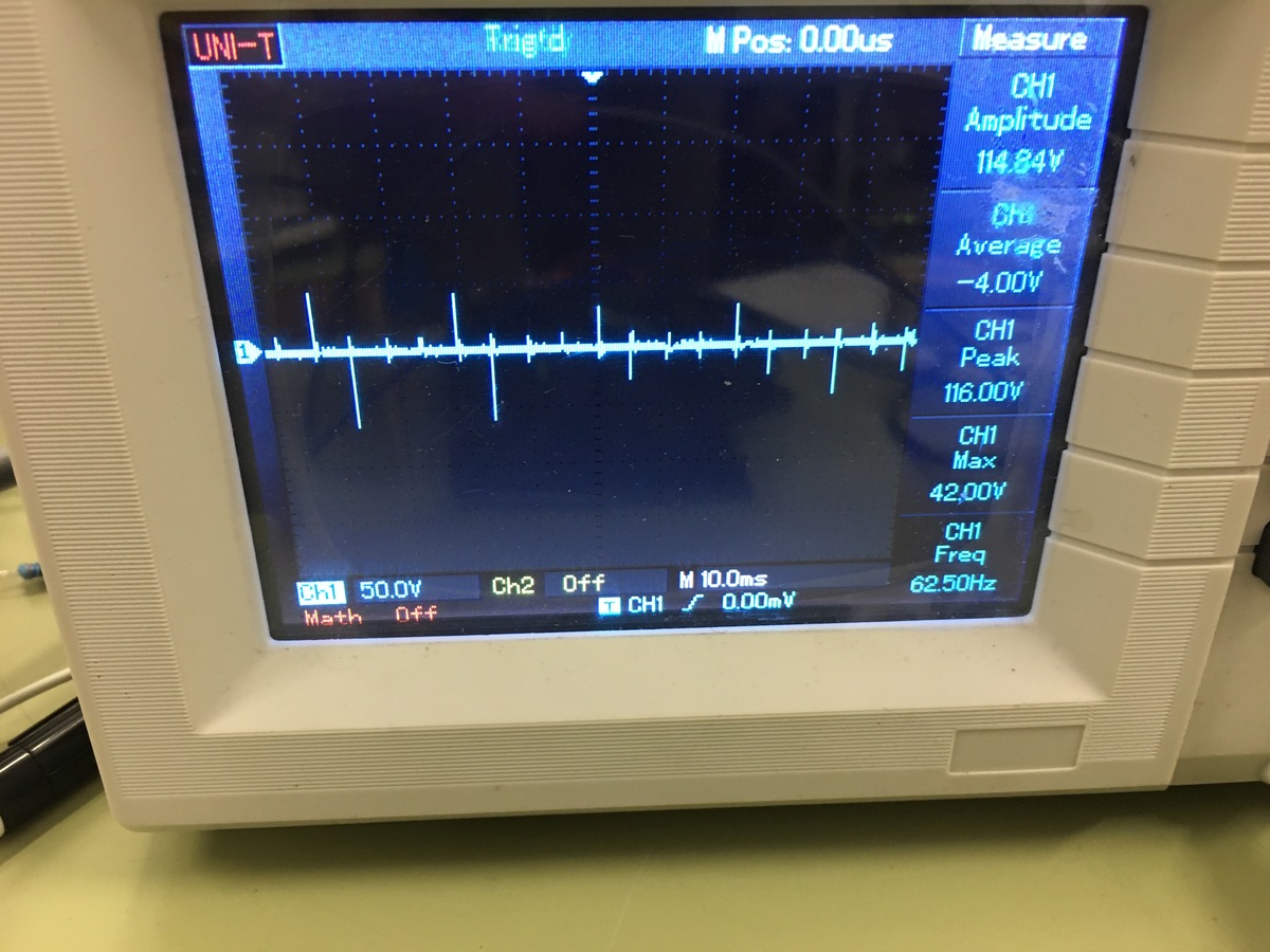

Nun habe ich aber etwas komisches bemerkt, wenn ich mir einfach nur das
Signal am Ausgang des Trafos anschaue, also Vout sehe ich ein komisches
rauschen... siehe "IMG_5840"

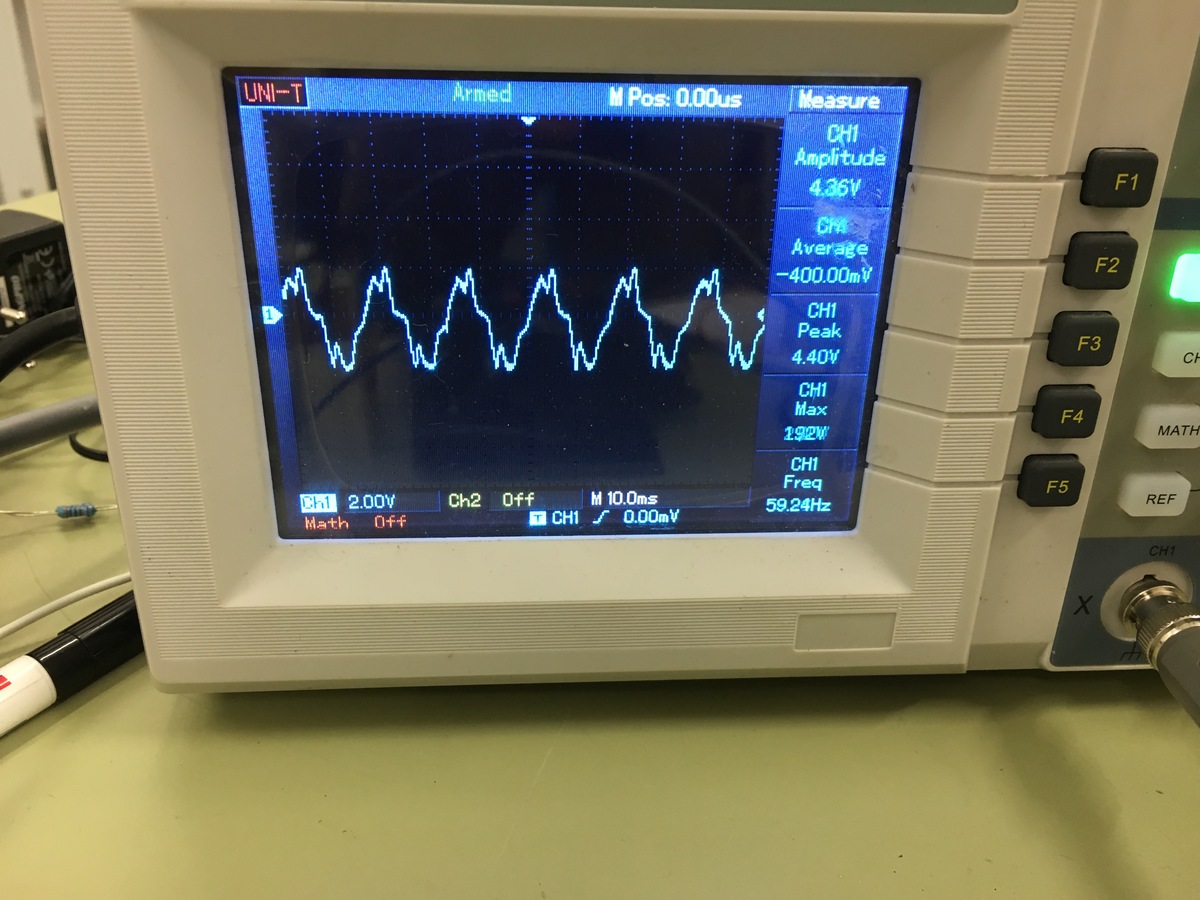

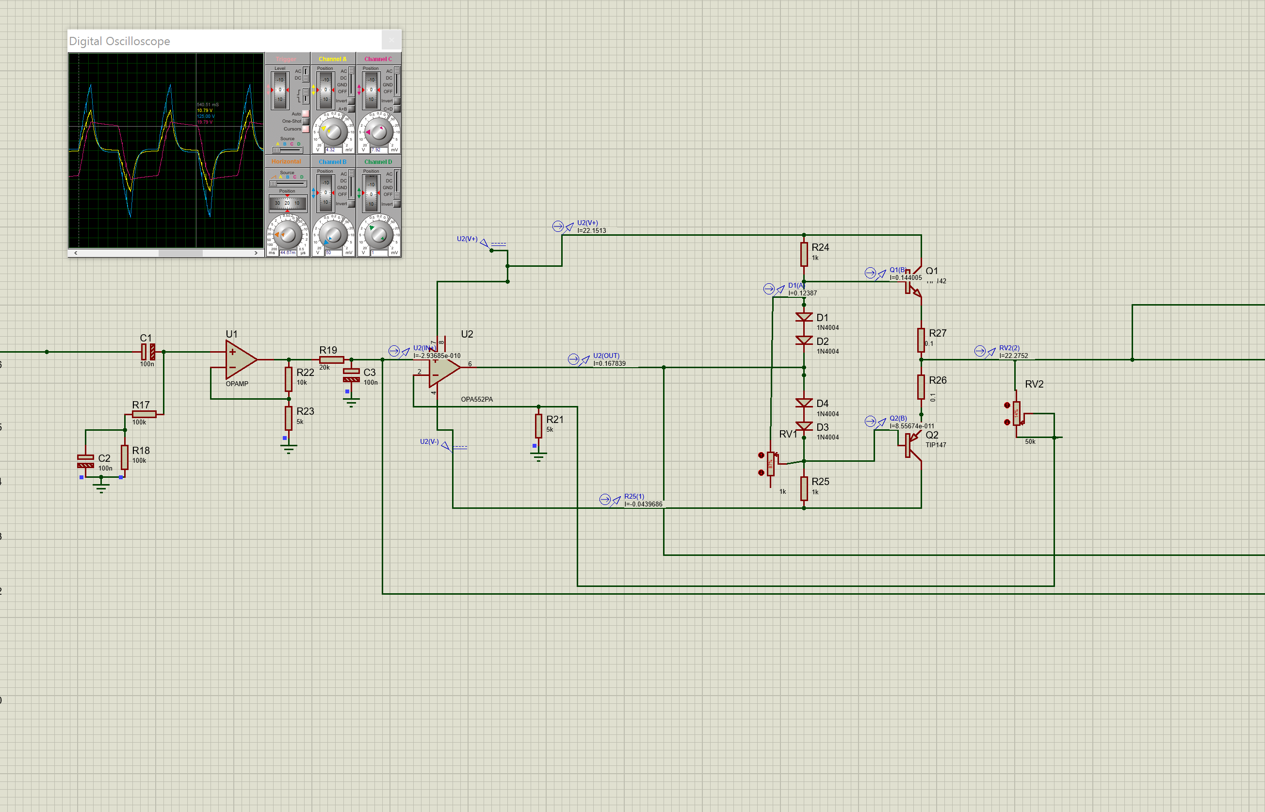

Das eingangssignal ist auf "IMG_5839" zu sehen.
Hier stimmt bei der Schaltung davor noch etwas nicht, die gehört noch
üner einen OPV entkoppelt, dann ist es ein schöner Sinus, ohne die
Kanten.
Das Ausgangssignal ist dann eben das Resultat der beiden Signal und auf
"IMG_5841" zu sehen.
Meine Frage ist nun, wie bekomme ich diese Spitzen weg?
Bzw wie schalte ich einen Trafo am besten.
Bei den Transistoren handelt es sich um den BD249C und BD250C.
Ich hoffe ich habe genug informationen geliefert um mein Problem zu
verstehen und zu lösen.
Vielen Dank schon mal an alle.
Mit besten Grüßen,
Poschi8
Beitrag #5111168 wurde von einem Moderator gelöscht.
von Hp M. (nachtmix)

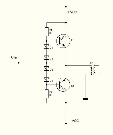

Hast du tatsächlich die Basisanschlüsse der Transistoren mit den
Emittern verbunden?
Dann kannst du die Transistoren auch gleich weglassen und den Übertrager
mit dem Signalgenerator ansteuern.
von Michael B. (laberkopp)
Heinz peter P. schrieb im Beitrag #5111168:
> Sorry ein Bild ist leider doppelt dabei ;)
Wenn wenigstens eins davon richtig wäre....
So lange der Sinusgenerator direkt mit dem Trafo verbunden ist, wird er
überlastet, dann kommt vielelicht so was aus ihm raus.
Und wenn die Transistoren wie gezeigt verwendet werden, dann gibt es
eine Nullstelle, also um 0 eine Zeit in der beide nicht leiten. Wenn
dann aber der Strom im Trafo weiterfliessen will (Blindstrom auf
Sekundärseite, Spannung/Stromverschiebung durch Induktivität) denn sucht
er sich seinen Weg, notfalls über die UEB Strecke des Transistors bis
zum Durchbruch. Es fehlen also Freilaufioden.

Zu viele Fehler!
Die Schaltung funktioniert so nicht!
Wieso aus 6V?
Für mich sieht das eher nach (+/-) 24V aus.
Ist aber auch schon spät.

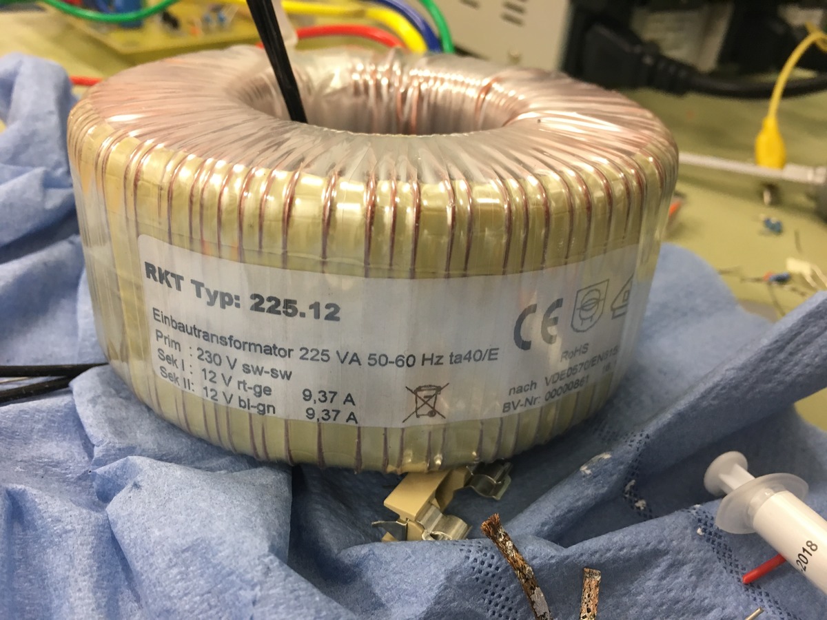

Und was ist das für ein Trafo?

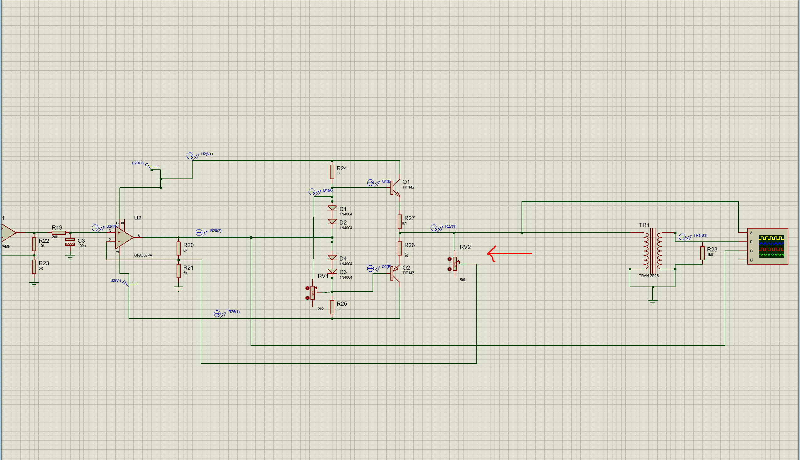

Also das die Basisanschlüss und die Emitter nicht zusammengehören habe
ich mir vorher schon mal gedacht.
Ich habe die Schaltung aus dem Internet.
Ich suche eben nur eine einfache Schaltung um einen hohen Strom zu
treiben.
Mir ist auch bewusst das die Transistoren um den 0V bereich nicht leiten
und erst bei ca. 0,6V leitend werden, das kann aber mit 2 Dioden behoben
werden.
Zum Trafo: das ist ein Trafo der 6V-230V mit 150W hat.
Wie realisiere ich so eine Schaltung am besten und vor allem am
einfachsten.
Mit besten Grüßen,
Poschi8

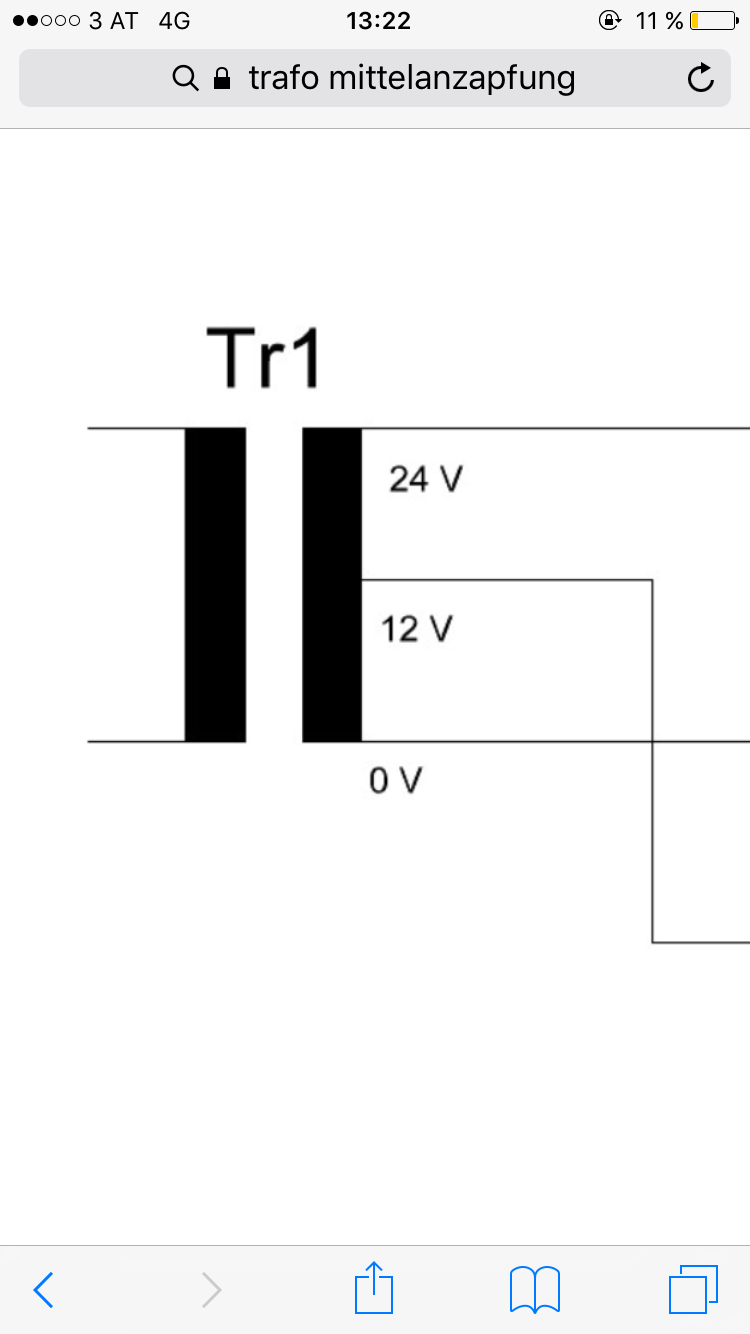

von Possetitjel (Gast)
Christian S. schrieb:
> ich würde wenigstens so ein Konzept wie hier empfehlen:
> http://www.geocities.ws/quhno/black-devil/index.html
Warum um Himmels Willen?
Wenn's nur um das Bereitstellen von 230V geht, tut's ein
klassischer Gegentakt-Verstärker mit Ausgangstrafo - wie
in der Wikipädie beschrieben. Der Trafo muss allerdings
eine Mittelanzapfung haben (bzw. zwei Wicklungen).
Die Ansteuerung müsste man bissl umstricken, damit man
keinen zweiten Trafo im Basiskreis benötigt.
Höhere Spannung als 6V wäre zu empfehlen; die Primärströme
sind sonst unhandlich.

von Mani W. (e-doc)
Das ist ein Zeichenfehler, die Linie wurde zwar von den E nach B weiter
gezogen, hat aber keinen Punkt an der Basis...
Vielleicht ....
Was meinst du, wie viele  Schaltpläne es gibt, bei denen die Knödel
absichtlich oder unabsichtlich fehlen!
von Mani W. (e-doc)
Also, wenn die Knödel absichtlich fehlen, dann war es ein A....,
aber ich habe genug Pläne gesehen, wo die Zeichner diese einfach
vergessen haben...
Waren wohl keine guten Planzeichner oder sie haben nur abgemalt, ohne
Verständnis der Schaltung...
Früher (TM) hatte man noch ein halbrundes Schleiferl an Kreuzungspunkten
gemalt, um jede Wervechslung zu vermeiden und da war es eindeutig, dass
dort keine Verbindung ist. Punkt...

Solange Du keinen RICHTIGEN Schaltplan zeigst, kann Dir auch keiner
helfen. Wieder mal alles streng geheim, oder was?
von Heinz peter P. (poschi8)
Der Schaltplan ist doch im Anhang sogar doppelt.
Ich weiß nciht warum hier schon wieder so ein Aufstand wegen eines
fehlenden Punktes gemacht wird.
Ich denke es ist jedem der schon mal einen Schaltplan in der Hand gehabt
hat klar das die Verbindung dort hin geht, wo soll sie auch sonst sein.
Aber gut, ich will hier nicht wegen des Schaltplans diskutieren sonder
hoffe auf Lösungsansätze für mein Problem.
Danke.
Mit besten Grüßen,
Poschi8
Na wunderbar, und schon ist er falsch, d.h. nicht funktionierend.

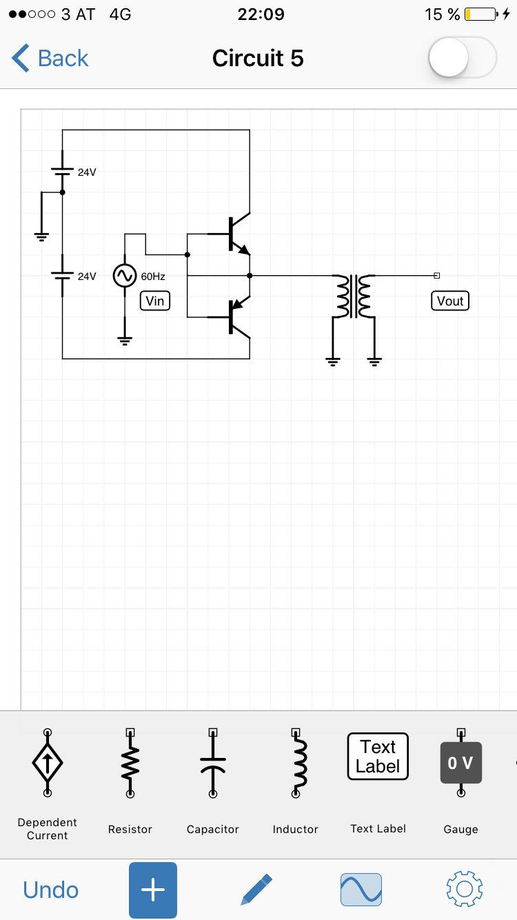

> für mein Problem.
Tja wenn du dein eigentliches Problem mal beaschreiben könntest.
Du redest von 6V, im Schaltplan sinds +-24V
Mit einem 230V/6V Trafo rückwärts wird das sowiso nichts, weil 6V ac
eine Spitzenspannung von +-1,41*6V hat.

Was ist denn so schwer daran, mal den echten Schaltplan und ohne falsche
Drähte zu zeichnen?
Wir sind ja nicht mehr im alten Zeichensaal, wo etwas mit Tusche
gezeichnet, nur schwer korrigiert werden konnte.
Du must Dir schon ein kleines bischen Mühe geben. Wenn Du es nicht tust,
warum soll das dann ein Helfer tun?

Ahnung.
 Die Idee mit deinen beiden Transistoren ist ja ansich nicht schlecht.
Wenn Du tatsächlich nur 6Volt zur Verfügung hast, wird das wohl eher
nichts. Du musst so oder so einen Ruhestrom fließen lassen, das ganze
zwei mal aufbauen (1x "von links", einmal "von rechts" an den Trafo 180°
in der Phase gedreht) Stichwort: Brücke (heute:BTL) und die
Sättigungsspannung der Transistoren überwinden, bzw. klein halten.
Dazu kann man in die Kollektoren kleine Widerstände schalten, die bei
0.8-1A oderso Basisspannung für die nächsten Leistungstransistoren
bereitstellen. Dann hast Du sowas, wie eine RailtoRail Ausgangsstufe.
Ich hatte sowas mal mit einem (TD)A2030 gesehen. Ging gut, wenn man
davon absieht, das dieser 2030 gern im HF-Bereich geschwungen hat und
mit 6Volt auch noch nicht wirklich läuft.
Aber so was in Brückenschaltung gibt es inklusive Folgetransistoren als
bausatz für einen NF-Verstärker sicher immernoch zu kaufen. Da deinen
Trafo drann. könnte gehen...
Beitrag "Re: TDA2030 als "Treiber""
https://www.google.de/url?sa=t&rct=j&q=&esrc=s&source=web&cd=1&cad=rja&uact=8&ved=0ahUKEwi8zMGr6djVAhWCvxQKHWq2AusQFggoMAA&url=http%3A%2F%2Fwww.transkommunikation.ch%2Fdateien%2Fschaltungen%2Fdiverse_schaltungen%2Faudio_circuits%2F400%2520W%2520HiFi-Stereo-Power%2520Verstaerker.pdf&usg=AFQjCNHBxy35ixQXtJzWmsOwHMS-FPk3uQ
(Boah, was für ein Link)
StromTuner
von Stephan (Gast)
> 230V erzeugen kann.
Mit der skizzierten Schaltung (auch nach Korrektur) und aus +-6V wird
das nichts:
Von den 6V verlierst du in dem Schaltungskonzept mindestens 2V am
Transistor.
Macht dann 4V Peak. Sprich du brauchst einen 2.7V-Trafo und hast einen
Eingangsstrom von 17Arms. 24A Peak. Du bräuchtest mindestens 3 TIP142
parallel (auch wegen der Sättigungsspannnung)
Eingangsleistung 17A*6V = 102W. Ausgangsleistung 46W.
Macht 56W Verluste in den Transistoren.
Nimm einen Step-Up auf 12V/24V und dann einen Wechselrichter. (Oder
gleich einen 6V-Wechselrichter, was aber eher selten zu finden ist.)
von Stephan (Gast)
Mit 6V bezweifle ich das.
Die NF-Verstärker wollen 4 Ohm oder mindestens 2 Ohm sehen. Für solche
Ströme sind die nicht ausgelegt.
Ein Verstärker mit 55W SINUS! und für 4-Ohm könnte passen.
Das wären 15Vrms am Ausgang. Braucht mindestens 24V Versorgung.
Es hat schon einen Grund, warum Andere für so einen Wechselrichter so
einen Aufwand machen müssen.
> sonder hoffe auf Lösungsansätze für mein Problem.
Sieh dir an, wie Andere solche Wechselrichter machen. Und halte dir
vor Augen, dass "Prinzipschaltbilder" eben auch nur genau das sind. Sie
gehen von "idealen" Bauteilen aus...
BTW: dein "linearer Wechselrichter" braucht, wenn er je fertig wird,
einen dicken Kühlkörper, wei er mit mindestens 50% Verlusten behaftet
ist.

De Trafo hat 150W also zumindest auf der 6V Seite, aber die 12V Seite
schafft das denke ich auch, hab vorher nachgeschaut.
Gibt es eine Möglichkeit mit meinen vorhandenen Transistoren BD249C und
BD250c bzw TIP142 und TIP147 eine Schaltung zu konstruieren um den
gewünschten Strom zu liefern?
Das Eingangssignal liegt zwischen 2 und 6V.
Ich bitte euch wirklich um eure hilfe.
Ich weiß leider gar nicht mehr wie ich das realisieren soll.
Mit besten Grüßen,
Poschi8
Aja, der Trafo hat 2x6V Wicklungen und 2x12V Wicklungen ausgeführt.
Ist das sowas was ich für "Mittelanschluss" benötige?
Mit besten Grüßen,
poschi8
Sowas hätte der auch nur mit 6V und 12V als Ausgang.

von Günter Lenz (Gast)
Netztrafos sind meistens bis kurz vor der Sättigung
dimensioniert, dadurch verformt sich die Kurve schon.
Und dann gibt es im Umschaltemoment eine kurze Zeit
wo beide Transistoren nicht leiten, da entstehen dann
durch Eigenresonanzen der Wicklung diese kurzen Impulse.
Es gibt dann noch Blindströme die auch irgendwo hinwollen,
die verzerren die Kurve auch nochmal. Schalte mal einen
Kondensator parallel, so das 60Hz Resonanz entsteht,
dann sieht es schon wesentlich besser aus.
von Lothar M. (Gast)
> Bzw habe ich gerade gesehen das ich noch ein paar TIP142 und TIP147
> herumliegen habe.
> Die haben eine Stromverstärkung von 1000.
Okay, bevor jetzt eine neue Schaltung mit MOSFETs aufgebaut wird, nehmen
wir mal was du hast.
Dein Pärchen Darlington wäre schon ein Ansatz.
Hier ein Prinzip-Schaltbild:
Das wäre ein klassicher Stromverstärker und sollte ausreichend sein den
Trafo zu versorgen.
>> herumliegen habe.
> Trafo zu versorgen.
Vielen dank für die Schaltung!!!
Ich werd das gleich mal ausprobieren, hoffe es geht.
Soo, ich habe jetzt mal alles zusammengebastelt. (siehe Bild im Anhang)
Das ist die Schaltung um die es geht.
Der linke Teil, also der Arduino und die beiden OPVs machen genau das
was sie sollen.
Das sieht man auch im Diagramm als Grüne Kurve. Es kommt ein perfekter
Sinus zum Eingang des Verstärkers.
Nun der komplexere Teil, bzw der Teil der mir noch Sorgen macht..
Auf dem Diagramm sind noch 2 weiter Signale zu sehen, das gelbe und das
blaue.
Das sind Eingangsseite und Ausgangsseite des Trafos.
Zum Simulieren habe ich die Werte von diesem Trafo genommen
(http://www.energie.ch/dimensionierung-von-Transformatoren)
Wirklich wird es ein Trafo mit nur 13,5A Ausgangsstrom werden, so wie
der hier:
http://at.rs-online.com/web/p/ringkern-transformatoren/3616226/
Was ich nun beobachtet habe ist folgendes:
Ist der Trafo nicht angeschlossen kommt aus dem Verstärker (gelbes
Signal) ebenso ein schöner Sinus raus, kommt der Trafo hingegen an den
Verstärker dann verzerrt sich das Signal und es entstehen diese steilen
Flanken.
Wie kann ich dem entgegen wirken?
Aja noch was, der Kondensator am Ausgang war nur zum testen hier, der
verändert das Signal nicht wirklich stark.
Mit besten Grüßen,
poschi8
von Route_66 H. (route_66)
Lach...
> der hier:
Wozu, um Gottes Willen, brauchst du einen 160VA-Trafo, wenn du die
Spannung am Ausgang nur messen willst?
> Das ist einfach eine Messschaltung.
> Der Widerstand kann entweder 3k Ohm oder 1,5k Ohm haben.
> Die Schaltung ist nicht komplizierter es gibt auch nicht mehr was am
> Ausgang hinten dran hängt oder so.
> Das ist alles!!
von Michael M. (Firma: Autotronic) (michael_metzer)
Auf jeden Fall weglassen. Statt dessen einen 10 bis 100µF bipolaren
Kondensator mit einem 1 bis 10 Ohm Widerstand in Reihe schalten und
dieses RC-Glied dann Parallel zum Trafo auf der Eingangsseite schalten.
Das ist dann zwar immer noch kein perfekter Parallelresonanzkreis, aber
zumindest ist Dein Signal dann etwas sinusförmiger.
Deine Endstufe ist nicht temperaturstabil, evtl. für jeden Emitter noch
einen 0,05 bis 0,1 Ohm Widerstand spendieren. Eine
Arbeitspunkteinstellung (1k Trimmer parallel zu den 4 Dioden) könntest
Du später einmal vorsehen. Wenn das mit den 4 x 1N4004 so klappt, kannst
Du es auch erstmal so lassen.
Ansonsten finde ich Deine Schaltung recht gut. 160 Watt sind schon sehr
leistungsstark. Bei nur 1k5 Ohm Belastung am 230V Ausgang hast Du
wenigstens schon mal eine gute Spannungsanpassung und Deine
Ausgangsspannung bricht nicht sofort zusammen.
>Flanken.
Das ist das typische Bild, wenn ein Trafo in die
magnetische Sättigung getrieben wird. Es müssen
auf dem Trafo mehr Windungen rauf oder er muß
mit höherer Frequenz betrieben werden.
Und C4 mit 1000µF ist viel zu groß, es muß mit
dem Trafo Resonanz auf der Arbeitsfrequenz
entstehen.
>Flanken.
Und noch was, es kann auch sein das deine Schaltung
gar nicht den hohen Blindstrom liefern kann den
dein Trafo haben will und es setzt eine Strombegrenzung
ein. Dann entsteht auch so ein Bild. Oder beides,
Magnetische Sättigung und Strombegrenzung durch
deine Schaltung.
ich würde den R20 an die beiden Emitter schalten und nicht an den
OPV-Ausgang.
MfG
> Hallo,
> OPV-Ausgang.
> MfG
R20 und R21 bilden meine Spannungsberstärkung, darum würde ich diesen
nicht an die Emitter schalten, oder?
Im Anhang nun die Schaltung die für mich so halbwegs funktioniert.
Der Filter mit einem weiteren Widerstand und Kondensator vor dem Eingang
zieht mir die Spannung zu weit nach unten.
Ich denke aber das die Theorie mit der Steombegrenzung stimmen kann, da
die beiden Tranistoren laut Datenblatt nur 10A schaffen.
Die Simulation zeigt mir aber Werte mit bis zu 27A das denke ich ist
aber nicht realistisch, den es dürfte ja 5A von der positiven und 5A von
der negativen Seite gezogen werden, oder sehe ich das falsch?
Mit besten Grüßen,
Poschi8

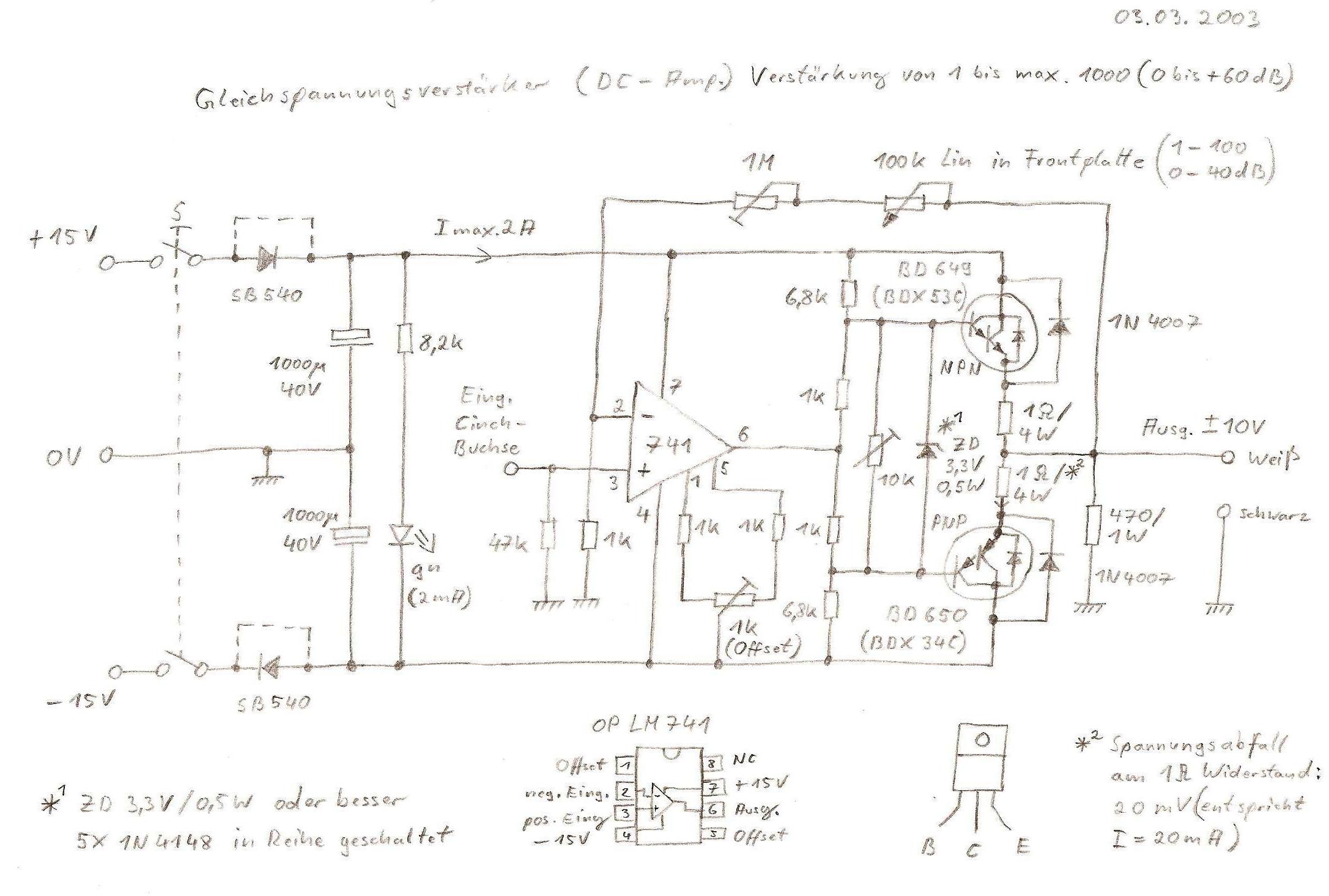

> R20 und R21 bilden meine Spannungsverstärkung, darum würde ich diesen
Doch. An der Verstärkung würde sich dann nichts ändern, weil diese Art
von Endstufe immer nur eine Verstärkung von 1 aufweist. Wenn Du also den
R20 direkt an den Ausgang Deiner Endstufe anschließt bekommst Du die
gleiche Spannungsverstärkung wie vorher, nämlich 3.
v = 1 + (10k / 5k) = 3
Das hat sogar den Vorteil, dass Dein OPV versucht das Ausgangssignal so
zu formen wie es an Pin 3 des OPVs eingeleitet wird, nämlich exakt
sinusförmig. Den 10k Widerstand kannst Du durch einen 50k Trimmer
ersetzen, dann lässt sich die Verstärkung sogar noch verändern.
Da Du zwei starke Netzteile (je 24V /10A) verwendest, dürfte die
Strombegrenzung bei unbelastetem Trafoausgang noch nicht ansprechen.
Da bei Dir noch leichte Übernahmeverzerrungen auf dem Oszilloskop
sichtbar sind, ist im Anhang noch eine Beispielschaltung, aus dem Thread
'Ferromagnetischer Schwebekörper' (nicht nachbauen, wegen zu wenig
Leistung), wie man den Arbeitspunkt korrekt einstellen kann. In Deinem
Fall sollte ein Ruhestrom von ca. 100-200mA quer durch Q1 und Q2
fließen. Das kannst Du am Spannungsabfall an den Emitterwiderständen
messen (ca. 10 bis 20mV je 0.1 Ohm Widerstand). Den Sinusgenerator
während des Einstellens abklemmen! Je höher der Ruhestrom, um so besser
der Sinus.
Falls sich der Ruhestrom nicht einstellen lässt, kannst Du noch je eine
Diode 1N4004 zu den bereits 4 Dioden dazuschalten, oder die Schaltung so
abändern wie es in der Beispielschaltung zu sehen ist (mit 3V3 Z-Diode).
Vermutlich, weil er nur den hat.
Und ich rate mal weiter: Der Trafo hat einen Ferritkern und stammt aus
einem Schaltnetzteil...
> Wenn ich den 10k Widerstand entferne ist das Signal schon sehr schön.
> Mir ist nur nicht klar wo ich das 50k Poti anschließe?
> 1 Pin muss an die Emitter, aber wo kommt der andere bzw die anderen 2
> hin?
Wenn Du den 10k ersatzlos entfernst, dann ist die Verstärkung so hoch,
dass am Ausgang, wegen der Übersteuerung, eigentlich ein Rechtecksignal
rauskommen müsste. Der andere Pin vom Poti jedenfalls kommt nach wie vor
an R21 und der dritte Pin bleibt entweder frei, oder wird mit an den
Schleifer des Potis angeschlossen.
Also bleibt der 10k Widerstand da wo er ist und zwischen R21 und den
Emittern kommt noch win poti rein, oder?
Mit besten Grüßen
Poschi8

12Ampere zu liefern. die 1K sind zu groß (R24/R25). R20 an den Ausgang
der beiden Transistoren, nicht an den OPV-Ausgang.
Hast Dir aber Mühe mit deinem Sinus gegeben. Meine Herren. DAS wäre
nicht nötig gewesen.
Ich habe hier jetzt ein wenig an der Schaltung gespielt.
R20 ist jetzt fix mit 6k8 drinnen.
Ich sehe aber das mir das rote Signal vom OPV Ausgang oben abgeschnitten
wird (Übersteuerung, oder?)
Warum passiert das?
Kann es sein das der OPV nicht den benötigten Strom liefern kann?
Wenn ja, wie löse ich das am besten?
Mit besten Grüßen,
poschi8
Warum bist du nur so stur?
Bei deinem Wissen würde ich jedem Tipp nachgehen.
Der R20 gehört zwischen den Ausgang der Leistungsstufe (zwischen R26/R2)
und dem bisherigen Snschlusspunkt an R21.
Ist das poti jetzt richtig drinnen?
Bzw wie gehören die werte abgepasst?
Wenn ich nämlich drehe dann ändert sich gar nichts.
Mit besten Grüßen,
poschi8
etwas ähnliches gab es hier bereits.
Beitrag "DC Leistungverstärker ~100W"
So ich habe jetzt noch ein wenig an der Schaltung gebastelt.
Die Simulationswerte kommen mir ein wenig komisch vor..
aber ich habe jetzt noch den Kondensator am Ausgang der Endstufe
hinzugefügt.
Damit ist zumindest das Ausgangssignal ein schöner Sinus so wie es sein
soll.
Allerdings ist die Frequenz auf einmal sehr hoch die Simu zeigt eine
Periodendauer von 6uS.
Ist das vl nur ein schwingen?!
Hilfe ich blicke nicht mehr durch.. :(
Mit besten Grüßen,
poschi8
> https://www.mikrocontroller.net/attachment/317240/Verstaerker_100W_1Ohm-2.doc
Ist das nicht etwas überdimensioniert?
Was ist wenn ich einen fertigen 60W audio verstärker nehmen und einfach
mit dem Ausgangssignal des OPV ansteuere.
Mit besten Grüßen,
Poschi8
Jetzt ist Dein Trimmer wenigstens schon mal richtig an R21
angeschlossen, so dass Du R20 (10k) endlich weggelassen hast. Die
Verstärkung lässt sich jetzt gut mit dem 50k Trimmer einstellen.
Zusätzliche Transistoren brauchst Du nicht, weil Q1 und Q2 bereits
Darlington-Transistoren sind. R24 und R25 dürfen aber auch nicht größer
als 1k sein, sonst müsstest Du tatsächlich noch die BD139 und BD140
davorschalten und zwischen den Basen 6 Dioden schalten statt nur 4
Dioden.
Durch den 1µF Kondensator hast Du in Verbindung mit der
Trafoinduktivität versehentlich einen Parallelschwingkreis mit einer zu
hohen Resonanzfrequenz gebaut. Erhöhe den Kondensator um das 10fache
(10µF) und dann nochmal um das 10fache (100µF) und schaue Dir die
Frequenz und die Signalform an. Es sollte aber ein bipolarer Kondensator
sein.
Da Du die Induktivität Deines Trafos nicht weißt, kannst Du die Größe
des Kondensators nur experimentell ermitteln.
Du kannst aber auch einen fertigen NF-Verstärker kaufen, dann brauchst
Du nix mehr zu bauen (der hat bereits einen Lautstärkeregler).
Nein es passiert leider nichts wenn ich an dem Poti drehe.
Das scheint mir ein wenig komisch.
> sein.
Sowas in der Art habe ich mir schon gedacht..
Das wäre aber nicht schlimm, da komm ich mit Try'n Error sicher hin.
Kann ich diese dann mit einer so großen Eingangsspannung betreiben?
Also ca 14V?
Mit besten Grüßen,
poschi8
das Beispiel mag überdimensioniert sein, aber man kann sich die
wesentlichen Details dort abschauen. Immerhin ist es ein erprobter
Aufbau. Nimmt man dickere Transistoren, genügen davon eventuell weniger,
jedenfalls muß die Ansteuerung genügend Strom aufbringen können.
Immerhin eine interessante Aufgabe...
So ich hab hier mal den Schaltplan des Velleman K8060 angehängt.
(http://www.velleman.eu/products/view/?country=nl&lang=de&id=360242)
Das ist ein 200W Leistungsverstärker auf Basis von TIP142 und TIP147.
Damit müsste ich doch meine Anforderungen erfüllen können, oder?
Was wäre für so einen Verstärker das maximale Eingangssignal?
Und hat dieser auch eine Spannungsverstärkung oder nur eine
Strpmverstärkung?
Mit besten Grüßen,
poschi8
Ich habe jetzt folgendes Signal mit meiner Schaltung am Ausgang erzeugt.
Das würde mir jetzt mal fürs erste passen.
Was mir nun aber komisch vorkommt ist das ich an der oberen Leitung bei
"U2(V+)" einen Strom von I=22A habe.
Die Transistoren schaffen aber jeweils nur 10A Strom zu treiben, das
würde aber bedeuten das auch hier nicht mehr Strom gezogen werden kann,
oder?
Ist hier einfach nur die Simulation falsch oder habe ich etwas
übersehen?
Mit besten Grüßen,
poschi8
von roehrenvorheizer (Gast)
"Was wäre für so einen Verstärker das maximale Eingangssignal?
Strpmverstärkung?"
dieser Audio-Amp hat eine Spannungs- und Stromverstärkung. Die
Spannungsverstärkung setzt sich aus R8, R3, R2 zusammen und dürfte
geschätzt so bei 40-fach liegen. Üblicherweise so bis höchstens 1,5 Volt
(geschätzt), eher weniger.
Erstaunlich, mit wie wenig Aufwand da 200 Watt erreicht werden wollen.
Ich hab diesen Inverter hier nachgebaut
(https://i.stack.imgur.com/jNrTz.png)
Am Ausgang hängt wie gesagt noch ein Kondensator und danach noch ein
IL410 (https://www.vishay.com/docs/83627/il410.pdf) mit dem ich dan über
den Arduino die Spannung ein bzw ausschalten kann.
Mit besten Grüßen,
poschi8
Dein Ausgang stellt Wechselspannung zur Verfügung. Dein Kondensator
wirkt wie ein Kurzschluss.

Schaltplan hab ich leider nur diesen hier weil es eben auch nicht mehr
gibt.

von Harald W. (wilhelms)
> Das ist ein einfacher Inverter, der genau so wie der auf dem Bild
> aufgebaut ist, nicht mehr und nicht weniger.
...der für sämtliche Verbraucer, ausser Glühlampen
eher schlecht geeignet ist.
> Und ich schalte die Ausgangsseite weil ich da nicht so hohe Ströme habe
> wie am Eingang.
> Meiner Meinung nach war eben 230V mit wenig Strom besser.
Nein.
> Ich hoffe jemand kann mir bei meiner Problemstellung helfen.
Das ist aus der Entfernung immer schwierig. Insbesondere wenn die
Infos von Dir nur tröpfchenweise kommen. Für Leistungen bis ca.
50W ist es das einfachste, man nimmt einen fertigen NF-Verstärker
und einen passenden Sinusgenerator am Eingang. Den Trafo am
Ausgang dimensioniert man dann je nach Last.
Noch einfacher wäre es, wenn Du einen fertigen Sinusinverter
kaufen würdest.

Der Trafo schafft auf der 12V Seite ca 9,5A
In der Angabe steht 120VA..

Ich seh grad das der Trafo sogar 225VA hat..

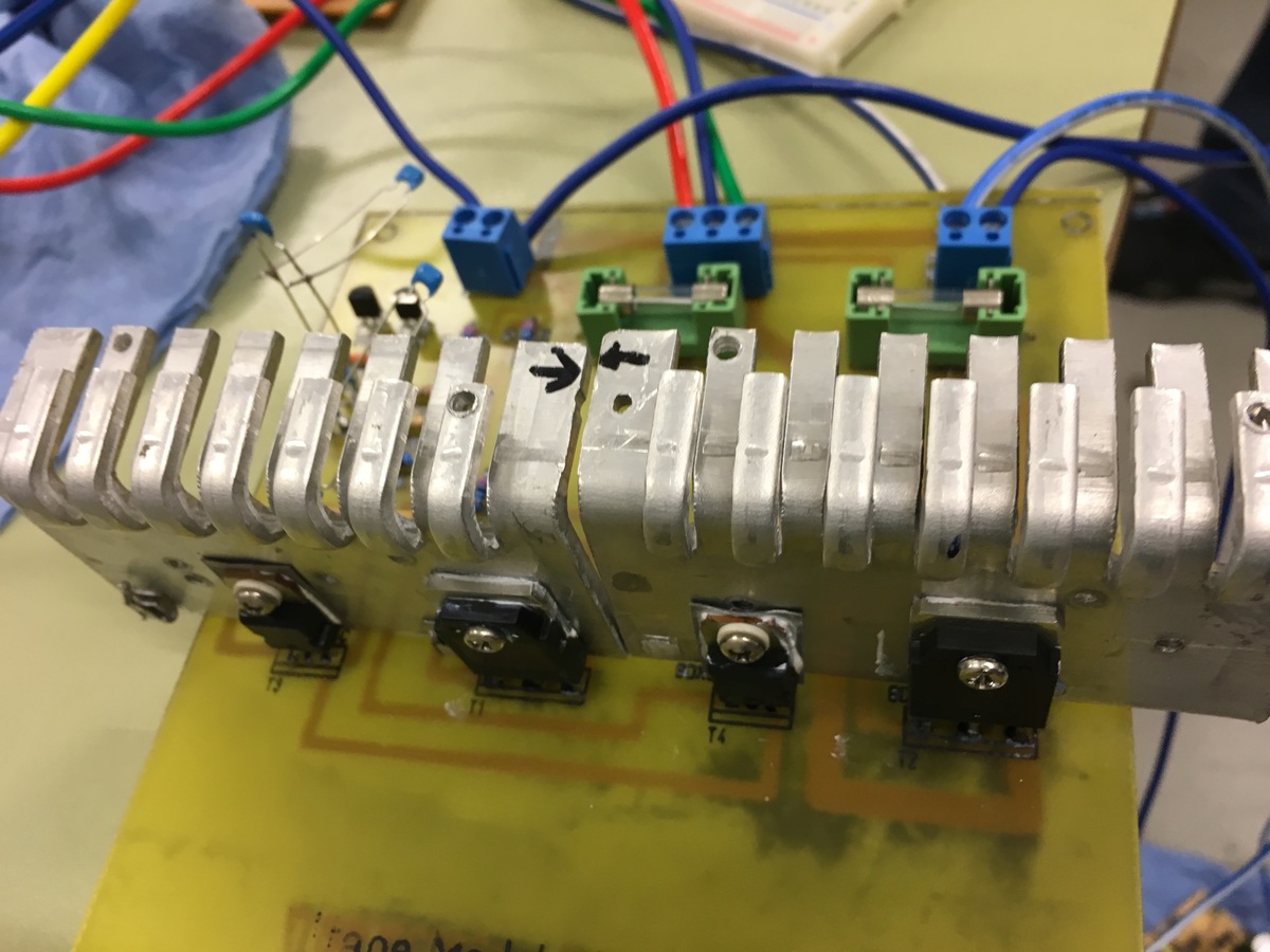

Hier...
Tut mir leid das das hochladen mit dem smartphone nicht geklappt hat,
aber dafür kann ich nun wirklicb nichts.
Nur der Trafo mit Schild
Und nochmal alles zusammen..!
Ich hoffw jetzt sind alle "Troll-Gläubiger" zufrieden gestellt!!
