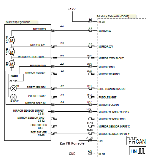

Es ist ein Ford 7G9T-14B533-EC, zur Steuerung von Fensterheber, Blinker,
Anklappmotor, Spiegelverstellung mit Positionssensoren, Spiegelheizung,
Ausstiegslicht. An ihm wird per LIN eine Fensterheberkonsole
angeschlossen. Ich habe hier einen Versuchsaufbau mit original
Kabelbaum, dem Modul und einem kompletten Spiegel sowie FH-Konsole. Das
ganze wie im Schaltplan angeschlossen und per MS-CAN Bus an einen
OBD-Reader sowie CANHacker verbunden. Mit CAN-Hacker gebe ich das Signal
"Zündung ein" und ich kann mittels FH-Konsole den Spiegel verstellen.

Ich wollte Messungen an der Platine durchführen und habe dabei
versehentlich den Stecker "B" eine Reihe zu tief eingesteckt. Ohne
Gehäuse kann man das tun. Der Stecker "A" ist aufgrund seines Aufbaus
positionssicher. Eigentlich sind die Module intern gegen jegliche Art
von Verbindungsfehlern gesichert, Kurzschluß, Überspannung, Verpolung
gehören quasi zum Standardrepertroir von Automotive-Elektronik. Naja,
jedenfalls startet seitdem das Modul nicht mehr. Es reagiert nicht mehr
auf Zündung an, sodass man den Spiegel verstellen könnte, etc. Man kann
aber über CAN-Bus per OBD2 noch kommunizieren.

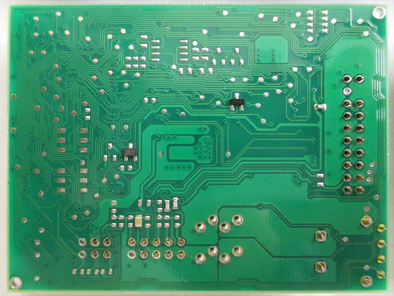

Bisherige Fehlersuche:
Eine erste Sichtkontrolle mit dem Mikroskop ergab keine erkennbar
geplatzten oder verschmorten Bauteile. Vergleichsmessungen mit dem Oszi
zwischen dem EC-Modul und einem anderen Modul (-CD, also ohne Blinker
und Anklappmotor-Steuerung) ergab auch keine auffällig abweichenden
Signale.

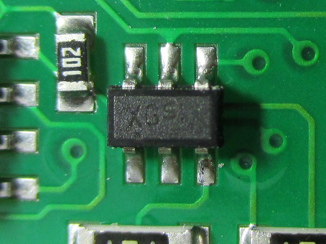

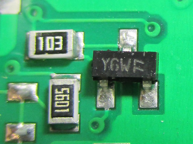

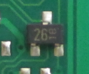

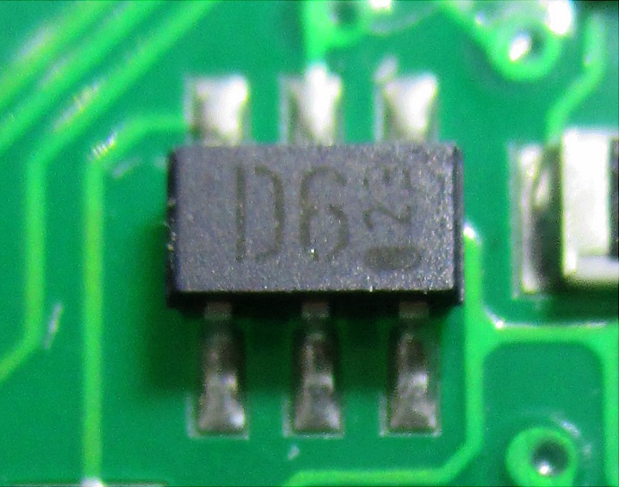

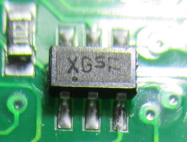

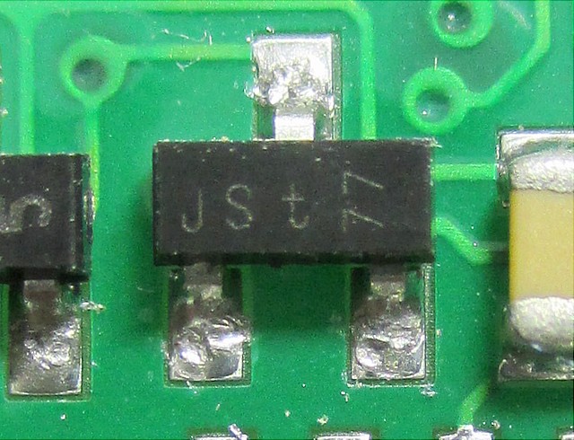

Die nächste Idee waren durch ESD zerstörte Mosfets, sind aber scheinbar
keine drauf. Hier noch eine Bitte zur Bauteilbestimmung, da ich einige
nicht finden konnte:

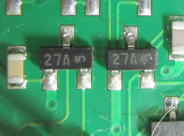

26 => NPN-Transistor mit Widerständen (DTC144ECA) ?
27A => Ich hätte gedacht ein Transistor, finde darunter aber nur Dioden!
D3 => Ich vermute ein EMD3, NPN+PNP Transistor-Paar mit Widerständen
D6 => EMD6, NPN+PNP Transistoren mit Basis-Widerständen
JSt => Eine BAS21LT1 Diode?
XGs => Keine Ahnung!
Y6W => Auch eine BZX84 Z-Diode?!
Z5W => Könnte eine BZX84 Z-Diode sein. 6V8 ?
Die, sowie die Chips selbst einem ST L9950XP, einem 70F3233M2 uC, einem
TJA1020 für LIN und einem MC33989 für CAN, sind alle soweit intern
ESD-Sicher. Der Rest ist Hühnerfutter. Ich frag mich wirklich was da
kaputt geht.

von Joe F. (easylife)
Vielleicht hilft es erstmal nachzuvollziehen was beim falsch anstecken
des Steckers alles passiert sein kann. Also welche Ausgänge zB mit GND
oder einer Versorgungsspannung verbunden waren. Oder wo eine unzulässig
hohe Spannung oder gar negative Spannung aufgetreten sein könnte. Dann
kann man die Suche erstmal auf diese Bereiche eingrenzen.
von Olli Z. (z80freak)
Danke Joe, das war in der Tat mein erster Ansatz. Dabei kommen bei mir
keine Kurzschlüsse raus. Komisch finde ich, das der Fehler am anderen
Stecker angezeigt wird, den man  icht falsch aufstecken kann und mit dem
Fensterheber zu hat. An dem falsch aufgestecketeb sind Leitungen für den
Aussenspiegel. Die sind soweit alle stromlos bis etwas zu tun ist, also
Position einstellen, blinken, etc. Die CAN Pins landen dabei auf
unbenutzen Pins.
Ich gabe keinen Weg gefunden aus der Platine einen Schaltplan zu
erstellen. Sämtliche geläufigen Tools (Target, Orcad, Kicad, Eagle,
Fritzing, ...) sind hierzu nicht in der Lage.
Will da aber weitermachen.
