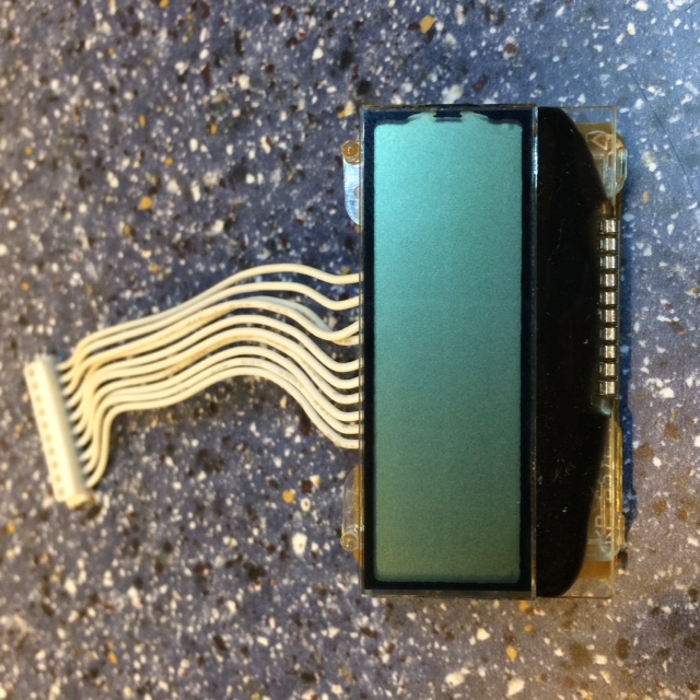

Hallo Zusammen,
ich habe aus einem defekten Kyocera FS-800 u.a. das Display ausgebaut
bevor der Rest auf dem Schrott gelandet ist. Das Display würde ich gerne
mit einem ATMega ansteuern.
Leider hat das Display keinerlei Beschriftung, so das ich noch
nichteinmal den Typ herausfinden kann.
Ich weiß nur, dass es ein 2x16 Zeichen Textdisplay ohne
Hintergrund-Beleuchtung ist.
Interessant ist auch, dass es nur 10 Pins besitzt.
Im Internet habe ich leider keinen Schaltplan zu dem Drucker gefunden.
Es gibt zwar Ersatzteillisten aber die Service Manuals habe ich bisher
nur für Geld gefunden.
In der Ersatzteilliste heißt das Teil: LCD KP-657 p/n: 5AAPRLCC1001AH
Hat vielleicht Jemand aus diesem Forum Zugang zu dem Kyocera Service
Manual vom FS-800? Ist da überhaupt ein Schaltplan drin?

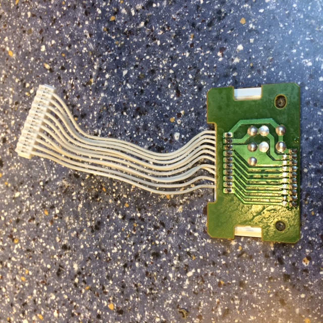

Ich habe noch zwei Fotos von dem Teil angehängt. Auf der Platine ist nur
das LCD und das Kabel angelötet. An den dicken Lötaugen in der Mitte ist
nichts angelötet.
Irgendwelche Ideen oder entsorge ich das Teil besser...
Das reicht für die 3 Versorgungsleitungen (Vcc,Vss,Kontrast), die 3
Steuerleitungen (RW,E,RS) und 4 Datenleitungen. Es könnte also ein auf
zwangweisen 4-bit Modus geschnurzeltes HD44780 kompatibles sein.
Allerdings hast du es verpasst, am Board des Druckers wenigstens die
Versorgung zu notieren.
unter der Annahme daß die dickeren Leiterbahnen die Stromversorgung sind
könntest Du mittels einer LED in Reihe mit 330 Ohm an testen, in welcher
Richtung weniger Strom fließt. Diese wäre dann die richtige. Vielleicht
haben die restlichen Pins die übliche Reihenfolge.
Den Kontrast-Pin konntest Du über Vorwiderstand mit variabler Spannung
beaufschlagen.
