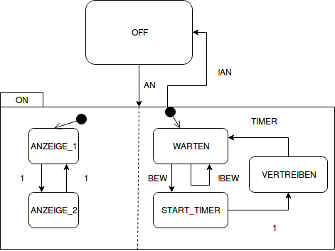

Hallo Comunity,
mich beschaeftigt momentan wie man Superstates in VHDL  implementieren
kann, gibt es dazu ein Template an das man sich halten kann oder
vernuenftige Literatur die dieses Thema aufgreift ?
Ich finde sehr viele Seiten die Superstates beschreiben aber keine von
denen zeigt eine Implementierung :(
Vllt hat ja einer von euch eine Idee z.B. fuer folgende Maschine, die
eine.. ehm... Tiervertreibungsanlage zum Schutz des Gartens beschreibt:
Nach dem der AN Schalter betaetigt worden ist soll der Automat zwei
Sachen gleichzeitig ausfuehren, einerseits soll eine LED mit dem Takt
blinken die durch die Zustaende ANZEIGE_1(LED AN) und ANZEIGE_2(LED AUS)
beschrieben wird um zu Signalisieren das die Anlage scharf ist. Auf der
Anderen Seite soll der Automat auf dem Bewegengsmelder (BEW) lauschen,
falls ein Tier zu nah dran kommt soll eine PUMPE angehen das Wasser
durch eine Duesse spritzt und ein LICHT das das Tier vertreibt, nach
einer bestimmten Zeit z.b. 5 sek soll die Anlage wieder in den
Wartezustand uebergehen signalisiert durch das Signal TIME.
Fuer jeden Ansatz bin ich sehr dankbar
Gruss h4
Hmm, ich lese aus Deinem UML-Diagramm:
- ein Enable-Signal (An/Aus)
- einen Timer zum Togglen des LED-Signals
- eine FSM zur Steuerung des Bewegungsmelders und der
Vertreibungsaktionen
Einen Superstate sehe ich erstmal nicht - vielleicht weil ich selten in
UML zu denken pflege :-)
> kann
Ich würde einfach mal dieses Buzzword ignorieren und 2 simple Automaten
für die 2 Aufgaben implementieren...
Wie würdest du diese beiden Aufgaben in realer Hardware mit einzelnen
Logik-Bausteinen lösen? Wenn du das weißt, dann kannst du mit VHDL diese
Schaltung beschreiben.
Ist "der Automat" vorher stromlos, oder ist er in einem aktionslosen
Wartezustand?
Falls zweiteres: bedeutet "AN Schalter", dass das "AN"-Signal statisch
anliegt?
Falls ja, dann ist es völlig simpel. Falls nein, dann muss noch ein
Zustandsautomat zum Auswerten des Schaltimpulses und Erzeugen eines
statischen signals vor die folgenden Module geschaltet werden.
> soll der Automat zwei Sachen gleichzeitig ausfuehren, einerseits soll
> eine LED mit dem Takt blinken
Das "Hello World!" der Hardware, die Anfängerübung schlechthin...
http://www.lothar-miller.de/s9y/archives/80-Hello-World!.html
> Auf der Anderen Seite soll der Automat auf dem Bewegengsmelder (BEW)
> lauschen, falls ein Tier zu nah dran kommt soll eine PUMPE angehen
> das Wasser durch eine Duesse spritzt und ein LICHT das das Tier vertreibt
Das ist offenbar der selbe Ausgang...
> nach einer bestimmten Zeit z.b. 5 sek soll die Anlage wieder in den
Also ein Monoflop...
Fazit: diese Aufgabe ist auch bei umständlicher Beschreibung in 20
Zeilen VHDL-Code zu erledigen.
