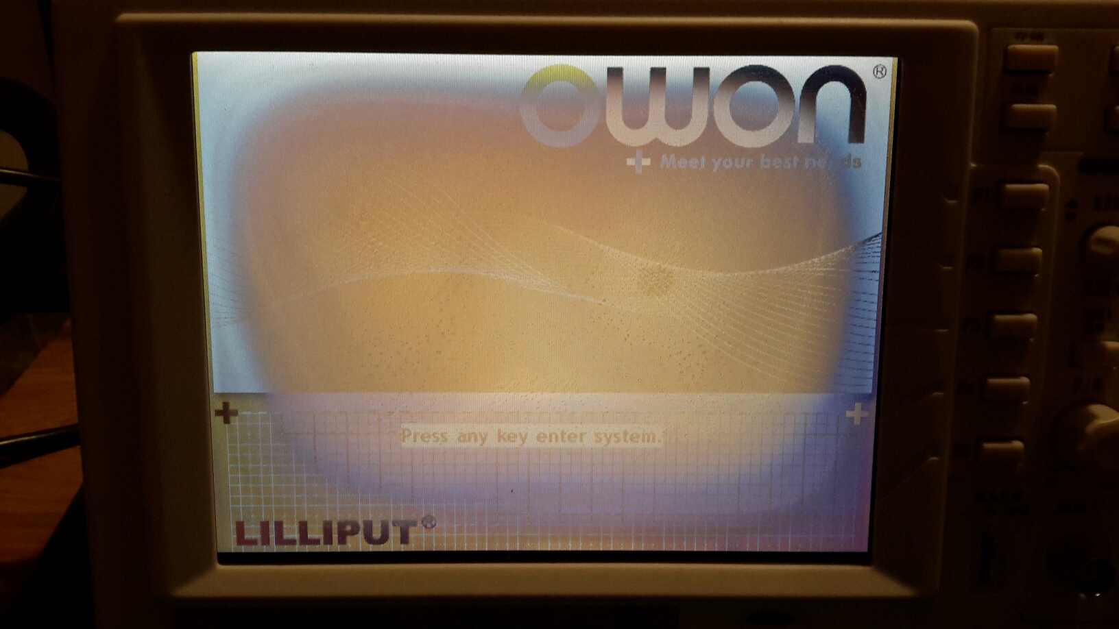

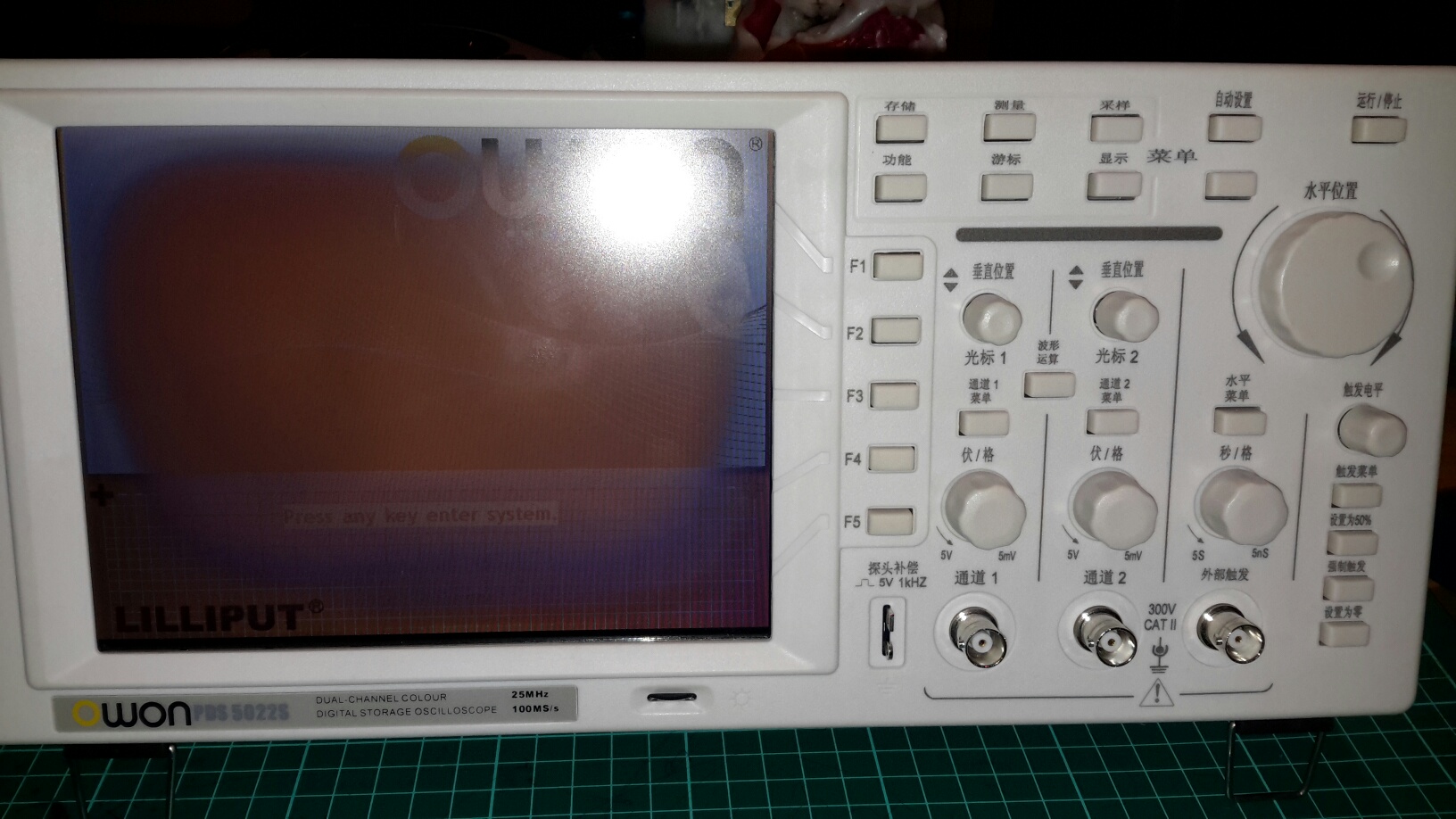

ein ca. 5 Jahre gelagertes Oszilloskop hat nun einen Bildschirmfehler.
Es handelt sich um ein STN-LCD. eine große Wolke ist nun mittig auf dem
Schirm. Das Originalbild ist stark abgeschwächt hinter der Wolke in
blasser und falscher Farbe noch erkennbar.
Für diejenigen die sich mit sowas öfters beschäftigen: Ist das
Fehlerbild geläufig? Ist da mit Hobbymitteln was reparabel.
Kontakte.reinigen, backen, ...
Grüße
Marco aus Diez an der Lahn
Gast #5140368
Wo stand das Ding? Irgendwo am Fenster in der prallen Sonne, neben der
Heizung etc.?
Da passt was mit der Polarisation im Display nicht mehr, eventuell haben
sich Schichten abgelöst bzw. sind dicker/dünner geworden.
Au weia. Sorry, das ist nicht hilfreich, ich weiß, aber ... das ist auch
ohne den Defekt in Deinem Fall kaum brauchbar.
Da das Display Standard-VGA-Auflösung hat, besteht vielleicht die
Chance, ein Ersatzmodell zu bekommen. Das löst zwar das grundlegende
Problem (STN) nicht (denn ein TFT wird anders angesteuert, kann also
nicht als Ersatz verwendet werden), aber der Displaydefekt ist dann weg.
Ursache für den Defekt könnte mechanische Spannung im Display sein, die
die Flüssigkeit zwischen den Displaygläsern ungleichmäßig verteilt hat,
aber das könnte auch thermische Ursachen haben - wie wurde das (nicht
so) gute Stück denn gelagert?
Mit einigem Aufriss könnte man versuchen, eine Elektronik zu
konstruieren, die die Signale zur Ansteuerung des STN-Panels in etwas
TFT-taugliches konvertiert, aber das wird ein FPGA und einiges an
Zwischenspeicher erfordern.
Ob das Gerät den Aufriss lohnt?
Die selbsterklärende Beschriftung der Bedienelemente lässt mich daran
zweifeln ...
OP #5140397
Das Display ist erhältlich. Die Beschriftung ist leider chinesisch.
Anzeige jedoch englisch.
Aus Technikinteresse !!!  würde ich halt auch mal so ein LCD aufmachen.
Passt das Fehlerbild auf  ein Kontaktproblem, ist es Feuchtigkeit
zwischen den Displayschichten, hat sich Kleber gelöst, ...  Bei Streifen
oder Pixelproblemen würde ich Kontaktprobleme vermuten. aber bei so
einer Wolke?
Produktionsjahr war 2007.
Grüße
Marco
Persönliche Seite #5140568
Das Fehlerbild, auch wenn ich dessen Ursache nicht erraten kann, kommt
von "innen", es ist also nicht durch mechanische oder chemische
Beanspruchung der Polarisationsfolien entstanden. Bei "alt gewordenen"
Displays habe ich das schon ein paar Mal gesehen; sogar bei einem
TFT-Monitor von NEC.
Was es auch ist, es ist irreparabel.
Ein STN-Display aber ist auch im "optimalen" Zustand erbärmlich
schlecht; ich finde es befremdlich, daß so etwas noch 2007 hergestellt
wurde.
