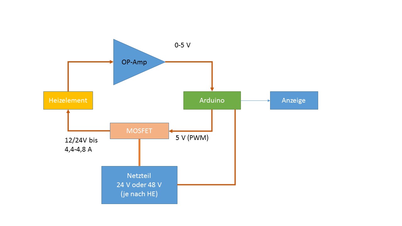

Ich sag dir kurz was ich mir vorgestellt habe (bevor du mich wieder dumm
von der Seite anmachst):
- Ein analoger Eingang des Arduinos misst die Spannung des
Thermoelements welches im Heizelement ist bzw. von mir später selber
angebracht wird
- ich weiß das Thermoelemente nur eine geringe Spannung liefern, also
brauche ich ja einen OP um das Signal zu verstärken, sodass mein Arduino
diesen "verwerten" kann
- Strom für das HE wird per Pulsweitenmodulation (PWM)vom Arduino
geregelt. Da der Arduino nicht die passende Spannung und Leistung
abgeben kann, wird ein MOSFET benötigt so viel habe ich bisher
verstanden und werde dies auch so umsetzen denke ich zumindest
Würdest du mir freundlicherweise erklären inwiefern ich einen Photomos
Relais benötige und wie ich dieses in das ganze einbringen sollte?
#5141916
Wie hier schon erwähnt wurde, schau Dich im 3D-Druckerumfeld um, da gibt
es nicht nur die Schaltpläne, sondern auch fertige Komponenten, z.B. das
hier:
MOSFET
https://www.amazon.de/Hrph-3D-Drucker-beheiztes-Bett-Leistungsmodul-MOSFET-Upgrade/dp/B06ZYQN6VQ/
Thermoelement
http://www.watterott.com/de/Thermoelemt-Typ-K-Ni-Cr
Thermoelementverstärker
http://www.watterott.com/de/MOD-TC-K-TYPE
So was findet man u.U. günstiger oder baut selber auf, die richtige
Ansteuerung muss man ja sowieso selber machen.
Man muss aber auch dafür sorgen, dass das HE nicht dauerhaft bestromt
wird, wenn der Kontroller abstürzt, debuggt, ohne Strom, im Reset oder
nicht angeschlossen ist, denn so ein Heizelement kann schon viel Schaden
anrichten.
MfG,
Andreas

#5142094
Tobi A. schrieb:
> Zu den MOSFETS hab ich eine allgemeine Frage:
> Und zwar wie sieht es denn aus mit Widerständen muss ich Widerstände vor
> Gate, source und drain schalten?
Nutzt du einen N-Kanal Mosfet, kannst du an Source GND des Netzteils
anschließen und an DRAIN wird GND deines Heizelements angeschlossen.
Du kannst dir den Mosfet vorstellen wie ein Relais. Legst du am Gate
eine Spannung von zum Beispiel 5V an, dann schließt der Schalter
zwischen Source und Gate. N Kanal eignet sich jedoch nur für "Lowside"
schalten, also das Schalten einer Masse.
Wichtig ist, dass du einen sogenannten Pulldown Widerstand (zB 47k)
zwischen Gate und GND schaltest, ansonsten "weiß" der Mosfet nicht, was
er schalten soll, wenn du keine 5V drauf gibst.
Du könntest zum Beispiel einen IRLZ34N nehmen. Der wäre schonr echt
oversized, aber bei 45ct würde ich da nicht lange fackeln.
-TO-220
-Uds=55V
-Id=30A
-RdsOn=35mOhm
-Logic Level
Einfache Erklärung zu Mosfets gibts hier;
http://www.sprut.de/electronic/switch/nkanal/nkanal.html
Beste Grüße
