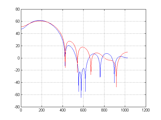

Nehmen wir z.B. die Werte für ein Filter mit 17 Koeffizienten:
-8, -32, -70, -102, -91, -18, 100, 210, 255, ....
Die Grenzfrequenz liegt so etwa bei einem Drittel der Abtastrate würde
Ich schätzen. Den ripple, den Ich bekomme, kann Ich aber nicht wirklich
ablesen, weil er von der Auflösung der Koeffizienten und den Frequenzen
abhängt, die reinkommen. Wenn Ich das minimal umbaue, liegt die
Verstärkung bei 1,0 statt 0,91 und es gibt andere Rundungsfehler:
-1, -15, -50, -87, -84, -18, 98, 209, 255, ...
Welches Filter hat weniger Verzerrung?
#5140883
Hier die beiden Betragsübertragungsfkt.
Ich schätzen.
Naja, Grenzfrequenz, was soll das sein bei den Dingern, 3dB unter dem
Maximum. Das ist bei vllt. 255, 2048 entspricht der Abtastfrequenz.
??. Die Dinger haben keinen ripple, als ripple bezeichnet man was
anderes.
Die Eigenschaften des Filters hängen nicht von den Frequenzen ab, die
reinkommen.
Die Dinger haben unnormiert ca. Faktor 1000 Verstärkung, nicht 1.
Unklar, was Du unter 'Verzerrung' verstanden haben willst.
Cheers
Detlef
clear
fb= [-8, -32, -70, -102, -91, -18, 100, 210, 255];
fb=[fb fliplr(fb(1:end-1))];
fc=[-1, -15, -50, -87, -84, -18, 98, 209, 255]
fc=[fc fliplr(fc(1:end-1))];
H=freqz(fb,1,1024);
H1=freqz(fc,1,1024);
plot(1:1024,20*log10(abs(H)),'b',1:1024,20*log10(abs(H1)),'r');
grid
return
#5141239
Ein FIR-Filter hat die Übertragungsfunktion
wobei die a_i deine Koeffizienten sind.
Setze
und du erhälst mit |G(z)| den Betragsfrequenzgang, und mit arc(G(z)) den
Phasengang. In Matlab oder Octave gibts dazu den Befehl freqz().
Beachte, dass Omega die normierte Kreisfrequenz ist, d.h. sie ist auf
die halbe Abtastfrequenz normiert.
