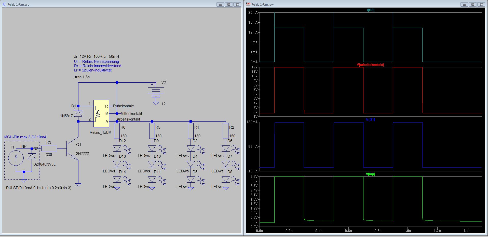

Hier mal ein konkreter Vorschlag wie man das mit Transistor, Relais und
Vorwiderständen machen könnte. Achtung! die Anlage zeigt eine Simulation
mit LTSpice, keine reale Schaltung. Es können daher in der Praxis etwas
abweichende Spannungs- und Stromwerte auftreten.
Beachte bitte den Spulenwiderstand des Relais, dessen Spulenstrom durch
den Eingangswiderstand nach der einfachen Formel U : R = I berechnet
wird. Für  locker den doppelten Strom muss der zulässige Kollektorstrom
des Schalttransistors ausgelegt sein. Für die gezeigteen Werte reicht
der 2N2222 (auch BC337-40) mit Ic max = 1A völlig aus.
 Das Relais braucht nur 2 Kontakte über welche Du Deine LEDs schaltest.
Das Relaismodell in der Schaltung hat einen Ruhekontakt, den Du nicht
brauchst. Der angegebene Induktivitätswert "Lr" der Relaispule braucht
Dich nicht zu interessieren. Dieser dient in der Simulation nur dazu die
Selbstinduktionsspannung der Spule beim Ausschalten darzustellen.
Ohne die Freilaufdiode parallel zur Relaisspule, würde diese
Selbstinduktionsspannung den Transistor zerstören.
 Den Vorwiderstand  zu jeder LED-Reihe musst Du so anpassen, dass der
Arbeitsstrom (10-15mA müssten reichen) nicht überschritten wird. Mit 12
V kannst Du nur eine bestimmte Anzahl von LEDs, abhänging von deren
Flussspannung schalten.
Beachte daher, dass die LEDs eine Flussspannung haben, welche je nach
Farbe (weiss z.B., blau, grün, rot usw) und dem durch die LED einen
anderen Wert hat und mit zunehmenden Strom typisch grösser wird.
Mein Rat:
Vielleicht solltest Du Dich erst mal mit ein paar verschiedenfarbigen
LEDs, Transistoren, ein paar Widerständen und einer 4,5V-Batterie und
einem Vielfachmessgerät, ein wenig in die Materie einarbeiten, um die
Zusammenhänge besser zu verstehen.
mfG Ottmar

Dein Schaltungsvorschlag wird funktionieren, keine Frage. Dass der
2N2222 nicht 1A darf, sondern mit 800mA max. spezifiziert ist, ändert
nichts an dessen Eignung.
Energetisch ist dieses Konzept grober Unfug: Die 4 LED-Stränge ziehen in
Summe 80mA, die können an Stelle des Relais direkt an den Transistor.
Soweit ich dem amazonlink von Carsten interpretiere, sind auf den
Stripes je 3 LED plus Vorwiderstand drauf, damit kann er direkt an 12
Volt.

Manfred schrieb:
> Dass der
Den gibt es von verschiedenen Herstellern.
Bei manchen schafft der mehr als 1A.
