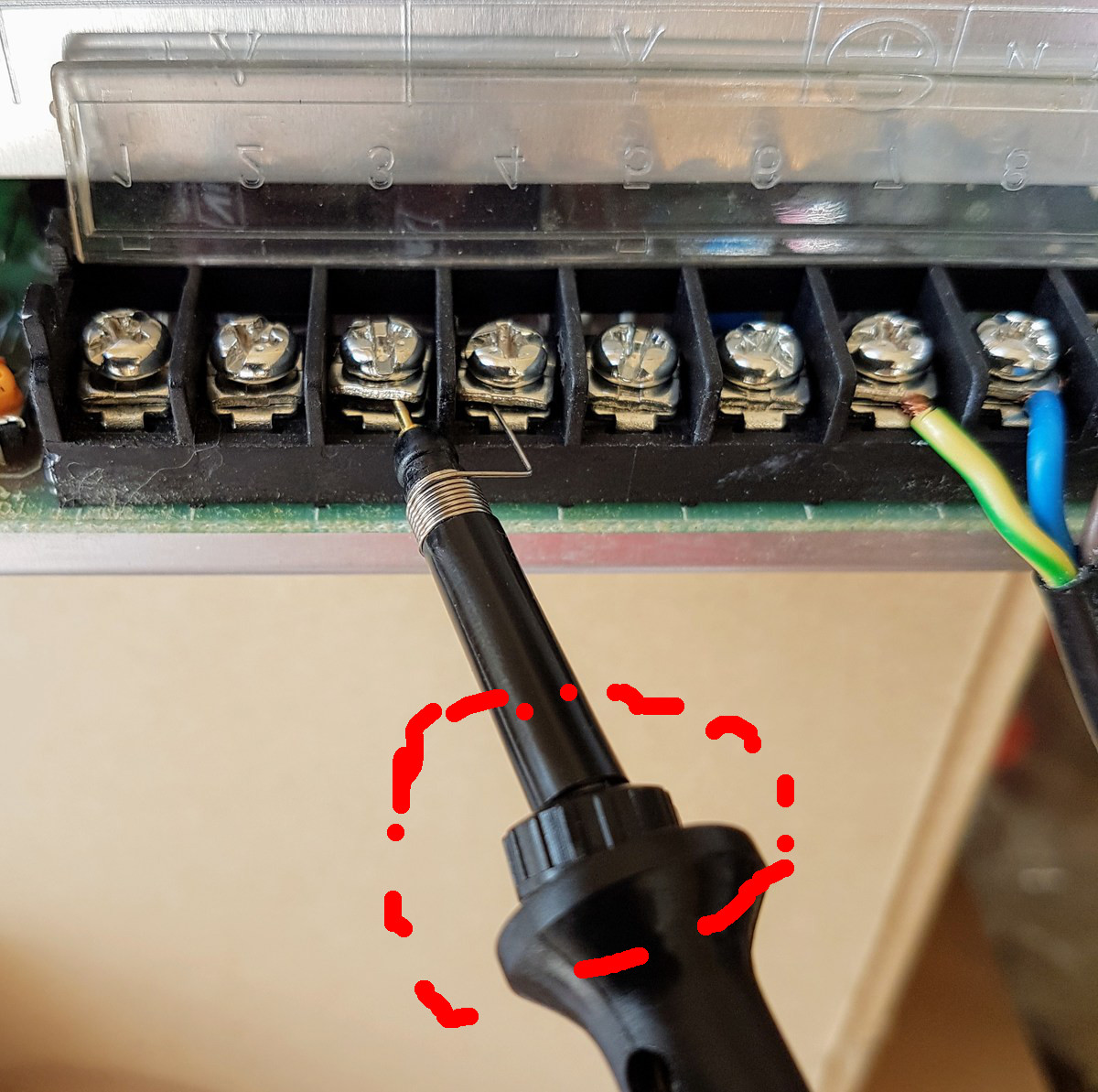

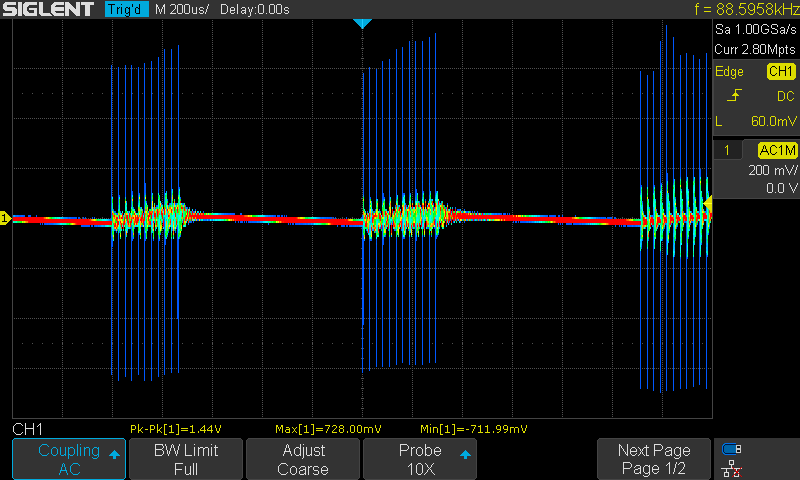

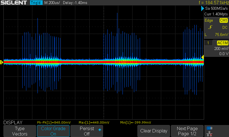

ich habe hier ein 48V 10A Netzteil, welches ich als Versorgung eines
DPS5005 (bei "glatter" Eingangsspannung lediglich 20mV Ripple) DC/DC
Wandlers einsetzen möchte.
Leider hat es am Ausgang fürchterliche Spitzen, bis 2Vpp, die sich auf
die Ausgangsspannung des DPS auswirken.
Ich habe schon 3 x 4.7uF parallel an den Ausgang geklemmt (Bilder),
bringt etwas, evtl. 50%. (Mehr Ahnung habe ich von Analogtechnik auch
nicht)
Was könnte man noch machen, um diese Spitzen zu dämpfen?
Danke
Evan

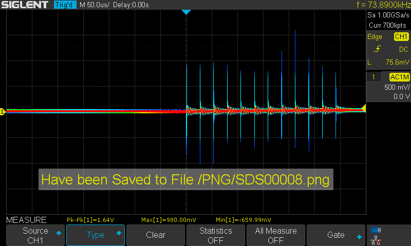

Gast #5140916
Lothar M. schrieb:
> Wie hast du das gemessen?
Einfach Masse an Masse und den 10x Tastkopf an den Ausgang(+) des
Netzteils.
> Aber ich würde mal vorschlagen, du misst mit dem Oszilloskop einfach mal
> "Masse gegen Masse". Also Masseklemme wie gehabt an Masse, und mit dem
> Tastkopf an anderen Massepunkten deines Aufbaus messen. Was siehst du
> dort?
Da sehe ich Schreckliches. Sieht ja genau so aus.
Habe einfach mal beide Anschlüsse des Tastkopfes an den Masseausgang des
Netzteils geklemmt (s. Anhang).
Tastkopf am Oszi kurzgeschlossen zeigt nur <10mV Rauschen (gut so).
Was geht denn da ab?
Also das Netzteil ist korrekt mit der Erde verbunden (R<1 Ohm). Das Oszi
auch.
Aber und ist das so korrekt? Der Masseausgang des Netzteils ist nicht
mit der Erde verbunden. (Habe mal ein Video von EEVBlog gesehen, dort
hieß es, dass Netzteile und andere Geräte allesamt über Masse verbunden
wären (wegen Oszi zerschießen)???
Soll ich Masse mal mit Erde verbinden? Könnte das was bringen? (ich frag
mal lieber :))
Danke
Evan

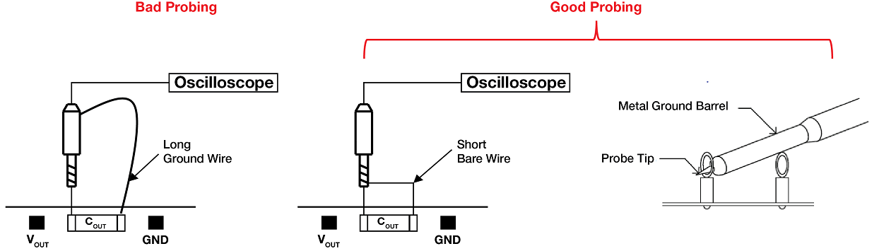

#5140968
Du willst ja den ripple Deiner Ausgangsspannung messen. Direkt mit
Tastkopf und Tastkopfmasse an die Ausgangsklemmen, die Strippe der
Tastkopfmasse darf mit dem Tastkopf keine Fläche aufspannen, das
Magnetfeld induziert Dir dort die gesehenen Störungen.
Oder: An die Klemmen des Netzgrätes Strippen anschliessen, die
verdrillen und in nem Meter Entfernung oder so die Spannung messen.
Cheers
Detlef
Achja, Masse würde ich erdfrei lassen und nicht mit PE (gelbgrün)
verbinden.

Gast #5141070
> Aber 1-2Vpp über das kleine Massekabel am Tastkopf via Magnetic Flux
> einfangen...neee...
Und dennoch würde ich mal mit der Massefeder direkt über dem Ausgangscap
messen (wie sieht das Routing zu diesen Schraubklemmen aus und wie weit
sind die vom Ausgangscap entfernt?). Wenn Du Masse gegen Masse misst,
kann es sich eigentlich nur um ein Einkoppeln oder eine
Potentialverschiebung handeln.

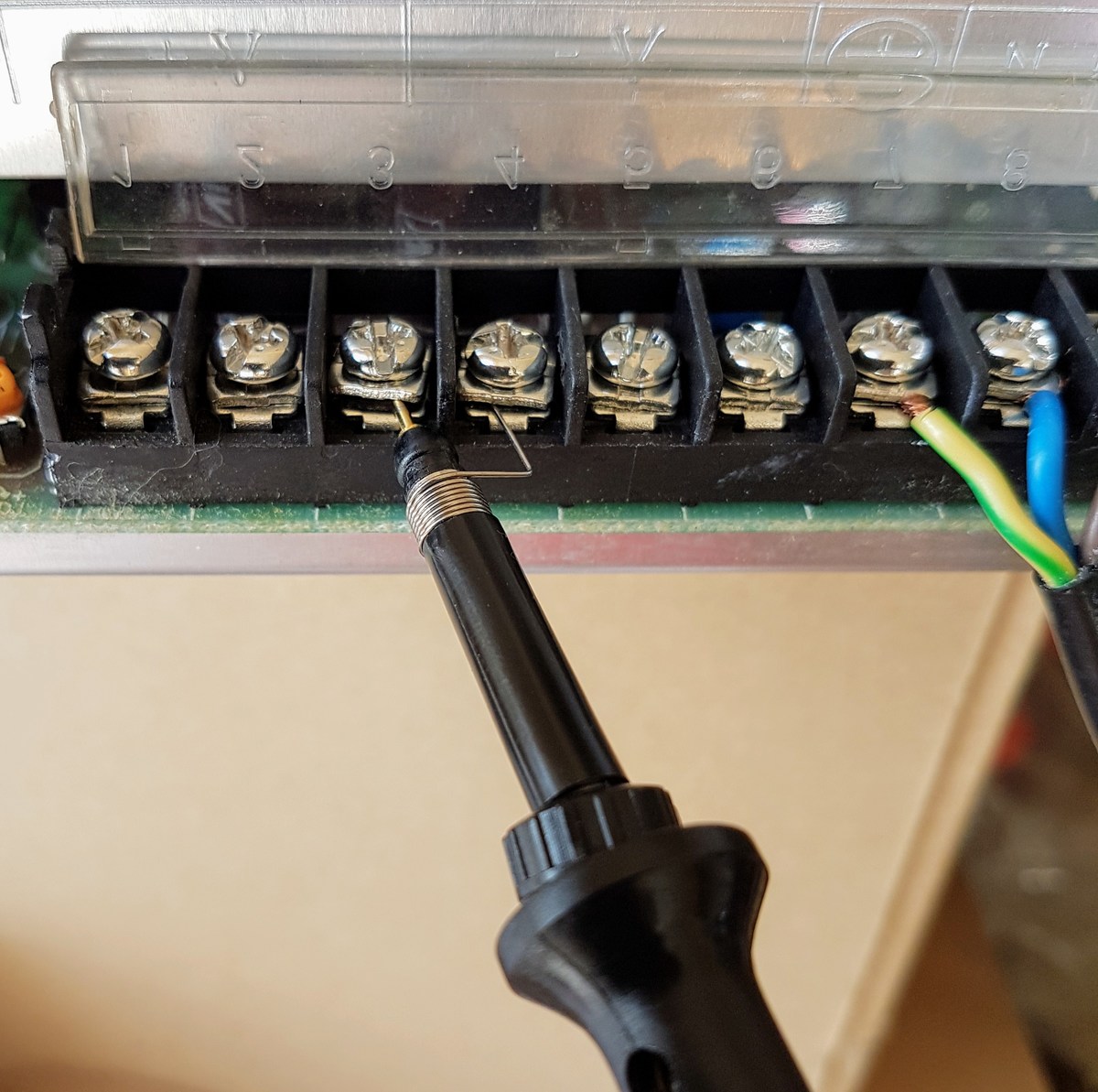

Gast #5141083
Evan schrieb:
> Ich könnte auch mit der HF-Klammer messen (s. Anhang), das ändert aber
> nichts daran, dass ich die Störung des Frequence Switching des Netzteils
> auf Masse (oder wo sonst noch) habe.
Du hast so gemessen, wie im mittleren Bild? Da müsste es aber eine
deutliche Verbesserung gegenüber den Bildern vom Eingangspost gegeben
haben, oder nicht?
Gast #5141084
Ok. Für mich als Quasi-Laien:
Die (evtl. großflächigen) Massebahnen wirken als Antenne der durch
Spulen etc. erzeugten Magnetfelder?
Und dadurch messe ich Masse/Masse diese ca. 37.5kHz Nadelimpulse bis
3Vpp?
Also evtl. Blöd-Design?
Eigentlich sollten doch Filter in einem solchen Netzteil verbaut sein,
damit die DC Ausgangsspannung einigermaßen "glatt" ist?
(Beschäftige mich das 1x mit sowas).
Also Gehäuse aufmachen und die DC Ausgangsbahnen zurückverfolgen...
...Richtung AC...
...oder doch ein anständiges Netzteil kaufen und am Leben bleiben
(Spaß).
Ich öffne es mal und mache ein paar Fotos.
Euch Spezis fällt da evtl. was auf...

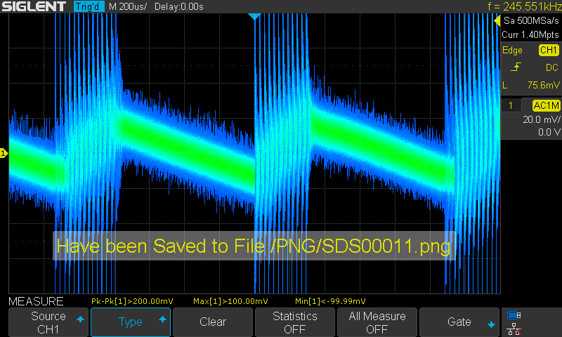

Gast #5141096
> haben, oder nicht?
Ja, so habe ich gemessen.
Aber keine wirkliche Verbesserung.
(Es gibt seltsamer Weise Bursts, die deutlich stärker sind)
Wie gesagt, ein paar uF zwischen Masse und Vcc bringen mehr.
(hab mir mal 1000uF 50V ESRs bestellt)
Und, diese blöden rund 37.5 kHz Impulse messe ich auch bei Masse/Masse.
(also Masse und Messspitze des Tastkopfes am selben Massepunkt des DC
Ausgangs des Netzteils. Wie das funktioniert? Keine Ahnung. Muss doch
irgendwie mit der Erde des Oszis zu tun haben?)
Hat auch nichts mit Belastung bzw. Leerlauf zu tun...
Gast #5141102
Wenn Du am Ausgangkondensator mißt, haben die Leitungen zu den
Schraubklemmen keinen Einfluß.
Und es kommt drauf an, wo genau, an welchen Stellen von GND, die
Tastkopf-Kontakte genau sind. Wird die dazwischen aufgespannte
Leiterbahn von hohen Strompulsen durchflossen, ist es eine durch diese
Ströme hervorgerufene Potentialverschiebung.
Wenn Du den Tastkopf an den Kontakten kurzschließt (mit "unbeteiligtem"
Leiter), sollte nichts zu sehen sein... wo her auch?
Außer aber, es wird über die Meßleitung ("Tastkopfkabel") was
eingekoppelt, wenn diese "falsch liegt" (eigentlich schwierig durch
deren Schirmung), oder, man spannt mal eine Mini-Drahtschlaufe vorne zw.
Tastkopf unddie kurze GND-Klemme ---> und kann Stellen mit hohen
Stromänderungsgeschwindigkeiten auch "blind" (ohne hinzuschauen)
"ertasten".
Weißt Du, worauf ich hinaus will? Wenn man sich mal "bemüht", auf
versch. Weise "was einzufangen", fällt es manchmal leichter, zu checken,
wie man es , wenn unbeabsichtigt, VERMEIDET...
Solltest Du dem Problem durch eine "gute" Messung Herr werden - dann
gut.
Wenn nicht, hilft nur noch ein doppeltes Tiefpaß-Filter - eines für
150-500kHz, und eines für 5-25MHz. Dann wird der Ripple gedämpft, aber
ebenfalls sind die Spitzen schwächer, oder gar nicht mehr sichtbar (in
der derzeitigen horizontalen Auflösung).

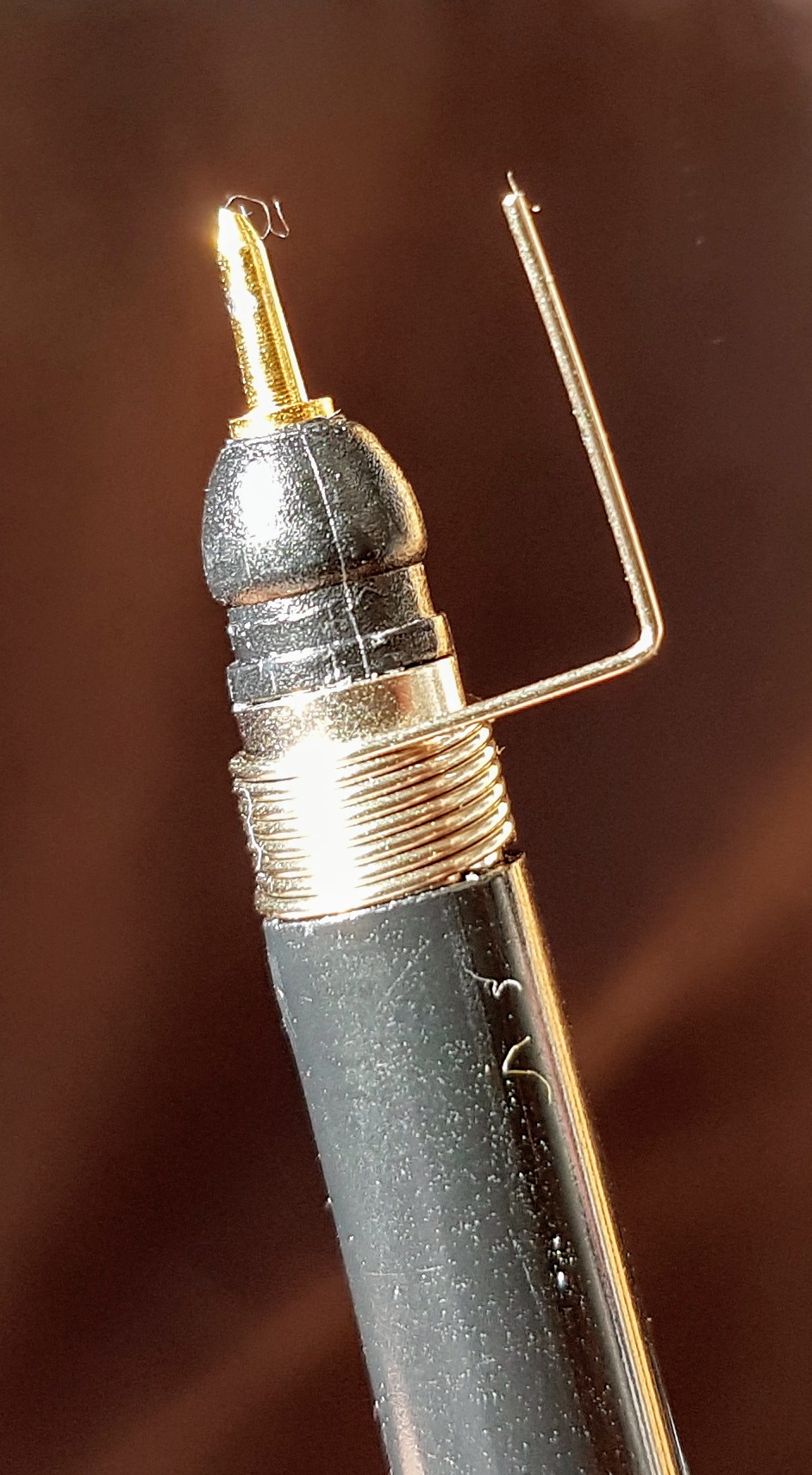

Gast #5141130
Sieht nach irgendeiner Verkopplung zwischen Schutzerde und Masse des
Netzteils aus. Ideal wäre jetzt mal der Test mit einem erdfreien Skope
(es gibt welche mit Akkubetrieb). Die andere Methode will ich dir aus
Sicherheitsgründen nicht vorschlagen ...
Wenn du damit eine Schaltung versorgst, die nicht geerdet ist, sollten
diese Dreckeffekte weg sein. Ich wage mal zu behaupten: Die wird normal
funktionieren.

Gast #5141149
Harald W. schrieb:
> Wer misst, misst Mist. :-)
Also, so ganz mistig misst er doch nicht:
... und das mit der GND-Feder direkt vorne am Tastkopf. Das wäre
durchaus richtig, besseres bietet ein (normaler) Tastkopf nicht und was
besseres kann man ihm mit dem gegebenen Equipment auch kaum vorschlagen.
- Es kann ein schlechter Tastkopf sein
- Ein Problem im Oszi
- Ein Problem im Netzgerät
Wahrscheinlicher sind aber seltsame Verkopplungen über die Schutzerde.

Mir fällt auf dem mittleren Bild in dem gestrigen Beitrag
Beitrag "Re: Power Supply "glätten"" auf, dass da ein
Teil am Tastkopf schräg sitzt. Ich habe in dem Bild mal rot markiert,
was ich meine.
Für mich sieht das nach einer Art Überwurfmutter aus. Ich habe so etwas
an einem Tastkopf noch nicht gesehen, kann es daher nicht sagen. ABER:
Falls das Ding irgendwie den mechanischen und daher auch den
elektrischen Kontakt in dem Tastkopf beeinflussen könnte, würde ich das
mal überprüfen. Vielleicht ist da ein Kontakt innerhalb des Tastkopfes
hochohmig.
