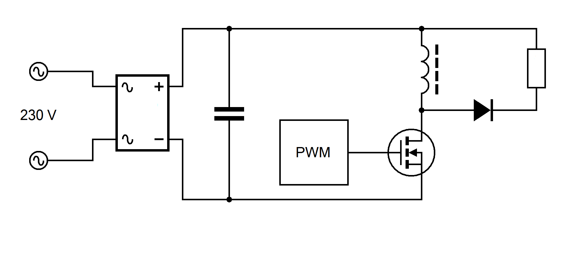

an meinem Inverter-Generator würde ich gerne eine potente Nebelmaschine
betreiben. Leider überfordert diese mit ihrem 1000W-Heizelement den
Generator, obwohl die hohe Heizleistung gar nicht unbedingt notwendig
wäre, da die Heizphasen immer recht kurz sind und die Hitze dann fortan
im Heizblock eine Zeit lang gespeichert wird.
Daher wollte ich das Heizelement gerne auf 300W drosseln. Jedoch kann
ich hier nicht einfach Phasenanschnitt verwenden, da hierbei die
maximale Strombelastbarkeit des Inverters genauso überschritten wird,
auch wenn die Gesamtleistung geringer wird. Die Strombelastung muss nach
wie vor sinusförmig bleiben.
Daher hatte ich mir überlegt, ich regel die Leistung des Heizelements
mit einer PFC, die den Eingangsstrom nahezu sinusförmig hält. Am Eingang
befindet sich dann also ein Step-Up-Wandler, dessen Tastverhältnis so
eingestellt wird, dass der Eingangsstrom immer proportional zur
Eingangsspannung ist. Der Strom fließt hierbei in einen Kondensator, der
sich auf sagen wir bis zu 350V aufläd. Aus diesem Kondensator speise ich
über eine PWM das Heizelement und kann somit fast beliebige
Heizleistungen einstellen. Jetzt muss ich nur noch dafür sorgen, dass
aus dem Zwischenkreiskondensator im Schnitt genau so viel Energie über
die Heizelement-PWM herausfließt wie durch den Setup-Up-Wandler
hineinfließt.
Könnte das so funktionieren oder gibt es da noch Probleme, die ich nicht
bedacht habe?

Das könnte so funktionieren, ist aber zu viel Aufwand, um nur zu heizen.
Ich schlage eine einstufige Lösung vor. Wenn die Schaltung so
dimensioniert ist, daß sich die Induktivität in jeder Schaltperiode
vollständig entmagnetisiert, erhält man eine sinusförmige Stromaufnahme.
Du meinst einfach nur Discontinuous-Conduction-Mode, oder?
Er kann schon bei seiner Idee bleiben, einen Step-Up zu benutzen. Man
bekommt auch die Stromaufnahme mit etwas besserem PF, vor allem aber
besserer THD, hin, wenn man einfach nur mittels eines Monoflops eine
konstante Einschaltdauer für den Schalttransistor vorsieht
(Constant-On-Time-Control, Transition Mode, Critical Conduction Mode
genannt.)
Über die konstante Einschaltdauer ergibt sich, weil auch die
Induktivität immer gleich ist, ein der Eingangsspannung folgender
Stromverlauf. Und die Schaltung erfordert keinen Multiplizierer, nur
eine Meßwicklung für den Komparator, der beim Stromnulldurchgang das
Monoflop triggert, und natürlich einen OPV o.ä. für die Regelung der
V_out. Geht also notfalls ohne "PFC-Controller".

Ich würde einen "fertigen" PFC-Controller nehmen, und bei Deiner PWM per
Brücke bleiben, glaube ich.
Gast #5141547

Gast #5141781
Übrigens... wenn ein Phase-Cut als Dimmer nicht in Frage kommt, könnte
aber ein sogenannter "PWM-Sinus-Dimmer" funktionieren. Dieser "zerhackt"
praktisch die 230V~ in kleine Stücke, sogar ähnlich einer PFC.
Unterschied: Die Topologie an sich, ohne Drossel, erzeugt einen
"schmalpulsigen" Stromverlauf, also mit vielen Lücken. Vorteil: Trotzdem
hoher Power Faktor, weil so die Höhe der Strompulse dem Spannungssinus
zeitlich auch folgt. Mit Drossel aber ergibt sich je nach deren
Induktivität eine "noch viel sinusförmigere" Stromaufnahme.
Im Grunde ist das Prinzip genau umgekehrt, wie ein (einfach
PWM-modulierter) Klasse-D-Verstärker. Bei diesem werden nämlich die
verschieden breiten, und in der Polarität auch mal wechselnden (ergeben
ja dann Schall-Signal) Rechteck-Spannungs-Pulse durch einen LC-Filter in
eine sinusförmige Spannungsquelle verwandelt.
Hier HAT man diese Quelle schon, schaltet sie aber mit relativ um
einiges höherer als der Netzfrequenz ein und aus.
Da Deine Heizung ja mit Wechselspannung zurechtkommt, gibt es nicht
unbedingt einen Grund, zuerst mal eine DC zu machen. Gibst Du mir recht?
Den Sinusdimmer kannst Du übrigens auch selbst bauen, wenn Dir die
Geräte zu teuer sind. (Zumindest waren die mal nicht ganz billig - evtl.
jetzt "im Rahmen"?) Beispiele sogar hier im Forum...
Ich würde aber einen einfachen Buck-Converter nehmen, d.h. L und D
vertauschen. Dieser wirkt bei konstantem Tastgrad quasi als
Spannungsteiler, d.h. der mittlere Strom bleibt sinusförmig.
Der Kondensator nach der Graetzbrücke sollte so klein sein, daß er nur
die PWM puffert, aber für die 50Hz noch schön hochohmig ist.
