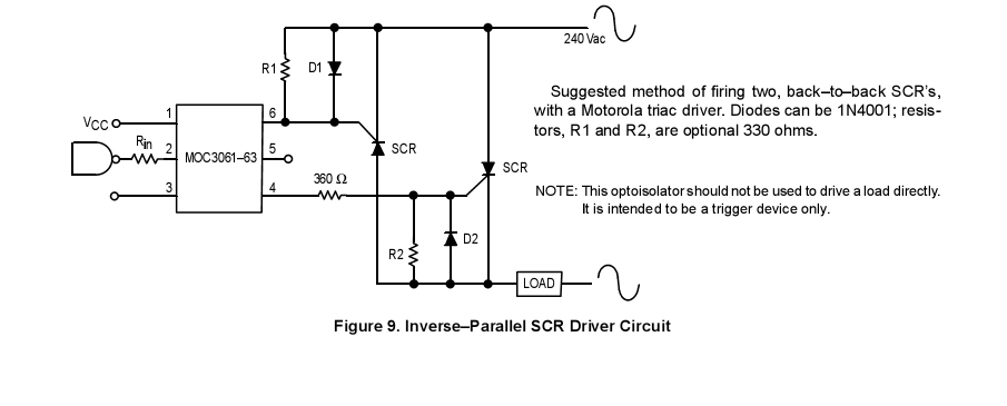

Frage zum Schaltbild: Wozu sind die Dioden D1, D2 da? Gruß mocmoc
#5141210
mocmoc schrieb: > Wozu sind die Dioden D1, D2 da? Damit die Maximum Ratings für die reverse gate voltage des Thyristors eingehalten werden.
#5141264
Wolfgang schrieb: > Maximum Ratings für die reverse gate voltage Oder auf Deutsch: Damit die unpassende (negative Halbwelle) den Thyristor nicht zerstört. Und sie muß auch den Strom des jeweiligen gegenüber durchlassen.
#5141274
Manfred schrieb: > negative Halbwelle Ich erkenne nicht wo die herkommen könnte. Gruß mocmoc
#5141350
mocmoc schrieb: > Ich erkenne nicht wo die herkommen könnte. Jetzt doch, beim Zünden des anderen Thyristors. Danke. Habe ich ja bisher Glück gehabt, dass meine Schaltung auch ohne die Dioden klappt. Gruß mocmoc
#5141423
mocmoc schrieb: > Habe ich ja bisher Glück gehabt, dass meine Schaltung auch > ohne die Dioden klappt. Ja bisher. Fragt sich nur, wie lange noch...
#5141748
Hp M. schrieb: > Fragt sich nur, wie lange noch... Experimente mit dem Thyristor zeigen, die Gate-Katoden-Diode ist eine 8,8V Z-Diode. Die scheint zimlich robust zu sein. Das zenern hat keine Auswirkung auf die Gate-Anoden-Strecke, die bleibt gesperrt. Von da her wird das wohl halten. Ist aber kein Ding die Dioden einzubauen. Wird heute erledigt. Gruß mocmoc Antwort schreiben |
