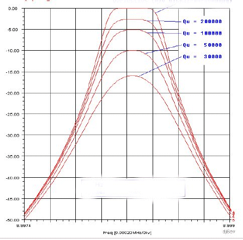

Hallo Andreas,
mir geht es auch um das Problem welches auf der Abbildung zu sehen ist.
mfg Jürgen

Ich würde mal im eevblog 6022be Thread posten, ob jemand so etwas schon
gemessen hat. Da sind viele 6022be Benutzer unterwegs.

Kann das 6022BE keinen XY-Modus?
Dann halt den Wobbler (hast Du doch oder?) mit seiner Zeitachse (nenn
ich mal so) an den "X"-Kanal anstöpseln.

Ich seh in der Beschreibung des Kästchens nicht daß dort ein Generator
versteckt ist. Ohne Generator kannst du solche Kurven nicht aufnehmen.

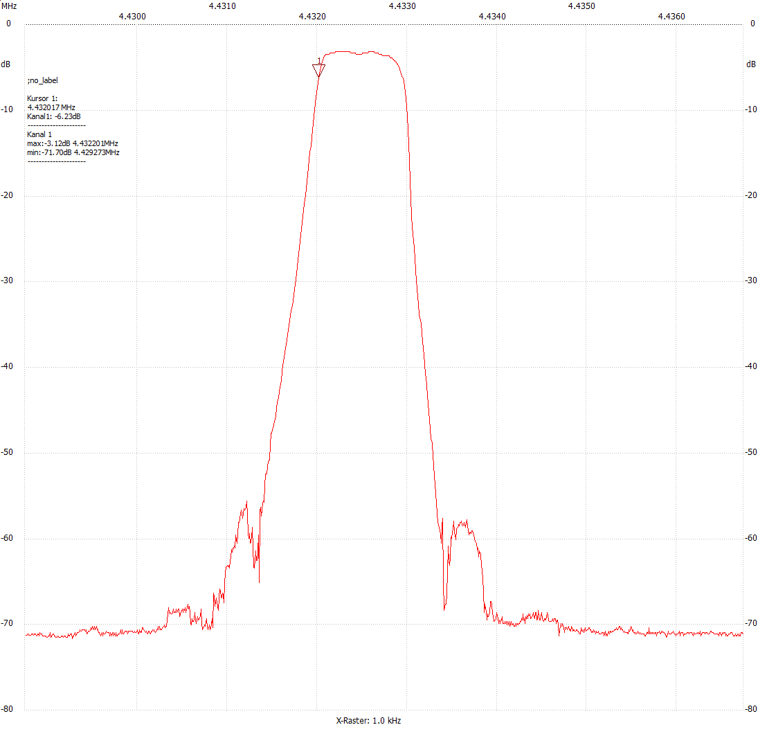

Hast du zufällig einen Link zum Chinamann? Habe bei der Bucht nichts
gefunden.
Schlagwort für Google wäre z.B 'NWT7'
Im Anhang die Filterkurve von einem QER-Ladderfilter mit einem NWT7
aufgenommen.

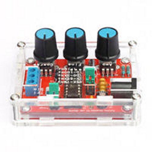

ich habe einen Funktionsgenerator XR2206 in Arbeit
(ebay,Chinamann,kostet einen Zehner).Ob das damit geht??
http://www.hobby-bastelecke.de/projekte/signalgenerator_fg.htm
Glaube, der geht noch nicht mal bis 1MHz.
Damit gehts:
6 Bands 0~55MHz DDS Signal Generator AD9850 Chip Digital HAM Radio RIT
VFO SSB
http://www.ebay.de/itm/6-Bands-0-55MHz-DDS-Signal-Generator-AD9850-Chip-Digital-HAM-Radio-RIT-VFO-SSB-/382211484646?hash=item58fd946be6:g:BSoAAOSwM5JZo4VB
Noch besser wäre ein Generator mit AD9851 .
AD9850 und AD9851 kann man auch mit Arduino ansteuern, falls du dich mit
µControllern wie AVR etwas auskennst.
