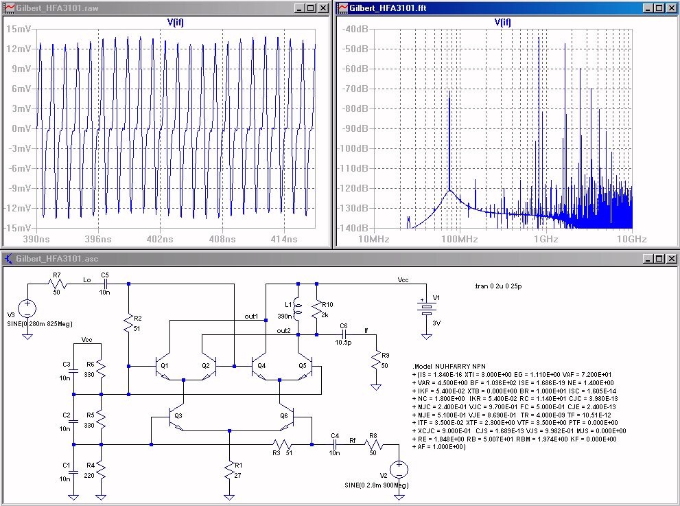

Moin moin
ich habe hier einige HFA3101 Gilbert Zellen. Ich möchte damit einen
Mischer realisieren. Der Grund, weshalb ich diesen IC verwende ist, dass
der Mischer nur wenig Strom brauchen soll. Ausserdem hat der HFA3101
eine vergleichsweise gute Rauschzahl. Ein LO-Signal usw. habe ich
bereits.
Leider verstehe ich nicht ganz, wie ich die Arbeitspunkte der
Transistoren des HFA wählen soll. Ich habe in LTSPICE mal folgendes
Modell erstellt
.SUBCKT HFA3101 1 2 3 4 5 6 7 8
Q1 6 8 q12 NUHFARRY
Q2 5 7 q12 NUHFARRY
Q3 6 7 q34 NUHFARRY
Q4 5 8 q34 NUHFARRY
Q5 q12 1 2 NUHFARRY
Q6 q34 4 3 NUHFARRY
Q55 q12 1 2 NUHFARRY
Q66 q34 4 3 NUHFARRY
.Model NUHFARRY NPN
+ (IS = 1.840E-16 XTI = 3.000E+00 EG = 1.110E+00 VAF = 7.200E+01
+ VAR = 4.500E+00 BF = 1.036E+02 ISE = 1.686E-19 NE = 1.400E+00
+ IKF = 5.400E-02 XTB = 0.000E+00 BR = 1.000E+01 ISC = 1.605E-14
+ NC = 1.800E+00 IKR = 5.400E-02 RC = 1.140E+01 CJC = 3.980E-13
+ MJC = 2.400E-01 VJC = 9.700E-01 FC = 5.000E-01 CJE = 2.400E-13
+ MJE = 5.100E-01 VJE = 8.690E-01 TR = 4.000E-09 TF = 10.51E-12
+ ITF = 3.500E-02 XTF = 2.300E+00 VTF = 3.500E+00 PTF = 0.000E+00
22
+ XCJC = 9.000E-01 CJS = 1.689E-13 VJS = 9.982E-01 MJS = 0.000E+00
23
+ RE = 1.848E+00 RB = 5.007E+01 RBM = 1.974E+00 KF = 0.000E+00
24
+ AF = 1.000E+00)
25
26
.ENDS
und damit die Schaltungen aus dem Datenblatt des HFA zu simulieren
versucht, allerdings ohne Erfolg. Irgendwas läuft noch schief.
a) ist mein Modell richtig?
b) wie gehe ich vor beim Wählen der Arbeitspunkte?
