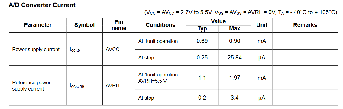

von Achim S. (Gast)
GFunk schrieb:
> War mir nur bisher nicht
> klar, dass der ADC-Referenzeingang wirklich so viel Strom braucht. Aber
> es scheint so zu sein.
siehe Anhang (aus http://www.cypress.com/file/234341/download)
von Hmm (Gast)
Achim S. schrieb:
Passt! Also verhält sich die Referenz 100% Spezifikationsgemäss!
Der µC sauft fast 4mA, die Referenz geht dabei satt ein. Natürlich nur
bei niedrigen Temperaturen, aber das kennt man ja.

von Peter II (Gast)
wo liest du das raus?
Seht dort nicht was von max 2mA?
von GFunk (Gast)
2mA pro ADC-Kanal? Dann wären es 4mA wenn ich beide aktiviere. So bin
ich ja auf das Problem gestoßen... Ja, schon gut, Asche über mich.

von GFunk (Gast)
Ich habe nur einen Referenzeingang. Aber zwei ADC Units. Und es steht in
dem Datenblatt-Ausschnitt (s.o.) unter Conditions was von wegen "at
1unit operation". Ist für mich jetzt auch nicht so ganz eindeutig, ob
der dann wenn beide units aktiv sind, auch das doppelte braucht? Aber
das ist eben das was ich beobachten konnte. Wundert mich wie gesagt eh,
dass der Strom so hoch ist

von Achim S. (Gast)
GFunk schrieb:
> in schon am suchen, finde
> aber nichts pinkompatibles
folgende könnten passen: MAX6064, Ref2940, MAX6104 (und vielleicht noch
ein paar weitere aus folgender Aufstellung:
https://www.digikey.de/products/de/integrated-circuits-ics/pmic-voltage-reference/693?k=4%2C096&k=&pkeyword=4%2C096&pv1291=88&FV=3d40010%2C3d4001d%2C1f140000%2Cffe002b5%2Cmu100mA%7C2114%2Cmu10mA%7C2114%2Cmu15mA%7C2114%2Cmu20mA%7C2114%2Cmu25mA%7C2114%2Cmu30mA%7C2114%2Cmu4mA%7C2114%2Cmu5mA%7C2114%2Cmu7mA%7C2114%2Cmu8mA%7C2114&mnonly=0&ColumnSort=0&page=1&quantity=0&ptm=0&fid=0&pageSize=25
