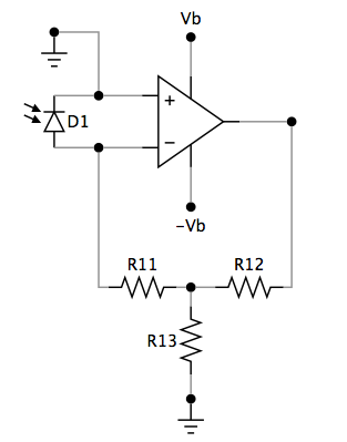

Hallo Leute,
ich probiere mich derzeit erstmalig an einem Schaltungsentwurf für eine
Photodiodenschaltung. Die dabei zu verwendende Photodiode habe ich
angehängt. Die Überlegung ist, die Photodiode im reverse bias mit -20V
vorzuschalten. Außerdem soll eine zweistufige Verstärkung realisiert
werden. Die erste Stufe soll einen Transimpedanzverstärker nutzen.
Hier ist nun meine Frage:
Worauf kommt es hierbei an? Welche Eigenschaften soll ein solcher
Transimpedanzverstärker aufweisen? Welche Eigenschaften muss der OP der
zweiten Stufe vorweisen?
Da die Lichtquelle sehr gering ist, werden durch die Photodiode sehr
geringe Ströme produziert, welche maximal verstärkt werden sollen. Die
Lichtquelle ist eine gepulste LED (1ms), sodass die Schaltung außerdem
den schnellen Änderungen folgen muss.

Als Faustregel sollte man beim TIA wenn möglich wenigstens 100 mV an
Ausgangsspannung erreichen. Dann ist das Rauschen des Widerstandes
kleiner als das Schrotrauschen einer normalen Lichtquelle / Photodiode.
Für 1 µA an Photostrom wäre man damit bei einer Rückkopplung von 100 K
Ohms oder mehr. Bei viel mehr als 1 M bekommt man Probleme mit zu viel
Signalpegel. Um auf eine Zeitkonstante von 10 µs zu kommen wäre das etwa
1 M und 10 pF also noch machbar hinsichtlich parasitärer Kapazitäten.
Wegen der recht hohen Kapazität des Detektors muss man ggf. schon etwas
aufpassen mit der Auslegung der FB Kapazität und Bandbreite des OP.
Ob man bei der ersten Abtastung des Signals schon die maximale Amplitude
braucht, wäre noch zu klären - ich vermute eher nicht, weil man dafür
Überschwinger bräuchte. Auch bei langsamerer Zeitkonstante bleibt der
Zusammenhang linear.
Bei der Photodiode ist der Reversstrom bei 10 V angegeben - viel mehr
würde ich eher nicht wählen, zumal hier ja keine super hohe
Geschwindigkeit gefragt ist. Mit zunehmender Spannung reduziert sich die
Kapazität nur noch wenig, aber der Dunkelstrom und das damit verbundene
Rauschen nimmt zu. Nach dem Datenblatt wäre eher zu überlegen nur etwa 5
V Vorspannung zu nutzen.
Ich würde ggf. statt der großflächigen Phototdiode lieber eine kleinere
mit Optik davor nehmen. Etwa eine BPW24.

von M. K. (sylaina)
Lukas D. schrieb:
> Die
1 ms als schnell zu bezeichnen ist schon recht gewagt :D
Wichtig ist erstmal, wie schon gesagt wurde, dass du in etwa weißt wie
groß der Strom sein wird, der aus deiner Photodiode kommen wird. Erst
dann kannst du das Feedback-Netzwerk bestimmen, dass du benötigen wirst.
Als OPV solltest du einen mit FET-Eingängen wählen, also nicht unbedingt
einen LM358 sondern eher so ein AD620 oder OPA380 z.B.
Geht es dir denn um den genauen Photostrom oder nur um die Signalform?
Wenn du da 1 uA Photostrom erwartest und der genaue Strom relativ egal
ist kann es ggf. aber auch ein LM358 oder ähnliches tun.
Da du anscheinend nur das vorhanden Sein des Strahls messen willst
scheint es dir nicht um den genauen Strom zu gehen und auch die Frequenz
des Strahls ist relativ gering, daher, denke ich, brauchst du auch nicht
Vorspannen. Mit einem einfachen TIA, wie im Bild gezeigt, mit R11 = 1
Meg, R12 = 100 k und R13 = 1 k erreicht man eine Verstärkung von
immerhin schon rund 0.1 V/nA. Tatsächlich hab ich das so schon mit dem
OPA340 aufgebaut für ein 20-40 kHz Signal.

Interessant waere, ob es zB eine Transmissionsmessung ergibt, dann waere
die Bandbreite erheblich geringer, dh mit 1kHz moduliert, aber das
Nutzsignal wesentlich langsamer, dann ist auch das Rauschen viel tiefer.
Dann wuerde man mit einem Lock-in arbeiten
von Lurchi (Gast)
Da die LED mit 1 ms Pulsen arbeiten soll, kann es gut sein, dass eine
Lockin ähnliche Messung geplant ist. Wenn die Störungen relativ klein
sind kann das auch digital, also nach Aufnahme der Daten mit dem ADC
erfolgen. Eine analoge Lockin-schaltung hätte nur Vorteile, wenn der
Untergrund so groß ist, das man an die Grenzen der Auflösung des ADCs
kommt.
Der AD620 ist kein normaler OP, sondern ein INA auf BJT Basis, also eher
keine so gute Wahl.
Je nach Versorgung sollten bei nicht so hohen Ansprüchen so was wie
TL072 ausreichen - wenn man mehr will, ggf. LF356, LT1056, OPA134,
OPA141 oder ähnlich. Die DC stabile Version im OPA380 braucht man ggf.
nicht, wenn das Licht moduliert wird.
Bei einem relativ großen Sensor ist der Bias Strom bzw. das Strom
rauschen nicht unbedingt der wichtigste Parameter. Auch das
Spannungsrauschen wird ggf. wichtig.

U. M. schrieb:
> Mit einer Sammelinse kann man auch noch viel mehr Licht einfangen, als
> die Größe der Fotodiodenfläche es ohne Optik erlaubt.
Wenn das Licht durch Streuung keine Vorzugsrichtung hat, bringt die
Linse nichts, ein Fokussieren der LED evtl. aber schon. Leider verrät
der TE nichts über das durchstrahlte Medium. Streut es stark, wie es
z.B. Suspensionen, Gewebe, etc. tun, oder absorbiert es nur, wie z.B.
gefärbte Lösungen?
Ich find's übrigens interessant, sich zuerst auf eine total exotische
und sehr teure PD mit riesiger Fläche festzulegen, und sich dann
Gedanken über die grundlegenden Dinge zu machen. Mein Tipp wäre auch,
zuerst einen quick&dirty Aufbau mit BPW34 und ohne Modulation zu machen,
um ein Gefühl für die Größenordnungen zu bekommen. Die hat zwar nur ca.
1/6 der aktiven Fläche, kostet aber auch nur 1/30...
Meine Vermutung: Die BPW34 ist gut genug :-)
