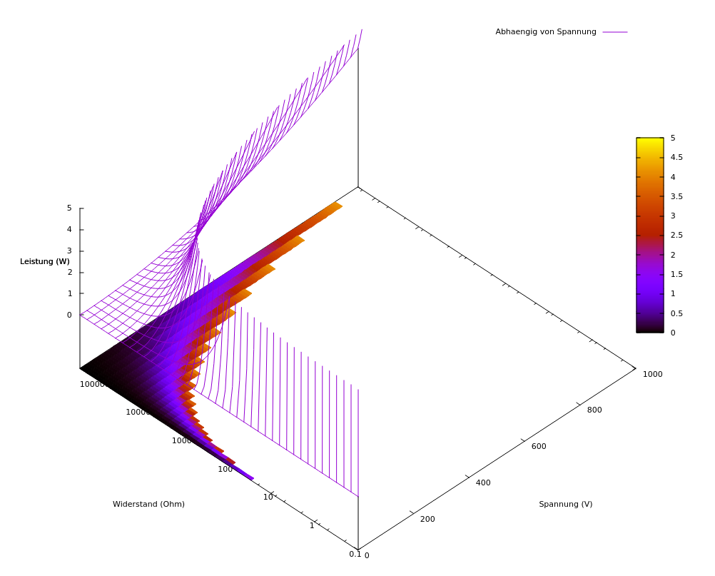

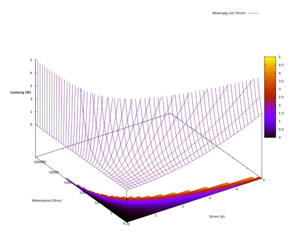

Ich habe mir mal zwei 3d Plots erstellt, die die Spannung bzw. den Strom
in Abhängigkeit eines variablen Widerstands aufzeigen, dessen
Verlustleistung maximal 5 W und dessen Maximalspannung maximal 1000 V
betragen darf.
Das wollte ich euch nicht vorenthalten, vielleicht möchte so etwas auch
mal jemand ansehen, daher poste ich das hier mal.
Wer sich das in Gnuplot direkt selber ansehen möchte, der kann sich den
Code weiter unten in eine Textdatei kopieren und dann diese mit Gnuplot
mit dem Befehl "Load "textdatei"" laden.
Wer eine andere Darstellung möchte, der kann den Eintrag "set pm3d at b"
entfernen oder einfach in gnuplot dies mit "set pm3d" überschreiben und
dann mit einem "replot" neu ausgeben.
Wer das ganze an einem Widerstand sehen möchte, der eine höhere Leistung
verträgt, der muss einfach die z Achse mit dem Befehl "set zrange[0:5]"
ändern. Die 5 stehen für 5 W, wer 9 W haben will, trägt einfach eine 9
ein.
Ich finde auf jeden Fall, das ist recht Interessant, das ganze mal im
Verhältnis zu sehen um sich das grafisch sehr schön vorstellen zu
können.
Leider ist so ein normaler 2d Bildschirm in der Darstellung von
dreidimensionalen Darstellungen begrenzt, so dass man von dem ganzen nur
einen 3d Eindruck erhält, wenn man die Perspektive mit der Maus
verändert, aber vielleicht hat jemand einen 3d Monitor oder einen VR
Helm it dem man das besser darstellen kann, sofern das von gnuplot
überhaupt unterstütz wird.
Ob gnuplot auch Anaglyphenbilder für rot-grün bzw. rot-blau Brillen
erstellen kann, weiß ich nicht. Es wäre aber sicher interessant, falls
das gehen sollte.
Code für das Spannungsdiagramm:

set pm3d at b
170
splot x*(x/y) title "Abhaengig von Spannung"

Code für das Stromdiagramm:

68
set isosamples 40, 40
69
set surface
70
unset contour
71
set cntrlabel  format '%8.3g' font '' start 5 interval 20
72
set mapping cartesian
73
set datafile separator whitespace
74
unset hidden3d
75
set cntrparam order 4
76
set cntrparam linear
77
set cntrparam levels auto 5
78
set cntrparam points 5
79
set size ratio 0 1,1
80
set origin 0,0
81
set style data points
82
set style function lines
83
unset xzeroaxis
84
unset yzeroaxis
85
unset zzeroaxis
86
unset x2zeroaxis
87
unset y2zeroaxis
88
set xyplane relative 0.5
89
set tics scale  1, 0.5, 1, 1, 1
90
set mxtics default
91
set mytics default
92
set mztics default
93
set mx2tics default
94
set my2tics default
95
set mcbtics default
96
set mrtics default
97
set xtics border in scale 1,0.5 mirror norotate  autojustify
98
set xtics  norangelimit autofreq
99
set ytics border in scale 1,0.5 mirror norotate  autojustify
100
set ytics  norangelimit autofreq
101
set ztics border in scale 1,0.5 nomirror norotate  autojustify
102
set ztics  norangelimit autofreq
103
unset x2tics
104
unset y2tics
105
set cbtics border in scale 1,0.5 mirror norotate  autojustify
106
set cbtics  norangelimit autofreq
107
set rtics axis in scale 1,0.5 nomirror norotate  autojustify
108
set rtics  norangelimit autofreq
109
unset paxis 1 tics
110
unset paxis 2 tics
111
unset paxis 3 tics
112
unset paxis 4 tics
113
unset paxis 5 tics
114
unset paxis 6 tics
115
unset paxis 7 tics
116
set title ""
117
set title  font "" norotate
118
set timestamp bottom
119
set timestamp ""
120
set timestamp  font "" norotate
121
set rrange [ * : * ] noreverse nowriteback
122
set trange [ * : * ] noreverse nowriteback
123
set urange [ * : * ] noreverse nowriteback
124
set vrange [ * : * ] noreverse nowriteback
125
set xlabel "Strom (A)"
126
set xlabel  font "" textcolor lt -1 norotate
127
set x2label ""
128
set x2label  font "" textcolor lt -1 norotate
129
set xrange [ 0.00000 : 5.00000 ] noreverse nowriteback
130
set x2range [ * : * ] noreverse nowriteback
131
set ylabel "Widerstand (Ohm)"
132
set ylabel  font "" textcolor lt -1 rotate by -270
133
set y2label ""
134
set y2label  font "" textcolor lt -1 rotate by -270
135
set yrange [ 0.100000 : 250000. ] noreverse nowriteback
136
set y2range [ * : * ] noreverse nowriteback
137
set zlabel "Leistung (W)"
138
set zlabel  font "" textcolor lt -1 norotate
139
set zrange [ 0.00000 : 5.00000 ] noreverse nowriteback
140
set cblabel ""
141
set cblabel  font "" textcolor lt -1 rotate by -270
142
set cbrange [ * : * ] noreverse nowriteback
143
set paxis 1 range [ * : * ] noreverse nowriteback
144
set paxis 2 range [ * : * ] noreverse nowriteback
145
set paxis 3 range [ * : * ] noreverse nowriteback
146
set paxis 4 range [ * : * ] noreverse nowriteback
147
set paxis 5 range [ * : * ] noreverse nowriteback
148
set paxis 6 range [ * : * ] noreverse nowriteback
149
set paxis 7 range [ * : * ] noreverse nowriteback
150
set zero 1e-08
151
set lmargin  -1
152
set bmargin  -1
153
set rmargin  -1
154
set tmargin  -1
155
set locale "de_DE.UTF-8"
156
set pm3d implicit at s
157
set pm3d scansautomatic
158
set pm3d interpolate 1,1 flush begin noftriangles noborder corners2color mean
159
set palette positive nops_allcF maxcolors 0 gamma 1.5 color model RGB
160
set palette rgbformulae 7, 5, 15
161
set colorbox default
162
set colorbox vertical origin screen 0.9, 0.2, 0 size screen 0.05, 0.6, 0 front bdefault
163
set style boxplot candles range  1.50 outliers pt 7 separation 1 labels auto unsorted
164
set loadpath
165
set fontpath
166
set psdir
167
set fit brief errorvariables nocovariancevariables errorscaling prescale nowrap v5
168
GNUTERM = "qt"
169
set pm3d at b
170
splot x**2*y title "Abaengig von Strom"
171
#    EOF

Ja, saumäßig interessant! Jetzt weiß ich sogar in 3D, dass ein Poti für
5W und Vmax 1000V nicht kaufbar ist. Wohl noch nicht mal in Schina.
(Oder doch..? Man weiß es nicht...)
Aber hübsch sind die Bilder. Ohne Frage. Sogar in 2D. Überflüssig
allerdings auch. Und das sogar in 1D.
Grüßerlein.

LMAO.
2000 Zeile Code für das Ohm'sche Gesetz. Wenn das keine Würdigung ist.

Solche Monster kommen heraus, wenn man die Plots mit "save" speichert,
da Gnuplot dann sämtliche Parameter (auch diejenigen, die ihren
Defaultwert beibehalten) in die Datei schreibt. Beschränkt man sich auf
das, was man tatsächlich geändert, werden die Skripte deutlich kürzer:
Leistung(Widerstand, Spannung):
set xlabel "Spannung (V)"
set xrange [0:1e3]
set yrange [0.1:25e4]
set logscale y
set zrange [0:5]
set view 33,315
set isosamples 40
set pm3d at b
Leistung(Widerstand, Strom):
set xrange [0:5]
set logscale y
set zrange [0:5]
set view 52,326
set isosamples 40
set pm3d at b
splot x**2*y title "Abhaengig von Strom"
Oder das erste Skript für Schreibfaule:
se xl"U/V"
se xr[0:1e3]
se yl"R/Ω"
se yr[.1:25e4]
se log y
se zl"P/W"
se zr[0:5]
se vi 33,315
se is 40
se pm at b
sp x**2/y t"P(U,R)"

Naja, eigentlich habe ich mir am Anfang normale Widerstände angesehen,
die gibt es der 5 W Klasse durchaus mit einer Maximalspannung von 1000 V
und dann bin ich auf die Idee gekommen, das Diagramm noch vom Widerstand
abhängig zu machen.
