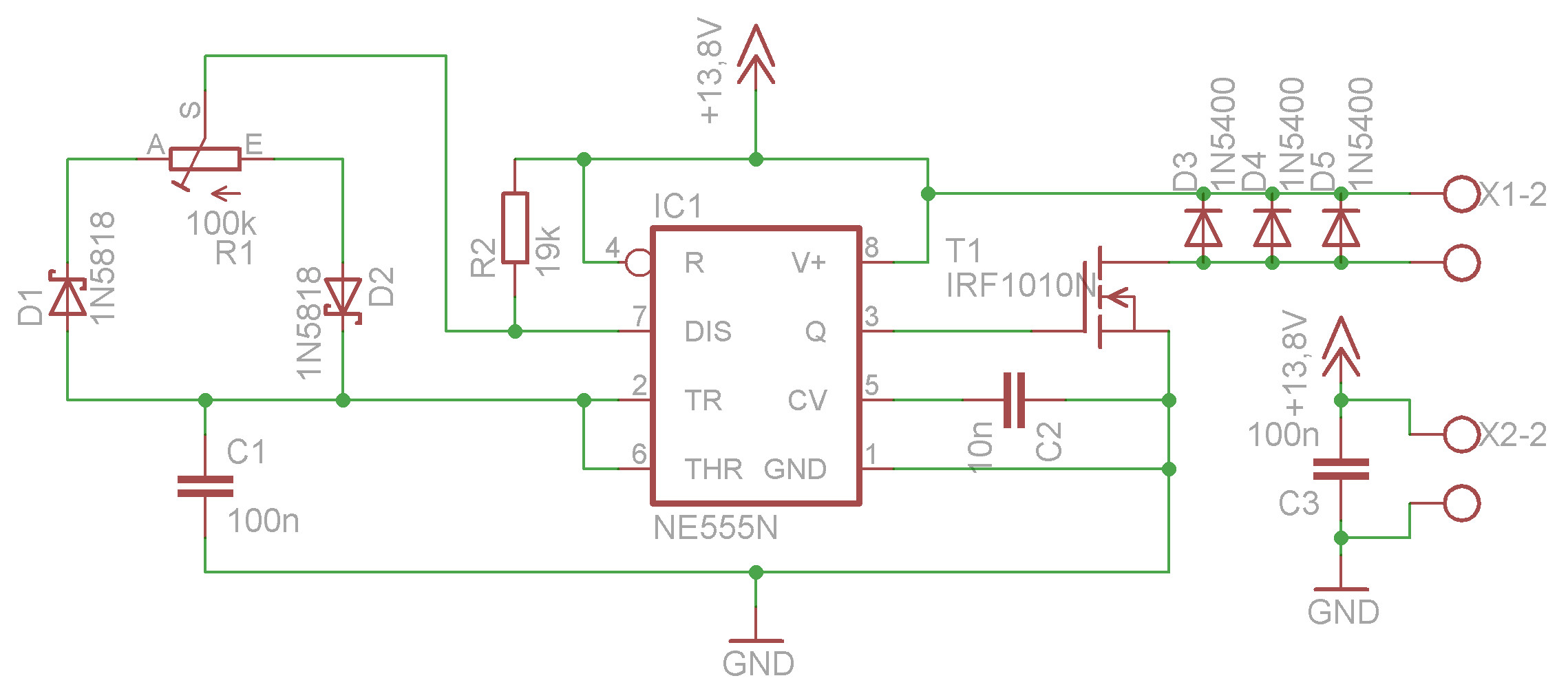

Hilfe mit Schaltplan Bezeichnung
Gast #5142627
Marco S. schrieb:
> Was ist X1-2 und X2-2?
X ist üblicherweise die Bezeichnung für Klemmen/Schraubanschlüsse
Marco S. schrieb:
> Warum ist unten rechts
> keine Verbindung zu den restlichen Komponenten?
Die Verbindungen für Spannung und GND werden, der Übersichlichkeit
wegen, meist nicht eingezeichnet. Dann sind gleiche
Symbole/Bezeichnungen miteinander verbunden.
Gast #5142629
hi marco,
x1 und x2 sind steckverbinder  buchsen  klemmen etc.
die komponenten unten rechts sind schon mit dem rest verbunden: alle
komponenten die mit dem 13,8V und GND-symbol gelabelt sind, haben
verbindung untereinander (gleiches netz).
gruess markus

OP #5142727
doch die Kompetenten versteh ich, sowohl desen Symbol, als auch desen
Funktion. Nur leider versteh ich nicht die Funktion bzw. Aufgabe im
ganzen, sprich wie die Komponenten zusammen wirken. Ich hab auch schon
Platinen selbst hergestellt, mit Layout entwerfen, belichten,
entwickeln, ätzen etc. Ein Kollege hat mir die richtigen Komponenten
besorgt und den Schaltplan gegeben. Das soll ein Drezahlregler für einen
24V Motor werden.
Gast #5142759
Marco S. schrieb:
> Jetzt bin ich schon einen Schritt weiter.
Das Gefühl habe ich nicht.
> 4 Ausgänge sind eigentlich überflüssig.
Welche vier Ausgänge? Ich sehe hier nur zwei Eingänge für die Spannung
und zwei Ausgänge für Motoranschluss.
> Kommt bei beiden Ausgängen die gleiche Spannung an?
Wie gesagt, die eine Klemme ist der Spannungseingang.
Da kommt also nichts raus. Und die andere Klemme ist der Anschluß
für den Motor, und da kommt die (veränderbare) PWM für den Motor raus.
> Hält die Schaltung auch 24V aus?
Schau ins Datenblatt des 555, da steht sowas drin :-)
Wie schon gesagt, ich glaube nicht, daß du irgendwas verstanden hast.
Zumindest wenn man nach deinen Fragen geht.
