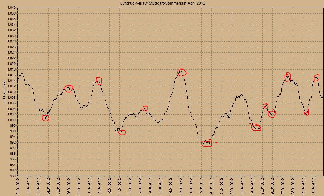

in einer Messreihe von Druckwerten, die typischerweise so aussieht
möchte ich die Extremwerte erfassen und zwar nur die großen, gut
sichtbaren. Die Werte liegen als Integer vor, (die der Tendenz nach auf
oder absteigend sind in einem Zeitintervall) komplizierte Rechnungen wie
Steigungsanalysen oder Spline Kurve (ist recht heftig, passt in den uC
nicht mehr rein) möchte ich nicht machen.
Mathematisch wäre das nichts weiter als die Nullstellen der ersten
Ableitung aber die Kurve liegt ja nicht als Funktion vor.
Wie würde ein passender Algorithmus aussehen?

Ich denke, du müsstest erstmal genauer festlegen, was du mit
genau meinst
Mir ist z.B. nicht ersichtlich, warum du die "kleinen" Extrema zwischen
dem 25ten und 26ten 4ten berücksichtigen willst, aber den nach dem 7ten
4ten und den kurz vor dem 23ten 4ten nicht.

wie viel hast du dir bei dem Ausdruck
gedacht? Deine Formulierung unterstellt, dass du in dem Kurvenverlauf
ein Characteristikum siehst - eben etwas das typisch ist. Auf sowas
ließen sich ALgorithem ansetzten und auslegen.
Das sehe ich so auf den ersten Blick nicht. Hätte mir z.B. vorstellen
können, dass die Drücke im 24 Stundenzyklus mit der Temperatur schwanken
- ist aber nicht der Fall.
Außer, dass es prinzipiell hoch und runter geht, sehe ich kein
Characteristikum - wie gesagt, auf den ersten Blick, vll. ist das doch
eines...
Einfach mal schauen, ob ein trivialer Ansatz gut genug ist.
Zuerst einen gleitenden Mittelwert berechnen. Nach Try&Error Gewichte
ausprobieren, bis nur mehr die "großen" übrig bleiben.
Dann in den geglätteten Daten die Differenz zwischen aufeinander
folgenden Punkten berechnen. Und diejenigen nehmen, bei denen das
Vorzeichen der Differenz wechselt.

Ich überlege in die Richtung einfach ein Intervall zu durchlaufen und zu
zählen wieviele Nachfolger größer sind als der Vorgänger und wieviele
kleiner. Sobald das Verhältnis kippt war dann ja ein Maximum da. Da
diese Kurven aber quasi jeden beliebige Form annehmen können ist das
auch viel Probierei.

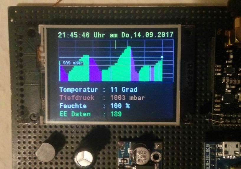

Ich habe das teil jetzt über ein Jahr am Laufen und das Wetter hat schon
damit zu tun wie der Luftdruck ist. Aktuell liegt er bei mir bei 995
mBAr, das ist ein echt tiefes Tief. Und die Wendepunkte läuten dann
schon ein, wann man sich auf Regen etc einstellen muss.

Sowas schreibe ich gerade, das dient auch bei mir dazu den Graphen
farbig zu gestalten. Nur wenn der Nachfolger größer ist als der
Vorgänger wird es grün und ein Farbwechsel kommt erst, wenn der
Nachfolger kleiner ist als der Vorvorgänger.
