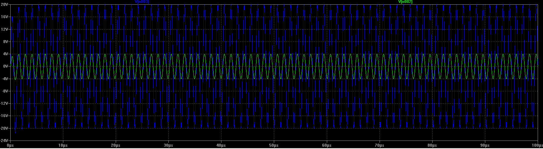

Hallo allerseits,
ich habe ein paar Fragen bezüglich Übertragern.
Angenommen ich nutze einen Übertrager, um ein Signal um die 800kHz auf
eine höhere Spannung zu transformieren. Die Last ist dabei rein
kapazitiv. D.h. die Quelle sieht ja im Endeffekt einen
LC-Parallelschwingkreis. Wenn ich nun das Eingangssignal auf genau diese
Frequenz ausrichte, dann sieht die Quelle dementsprechend eine sehr hohe
Impedanz, die parallel zur Primärspule liegt, oder nicht? D.h. es sollte
nur noch der Magnetisierungsstrom nötig für den Übertrager aus der
Quelle fließen.

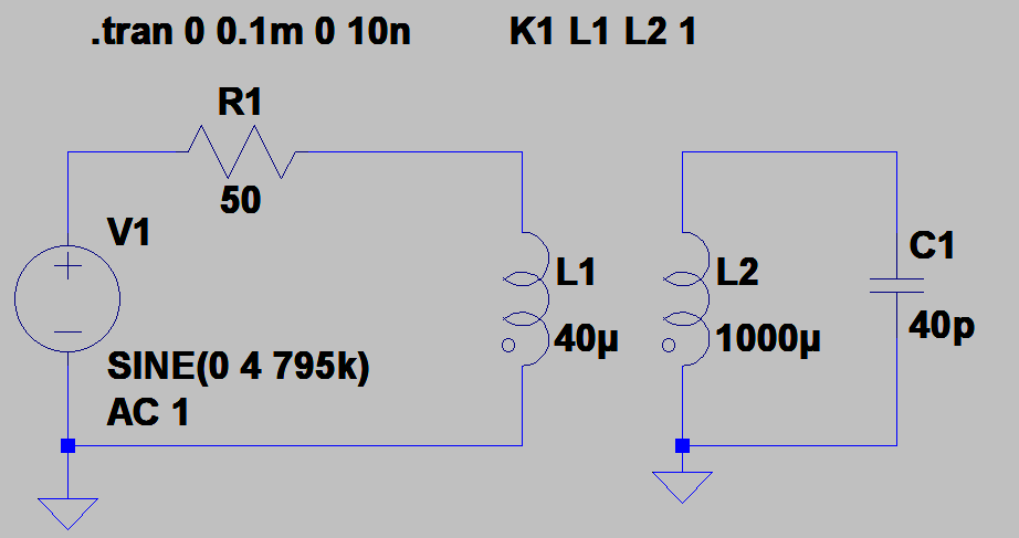

Anbei habe ich nun ein Beispiel: Angenommen die Sekundärseite hat eine
Induktivität von 1000uH, die kapazitive Last beträgt 40pF. Die Resonanz
liegt dann bei etwa 795kHz. Die Primäseite dagegen hat eine Induktivität
von 40uH, was dann zu einem Übertragungsfaktor von 5 führt. Speise ich
nun sagen wir mal einen 795kHz Sinus mit 4V Amplitude in den Übertrager
ein, dann kommen sekundärseitig 20V raus, wobei die Last - gesehen von
der Quelle - hochohmig ist. Der Magnetisierungsstrom müsste sich nun aus
der Primärinduktivität, der Frequenz und der Spannung ergeben. Heißt bei
40uH und 795kHz liegt die Impedanz der Primärseite bei knapp 200 Ohm,
was bei 4V schon zu einigen mA an Strom führen würde. Der Gesamtstrom
durch die Primärseite sollte sich nun aus dem Magnetisierungsstrom und
dem transformierten Strom benötigt für die Sekundärseite zusammensetzen,
soweit ich das verstanden habe.
Nun stellen sich mir einige Fragen:

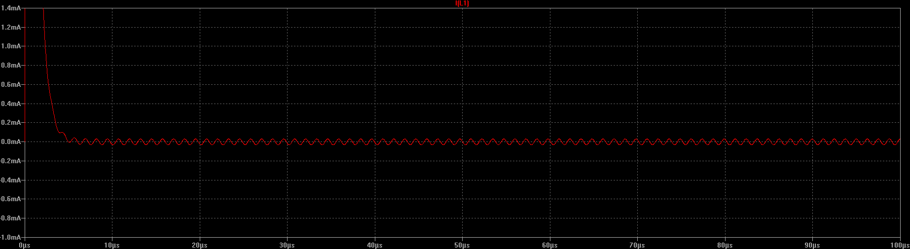

- Wenn ich das ganze simuliere, dann sehe ich, dass bei Resonanz der
Primärstrom im Idealfall exakt gegen 0 geht, ohne dass der
Magnetisierungsstrom zu fließen scheint. Wie kann das sein? Heben die
sich einfach irgendwie durch eine 180° Phasendrehung auf oder was genau
passiert da bei kapazitiver Last und Resonanz?
- Scheinbar ist die übertragene Leistung anhand des Stroms ja sehr
gering. Wenn ich nun aber z.B. die Flussdichte anhand eines bestimmten
e.g. Ringkernes durchrechne, dann ist diese natürlich sehr hoch und
treibt den Kern schnell in die Sättigung, sodass ich primär mehr
Windungen brauche. Das führt aber dazu, dass der Übertragungsfaktor zu
klein wird. Wie passt das denn jetzt zusammen mit dem Strom der
tatsächlich laut Simulation da fließen wird?
- Wenn ich einen solchen Übertrager selbst wickeln möchte, auf was für
ein Material sollte ich da zurückgreifen? Am Ende möchte ich nur eine
einzige Frequenz mit in etwa 3-5V RMS möglichst verzerrungsfrei
übertragen und auf etwa 15-18V RMS transformieren. Die genaue Frequenz
ergibt sich anhand der Resonanz des Transformators, wobei diese etwa
zwischen 500kHz und 1.5MHz liegen soll.
- Sollte das Material in diesem Fall für Breitbandübertrager gedacht
sein (habe ich ja nicht wirklich) oder Signalübertrager (Da tritt das
Problem der halbwegs höheren Spannung und Sättigung auf)? Oder doch eher
ein Powertransformer (wobei dieser sicherlich stärker verzerren wird)?
Außerdem gibt es Resonanztransformatoren, wobei ich dazu soweit immer
nur gefunden habe, dass diese aus einer einfachen Induktivität bestehen
anstelle eines richtigen Übertragers..
- Ringkern, Schalenkern oder Doppellochkern?
Ich hatte z.B. das Material 3D3 von ferroxcube im Auge, leider finde ich
dazu keine Ringkerne mehr, bzw. laut Datenblatt wären die veraltet. Wäre
so etwas sonst geeignet?
Hoffe, ihr könnt mir dabei etwas Klarheit verschaffen. Habe die
Simulation mal angehängt.

Gast #5142903
Rez scchrieb:
Du simulierst einen idealen Schwingkreis der keine Verluste
hat. Der hat dann einen unendlich hohen Resonanzwiderstand
und da fließt dann auch kein Strom. So ein Schwingkreis
gibt es aber in Wirklichkeit nicht. Abhängig von den Verlusten
ergibt sich dann ein endlicher Resonanzwiderstand der dann
mit dem Quadrat des Übersetzungsverhälnis der Windungszahlen
auf die Primärseite transformiert wird. Du mußt dich erst
einmal mit den Grundlagen des Schwingkreises beschäftigen.
#5142950

Gast #5142978
Danke, das ist mir vollkommen bewusst. Ich wollte nur das Problem des
Magnetisierungsstroms verdeutlichen....... Egal, ob der Schwingkreis da
ideal ist oder nicht, ich verstehe nicht, warum der Strom durch den
Primärkreis trotzdem nahezu verschwindet, obwohl ich einen
Magnetisierungsstrom erwarte (der unabhängig vom Sekundärkreis ist).
#5143007
Du simulierst mit einem idealen Trafo und dann noch mit Kopplungsfaktor
1.
Setz den Kopplungsfaktor mal auf 95%. Der nächste Schritt wären die
Wicklungswiderstände. Danach die Wicklungskapazitäten. Erst dann haben
wir halbwegs reale Bauteile.
Noch eine Quelle für Induktivitäten.
http://katalog.we-online.de/de/pbs/browse/power_magnetics
Falls Du an einer Uni bist:
http://www.we-online.com/web/de/wuerth_elektronik/news_weg/news_archiv_2013_weg/News_Detail_WE_Gruppe_2013_36799.php
Würth hat hier sich ausgiebig mit Induktivitäten auseinandergesetzt.
mfg klaus
#5143015
Wie groß hast du denn den Kopplungsfaktor eingestellt? Einen
Magnetisierungsstrom gibt es nur, wenn der Kopplungsfaktor < 1 ist.
Ganz allgemein fällt mir auf, daß du zwar auf der Suche nach den
Eigenschaften der realen Schaltung bist, dann aber mit einem Mix aus
idealen und nichtidealen Bauteilen hantierst.
Der Magnetisierungsstrom fließt in jedem Fall, er ergigt sich aus der
jeweiligen Induktivität, Spannung und Frequenz - egal ob da ein
Kondensator parallel geschaltet ist. Im Resonanzfall hebt der
phasenverschobene Kondensatorstrom den Magnetisierungsstrom auf, was
sich nach außen dann als hohe Impedanz manifestiert.
Du hast also eine gewisse Blindleistung bei verschwindener Nutzleistung
im Resonanzkreis.
#5143030
Hallo rez,
du hast dich schon mit deinem Vorhaben beschäftigt und daher recht viele
Fragen stellen können.
Nachdem die Teilthemen aufeinander aufbauen, möchte ich vorne anfangen.
Du hast naheliegenderweise mit der Simulation einer idalisierten
Schaltung begonnen. Das ist ein guter Anfang, weil sich daraus schnell
die Grundlagenfragen ergeben.
Rez schrieb:
> ohne dass der
doch, doch, kein Grund zur Beunruhigung, es ist schon so, wie du
erwartet hast. Es fliesst 1mA Strom durch den Trafo bei Resonanz. :)
Du hast primärseitig keinen Strom gesehen, da dort nur der Strom
fliesst, der nachgespeist wird. Nachdem du sekundärseitig nichts
entnimmst, und in der idealisierten Schaltung keine Verluste Leistung
verbrauchen, wird auch nichts nachgespeist.
Sekundärseitig fliessen 5mA. Das ist der Kreisstrom, der aus dem
fortlaufenden Umspeichern der Energie zwischen Spule und Kondensator
kommt. Da hast du den erwarteten Magnetisierungsstrom. Die fliessen noch
dazu durch die vielen Windungen der Sekundärwicklung.
Daraus folgt der Tip fürs weitere Arbeiten: Alle Spannungen, Ströme und
Leistungen einer Sim ansehen, um sie verstehen zu können.

ja natürlich, wenn nichts entnommen wird, kann nichts übertragen werden.
Als nächstes kannst du schrittweise die idealisierte Schaltung zu einer
realitätsnäheren ergänzen. Eine Kopplung von unter 1 verändert schon mal
einiges.
Auch dafür einen Tip: Wenn unklar ist, was die Kopplung unter 1 bewirkt,
kann man sich das Ersatzschaltbild des Trafos ansehen und auch mit
diesem ESB simulieren.
Die Notwendigkeit einer Last und von Verlustwiderständen ist dir sicher
klar.
Die Bauteilauswahl ist jetzt wohl noch nicht dran.
grüsse, John
Gast #5143039
Axel S. schrieb:
Danke, das mit dem Kopplungsfaktor war mir nicht bekannt, dass der
Magnetisierungsstrom nur dann eintritt, wenn k<1 ist.
In den richtigen Simulationen habe ich die Bauteile natürlich
ausgemessen und alles real simuliert, Kopplungsfaktor dementsprechend,
Kupferwiderstände beachtet etcpp.
Ich hab das Beispiel hier nur als minimal gewählt, damit mir das jemand
genauer erklären kann ;) Selbst bei k=1 würde ich nach derzeitigem
Verständnis einen Magnetisierungsstrom erwarten, der trotzdem durch die
Spule fließen muss. Begründung: Wenn ich anstatt einer kapazitiven Last
einen sehr hochohmigen Widerstand schalte, dann fließt trotzdem der
Magnetisierungsstrom durch die Primärspule, obwohl die gesehene Last
extrem hochohmig ist (das gleiche, wie wenn ich die Sekundärseite offen
lasse).
Meine einzige Erklärung wäre: Kann es sein, dass die Primärspule trotz
elektrischer Trennung irgendwie mit zur Resonanz der Sekundärseite
"gehört"?
Gast #5143089
Aha! Genau das ist die Antwort, die ich mir erhofft habe, vielen Dank!
Das hab ich soweit natürlich gar nicht beachtet, aber jetzt leuchtet es
mir ein. Natürlich werde ich am Ende sekundärseitig auch etwas Strom
entnehmen, auch wenn der relativ klein sein wird. :)
Das heißt es wird also dementsprechend immer nur der Strom
"nachgeliefert", der intern im Schwingkreis durch die Verluste entsteht,
sowie der, den ich dann natürlich noch entnehmen werde? Sprich: Wenn ich
einen Schwingkreis mit recht hoher Güte hätte, dann würde beim
Einschalten der Strom fließen, um den Schwingkreis zu "füttern", danach
dementsprechend nur noch der Strom für die in diesem Fall kleinen
Verluste und der entnommene Strom "nachgeliefert" werden?
