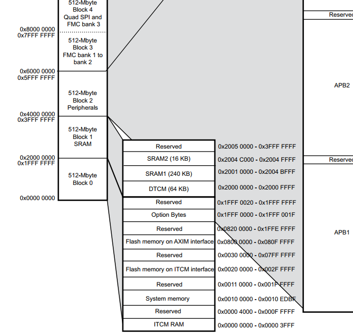

Ich habe mir die Beispiele von STM noch einmal genauer angesehen.
Hier wird vor dem Enablen von D- und I-Cache einige MPU Funktionen
aufgerufen.
Anfangs dachte ich das dieses MPU nur dient um in irgendeiner weiße den
Speicher zu schützen.
Ich habe nun die entsprechenden Applikation Notea für caches und MPU
überflogen.
Hier gibt es tatsächlich einen Eintrag über Probleme mit dem DMA in
Kombination mit dem Datencache.
Ab Seite 8:
http://www.st.com/content/ccc/resource/technical/document/application_note/group0/08/dd/25/9c/4d/83/43/12/DM00272913/files/DM00272913.pdf/jcr:content/translations/en.DM00272913.pdf
Hier werden außerdem einige Lösungen genannt. Unter anderem den Bereich
nicht Cachebar zu machen, so wie du sagtest.
Die MPU Beispiele von STM sehen wie folgt aus:

da sich der SRAM bei mir an einer anderen Stelle (siehe Anhang) befindet
habe ich das Unterprogramm angepasst:

Seit dem ich diesen Teil im Code übernommen habe kann ich gleichzeitig
das Lan und StemWin verwenden.
Das Lan ist jetzt trotz eingebunden D- und i-Cache erreichbar.
Allerdings habe ich jetzt wieder die kurzen Bildaussetzer, welche ich
bereits in meinem vorherigen Post erwähnt habe.
Außerdem kommt es gelegentlich vor, dass einzelne Nachrichten vom Lan
wieder einen kurzen Augenblick dauern.
Insgesamt ist es jetzt zwar viel schneller aber durch die gelegentlichen
Aussetzer für meine spätere Applikation nicht hinnehmbar.
Ich werde mich wohl in die Caches, ihre Bedeutung und den MPU noch
genauer einlesen müssen. Vielleicht habe ich hier noch etwas übersehen.
Oder erkennt jemand eine Abweichung / Fehler in meinem Code?

Problem sind die Speicherbereiche die zwar zusammenhängend ab adresse
0x2000000 sind ...
aber!!!
DTCM hat 64bit anbindung glaube und ist daher schneller
SRAM1 240kb hat nur 32bit anbindung und damit langsamer
SRAM2 16kb auch nur 32bit aber über anderen Bus angebunden und damit für
ETH/USB besser
das ganze teil ist eine wissenschaft für sich.
ich habe jetzt im linker alles auf 8byte aligned und verschenke damit
ein paar byte ...
aber ich brauch nicht mehr so super genau aufpassen wo  welches byte
landet.
da ich ein RTOS nutze was  mit heap_5 betrieben wird und den rest vom
DTCM , SRAM1 als dynamischen heap nutzt...
probleme hat der M7 immer dann wenn er nicht richtig aligned ist...
dann wird ein teil der SW zum bremsklotz
witzig ist dann zB auch wenn 1-2 Tasks ( von 10 ) langsamer laufen ..
der rest aber weiterhin schnell agiert
man sucht sich dann blöd
von 32zuterrtzkutehte (Gast)
Matthias F. schrieb:
> enn ich von deinem Code nur das hier übernehme:
> ethernetif.c:
> __ALIGN_BEGIN ETH_DMADescTypeDef
> __attribute__((__section__(".eth"),used))  DMARxDscrTab[ETH_RXBUFNB]
> __attribute__((aligned(8)));/* Ethernet Rx MA Descriptor */
> __attribute__((__section__(".eth"),used))  DMATxDscrTab[ETH_TXBUFNB]
> __attribute__((aligned(8)));/* Ethernet Tx DMA Descriptor */
> __ALIGN_BEGIN uint8_t          __attribute__((__section__(".eth"),used))
> Rx_Buff[ETH_RXBUFNB][ETH_RX_BUF_SIZE]   __attribute__((aligned(8))); /*
> Ethernet Receive Buffer */
> Tx_Buff[ETH_TXBUFNB][ETH_TX_BUF_SIZE]   __attribute__((aligned(8))); /*
> Ethernet Transmit Buffer */
> geht das Lan wie es soll. Allerdings wird die Main nur 40.000 in der
> Sekunde durchlaufen.
hier werden die buffer für die LAN schnittstelle
also descriptoren und TX/RX Buffer
auf 8byte aligned in die extra 16kb SRAM 2 gelegt
0x20000000...........0x20010000..............................0x2004C000.
_____DTCM RAM_______|______240kb SRAM_______________________|__16kb SRAM
der DTCM ist aber an einem anderen BUS angebunden
Daher auch probleme mit DMA und daten die im DTCM RAM liegen.
ich würde von anfang an aufpassen wo welche daten liegen.
es ist dem µC nicht egal welcher RAM bereich das ist .
zB musst du mal schauen wo der STACK in deinem Linkerfile liegt.
wenn du nur eine RAM region hast udn der STACK liegt am ende ...
ist er momentan in den letzten 16kb
STACK sollte im indealfall im DTCM liegen
also den ersten 64kb
bei mir am ende des DTCM RAM
So ganz verstehe ich das noch nicht :-/
Du legst also den buffer gezielt in einen anderen Speicherbereich.
Was genau sagt hierbei das aligned aus?
Momentan sieht mein Linker File noch so aus:
MEMORY
RAM (xrw)      : ORIGIN = 0x20000000, LENGTH = 512K
FLASH (rx)      : ORIGIN = 0x8000000, LENGTH = 2048K
Der DTCM ist bei 0x2000 000 - 0x2001 FFFF.
Das heißt momentan wird erst der DTCM befüllt und anschließend der
normale Ram. Ich bestimmte aber momentan noch nicht wo welche Daten
liegen?
Ok das könnte ich mal testen

Ich habe das Grundproblem jetzt dank deiner Hilfe verstanden.
Außerdem habe mir nochmals das Cube Beispiel vom Ethernet des F7
angesehen.
Tatsächlich wird hier der Speicher des Ethernet auch im Linkerscript
verschoben. Dies ist mir zu Beginn nicht aufgefallen.
Ich werde die Änderungen nun aus dem Cube Beispiel übernehmen.
Sollte ich in Zukunft weitere Geschwindigkeits-Probleme bekommen werde
ich auch deine anderen Änderungen übernehmen.
