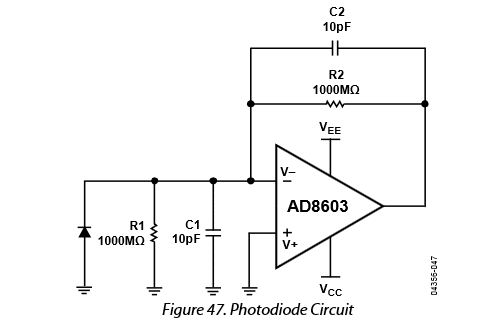

Die Ausgangsspannung der Fotodiode/Verstärker sinkt kontinuierlich ab.
Zu Beginn geht das sehr schnell, später sinkt es nur noch wenig, aber
trotzdem zu viel um Messungen durchführen zu können. (mind. 20 mV in den
ersten 5 Minuten, bei Ausgangsspannung 3 V, später ca 1mV/min)
Ich verwende meist eine Fotodiode mit Transimpedanzverstärker. Auch
viele andere Schaltungsvarianten (zB ninv Verstärker, direkt an der
Fotodiode messen, an Widerstand in Serie zur Fotodiode messen,...) schon
versucht, kein besseres Ergebnis.
Woran kann das liegen? Irgendwelche Ideen, an welchen Stellen ich suchen
kann? Ich habe gefühlt alles versucht ... das Rauschen ist übrigens sehr
gering, u.a. mithilfe alter Forenposts hier, habe ich das gut in den
Griff bekommen (+-0,5mV)
Ich hoffe, das Forum hat Tipps :-(

Klingt für mich auch nach einem thermischen Effekt. Da wird was warm und
driftet weg. Entweder ist es der Sender oder der Empfänger. Vom Gefühl
her tippe ich eher auf den Sender.
Ich habe jetzt mit meinem Haarföhn vorsichtig auf  beiden Seiten
getestet und selbst bei kleinen Erwärmungen steigt die Ausgangsspannung
sehr schnell an (egal auf welcher Seite man bläst). Mein Problem ist
aber ein Spannungsabfall.
http://www.farnell.com/datasheets/81525.pdf Ich habe momentan die
Schaltung aus dem Datenblatt des verwendeten OPV AD8603 aufgesteckt.
Aber wie eingangs erwähnt schon alles mögliche andere ausprobiert, mit
nicht unbedingt besseren Ergebnissen. Ich hätte gerne eine Schaltung mit
reverse biasing versucht, aber keine passende Schaltung dafür gefunden.
Rückkopplungswiderstand ist 20 MOhm groß (damit bekomme ich eine
Ausgangsspannung von 1-2 V im Messbereich).
> Ich hätte gerne eine Schaltung mit reverse biasing versucht, aber keine passende
Die wird das Problem noch vergrößern.
Vielleicht ist die Fotodiode nicht hochohmig genug.
Welche Fotodiode verwendest du? Link?
Naja, 20mV bei 2V Ausgangsspannung sind 1%, das ist schon ne Menge Drift
für ne Präzisionsschaltung. Aber ich fürchte, dein Aufbau ist alles
andere als präzise, incl. deiner Signalquelle. Ohne einen kompletten
Schaltplan und ein paar aussagekräftige Bilder vom realen Aufbau wird
das alles nur wildes Raten.

Widerstände in der Größe von 1GOhm ???
Da braucht es eine Menge Klimmzüge wie ausgeklügelte Isolation,
Äquipotentialabschirmung usw. um störende Kriechströme zu vermeiden.
Außerdem: im Betrieb als Fotoelement (ohne Sperspannung) stellt die
Diode einen stromabhängigen Widerstand dar. Transimpedanzverstärker ist
die Schaltung dann wohl nicht mehr. Die Diode ist dann ja eher eine
Spannungsquelle als eine Stromquelle.
@Peter R. (Gast)
Nein, das ist nur die Beispielschaltung aus dem Datenblatt, die Lisa hat
nach eigenen Angaben "nur" 20MOhm auf dem Steckbrett.
Nö.
Auch nö.
Quark.
