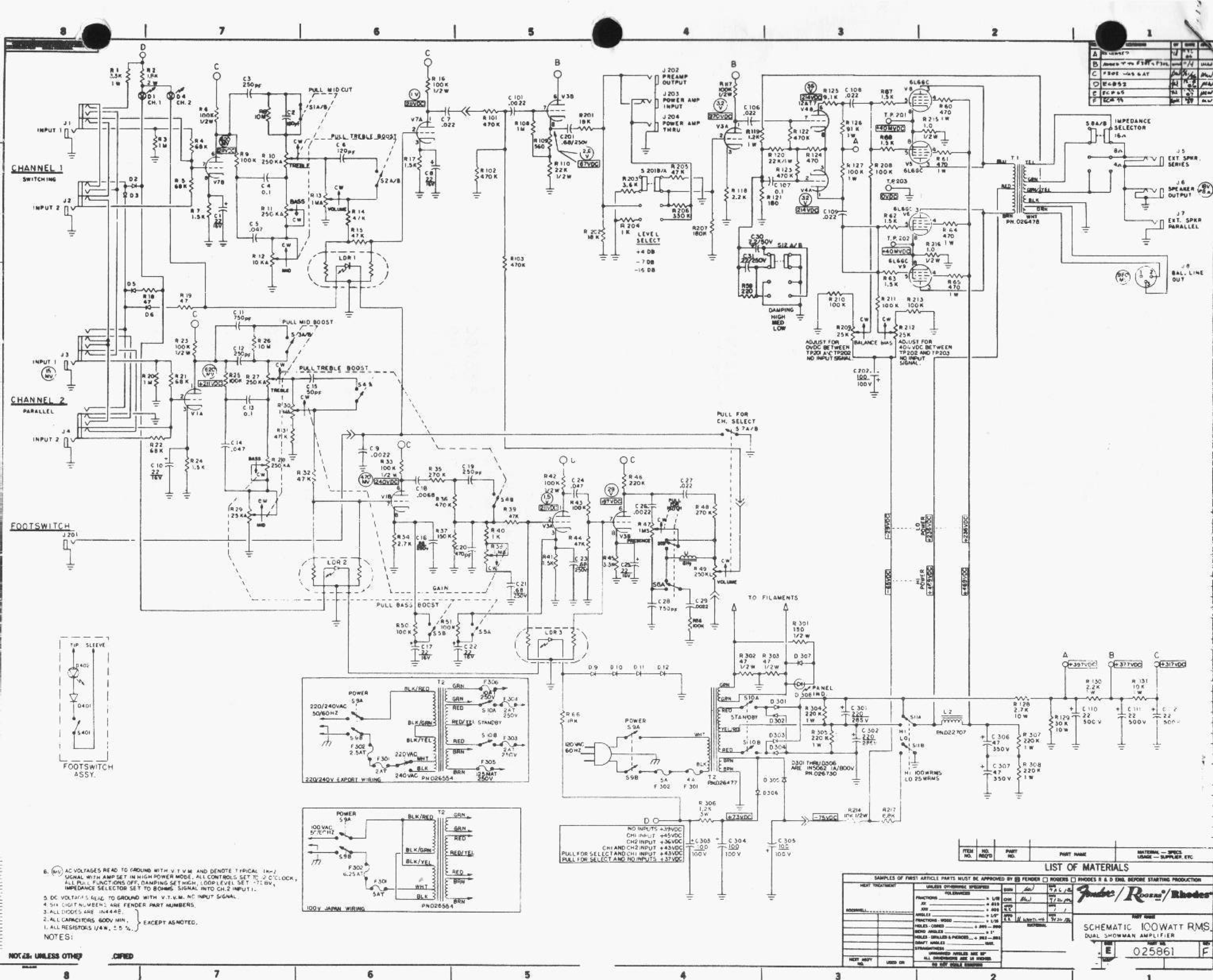

Wofür ist R129, 30k/10W, gedacht?
Der Widerstand befindet sich im Schaltplan ganz rechts unten vor der
Glättung für die Betriebsspannungen der Vorstufenröhren. Leider ist der
Schaltplan relativ schlecht.
Der Verstärker läuft nämlich auch ohne R129, wie ich feststellen musste.
Außerdem wird er schon nach 2-3 Minuten Betriebsdauer so heiss, dass man
Eier drauf braten könnte. Ist das normal?

Klaus R. schrieb:
> Hallo,
> R129 dürfte zum schnellen Entladen der Elkos gut sein.
> Der Widerstand wird bei 500V mit 8,3 W aufgeheizt.
> mfg klaus
Dem kann ich nur beipflichten, er dient der Entladung der Kondensatoren,
nach dem Abschalten des Verstärkers da diese sonst bei abgeschaltetem
Standbyschalter auf unbestimmte Zeit noch gefährliche Spannung führen
und einem ambitionierten Musiker, insbesondere bei über das eventuell
noch eingesteckte Netzkabel bestehender Erdverbindung einen
empfindlichen Schlag verpassen können.
Elegant ist diese Lösung keinesfalls, aber simpel und zweckmäßig. Wenn
du auf diesen Sicherheitsaspekt verzichten kannst bzw. die Elkos
manuell, z.B. über zwei Glühbirnen in Reihe entlädst, bevor du arbeiten
beginnst, kannst du ihn auslöten. Eine elegante Lösung wäre der Einbau
eines Relais, das mit gehender Netzspannung abfällt und damit den
Widerstand einschaltet, aber das war schon den Entwicklern zu
aufwändig/teuer.

Danke für die schnellen Antworten!
Das heißt doch, dass es ganz normal ist, dass R129 sauheiß wird und ich
alles so lassen könnte, wie es ist. Im schlimmsten Fall raucht er halt
wieder ab und die Elkos entladen sich nicht mehr so schnell.
Ich habe übrigens direkt nach dem Öffnen die Elkospannungen gemessen,
die auch ohne R129 nicht besonders hoch waren und schnell weiter
gefallen sind. Und da war der originale Widerstand, wie gesagt, schon
kaputt. Das wäre also zu verschmerzen.
Eine andere Möglichkeit wäre ja einen noch belastbareren Widerstand
einzubauen.
Spräche eigentlich etwas dagegen, den Widerstand unter die Platine zu
löten und dadurch das Gehäuse als Heat-Sink zu missbrauchen? Der
Widerstand ist nämlich ähnlich dick, wie die Abstandshalter hoch sind.
Sascha
Ein stärker belastbarer Widerstand wäre sinnvoll.
Die heißen Hochlastwiderstände sollten immer möglichst oben und in
freier Luftzirkulation angebracht sein. Manche haben sich schon selbst
ausgelötet. So eine Platine mag die Hitze über Jahrzehnte nicht wirklich
gerne.
MfG
(Firma: matzetronics)
Sascha J. schrieb:
> Was wäre eigentlich, wenn man den Widerstandswert erhöht, z.B 100k/10W?
Die Spannung an Messpunkt A, B und C läuft etwas höher - aber nur wenig,
man könnte zum Ausgleich R128 etwas grösser machen, aber wirklich nötig
wird das nicht sein. Die Elkos entladen sich übrigens auch durch R304
und R305, sowie R307 und R308, so das man sich darüber nicht viele
Gedanken machen muss.
Der eigentliche Sinn der Entladerei wird sein, das man, wenn man den
Verstärker aus- und gleich wieder einschaltet, nicht so laut rummst.
