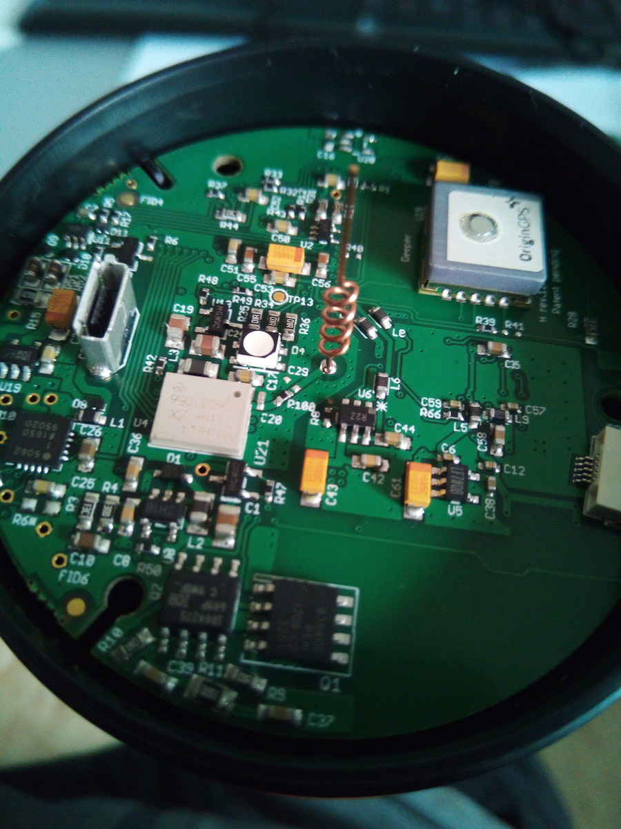

Schönen Guten Tag,
hätte eine Frage bzgl. der WLAN Antenne meines mobilen Echolotgerät.
Zum Gerät: Es wird zum angeln genutzt, um die Tiefe und die
Bodenstruktur des Gewässers zu bestimmen.
Nun möchte ich diesen gerne an ein ferngesteuertes Boot anbringen, damit
ich höhere Entfernungen erreiche. Das Problem, zur Zeit habe ich bei
sehr guten Bedingungen nur eine Reichweite von ca 80 Meter. Bräuchte
Reichweiten von ca 200-250 meter. Wäre dies mit einer externen Antenne,
die dann aufs Boot geschraubt wird, möglich? Im Anhang ist ein Foto der
Platine. Wenn es möglich ist eine externe Antenne anzubringen, wo müsste
ich das Kabel mit der Antennenbuchse anlöten? Mfg Michael

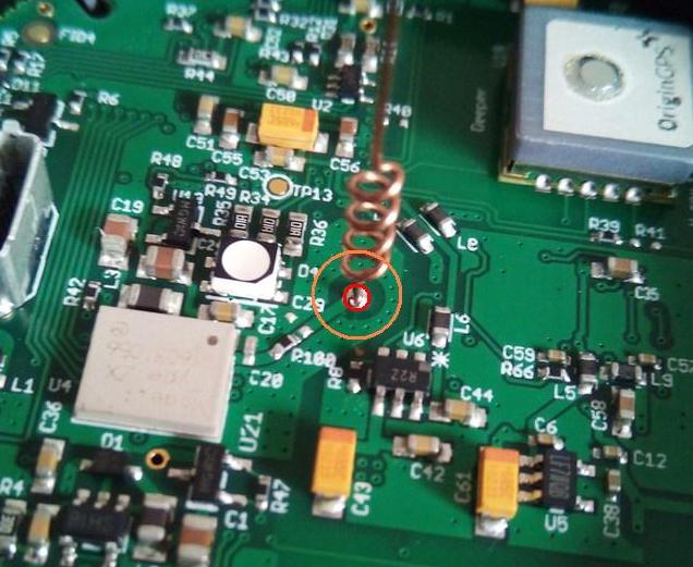

Ich beangle zum größten teil nur baggerseen und da ist mir nicht
bekannt, dass dies verboten ist. Mir gehts auch eher darum, das gewässer
komplett auszuloten und dadurch eine tiefenkarte des sees zu erstellen.
Und wenn auf den seen schlauchboote erlaubt wären, würde ich dies viel
einfacher und besser damit können.
Bild habe ich nocheinmal angehängt.

(Firma: matzetronics) #5143403
Die WLAN Antenne ist dieser lustige kleine Pinökel in der Mitte der
Platine. Die eingedrehte Spule ist zur Verkürzung, damit der Deckel oben
noch raufpasst. Du wirst ein wenig gewinnen, wenn du die Antenne
streckst. Jede Buchse oder ein Kabel hat Verluste, die den
Antennengewinn wieder verringern.

Das ist ein verkürzter Monopol, theoretisch kann er daraus einen Dipol
machen indem er einfach ein etwas längeres Stück Draht (6cm) dort
einsetzt.
Er könnte auch einen Dipol bauen.
Es könnte helfen wenn GND der Platine eine kapazitive Kopplung mit dem
Wasser hat. Ich würde einfach mal versuchen ein Kabel oder
Edelstahlblech ins Wasser zu führen und daran GND der Platine zu
befestigen.
Die Idee mit dem Richtfunk hat aber die beste Chance auf Erfolg,
allerdings darf die Antenne dann nicht nur 3° Öffnungswinkel haben, denn
dann wird es schwierig die Antenne auf den "Sender" auszurichten.
Ich hatte mit Dosenantennen gute Erfolge, andere haben einfach
Yagi-Antennen mit etwas Draht gebastelt.

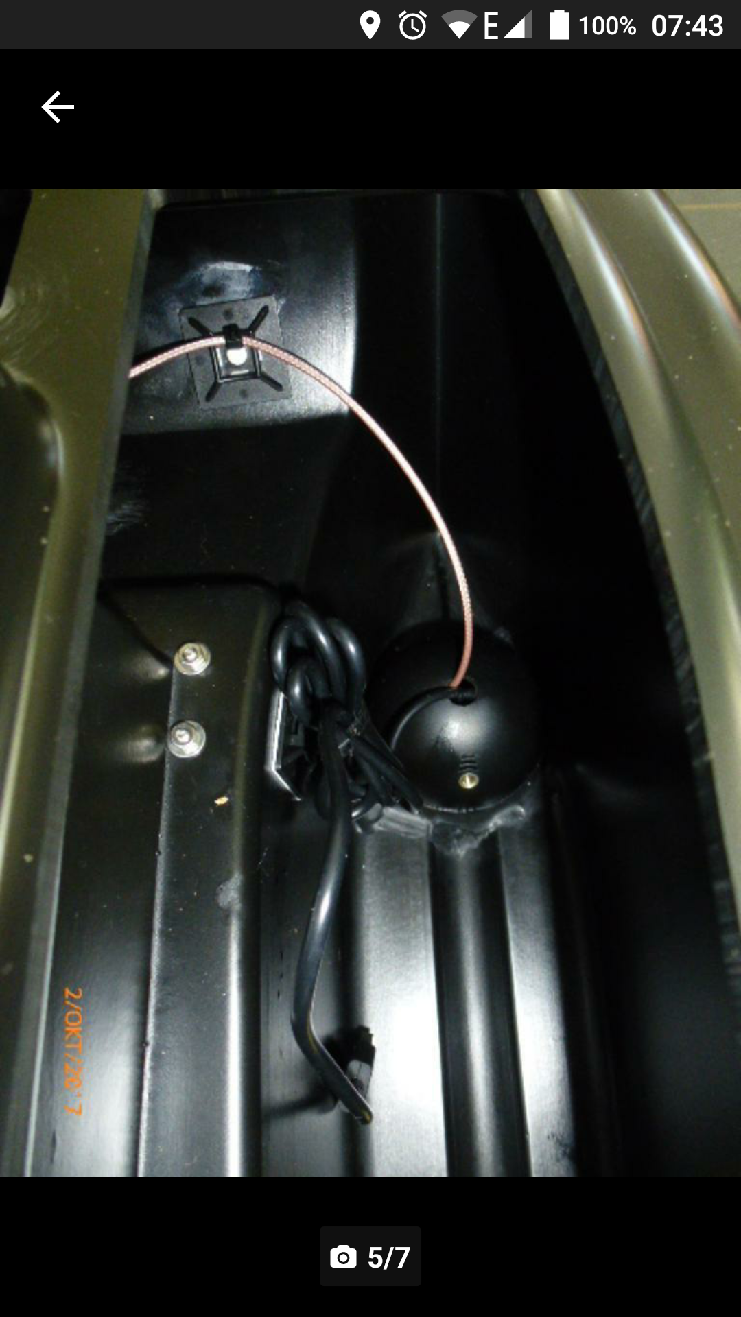

Gast #5162604
Vielen dank schon mal für die ganzen antworten. So habe grade mal ein
bild gefunden, hier wurde der deeper auch fest verbaut und die antenne
mit kabel verlängert um oben auf boot zu kommen und dort eine antenne
drauf schrauben zu können. So hatte ich mir das ganze auch vorgestellt.
Dann im zusammen spiel mit einem accesspoint müsste das doch funzen
oder? Dann müsste ich wissen wie das kabel auf die platine gelötet
werden muss.

Es ist praktisch unmöglich, ohne das genau passende Werkzeug eine
Antennenbuchse (SMA/SMB) an das für WLAN benutzte Kabel zu kriegen, ohne
das dabei der HF Übergang leidet.
Deswegen solltest du dir zumindest ein fertiges 'Pigtail' holen, bei dem
schon eine Antennenbuchse am Kabel dran ist. Als Beispiel:
https://www.amazon.de/BIGtec-WLAN-Adapterkabel-SMA-Buchse/dp/B006ANRHHU
Da ist am anderen Ende ein U.FL Steckerchen dran, es gibt die Pigtails
aber auch mit offenem Ende oder mit anderen Steckern.
Einfach mal nach 'WLAN Pigtail' suchen. Am besten ist es, wenn du dann
die Antennenbuchse am Deeper montierst und eine WLAN Antenne darauf
schraubst.
U.FL ist für normal Sterbliche nicht gedacht und auch nicht dazu
geeignet, mehr als 4-5 mal gesteckt und gezogen zu werden, danach sind
sie meistens defekt.
SMA ist meistens am Fuss der Schraubantennen, wobei du auf
Männchen/Weibchen achten solltest, damit die Antenne auch auf die Buchse
passt.
Du musst sehr sauber löten können. Wenn du Zweifel daran hast, such dir
Hilfe beim erfahrenen Löter.
Gast #5164971
Alles klar, genauso so hab ich mir das auch gedacht. Das pigtail kabel
mit sma buchse und offenem ende hab ich ja schon seid 2 wochen hier
liegen, weiß nur nicht, wo der gnd und leiter an die platine hin gehört.
Löten ist kein problem.
(Firma: matzetronics) #5165586
Im anhängenden Bild sieht mans. Am besten entfernst du erstmal die alte
Antenne. Dann entfernst du mit einem Glasradierpinsel ö.a. auf dem
orangenen Kreis die grüne Lackierung, bist du auf das Kupfer stösst.
Das ist der Schirm fürs Antennenkabel.
Die mittlere 'heisse' Ader dann auf den rot eingekreisten Punkt, wo die
alte Antenne dran war.
