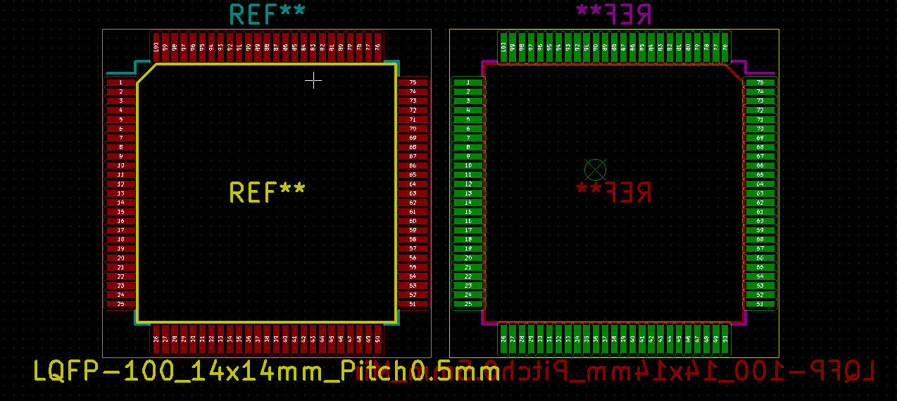

Hallo Forum,
ich habe den Footprint eines LQFT100 Bauteils
und möchte diesen so anordnen, das sowohl auf
dem Top- als auch auf dem Bottom-Layer alle
Pins genau übereinander liegen.
Das bedeutet Pin#1 Top- liegt genau über Pin#1
Bottom-Layer.
Im Prinzip muss ich nur den Footprint vom Bottom
an der Y-Achse spiegeln - wie mach ich das.
Vielleicht ist das ja auch gar nicht möglich, dann
das wäre so als wenn ich das Teil mit seiner Oberseite
auf dem Bottom-Layer dran löten wollte.
Für Tips wäre ich dankbar.
Markus

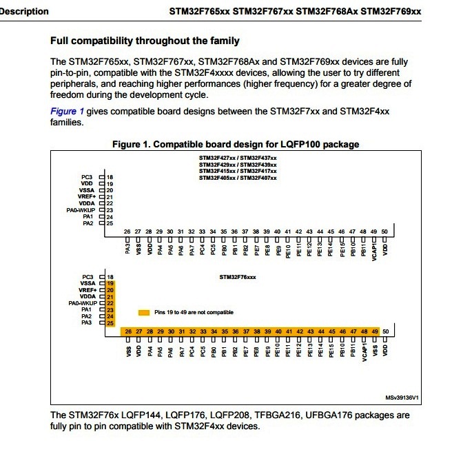

OP #5143297
Habe eine MC einer neuen Generation,
will diesen auf eine Board mit einem MC
einer älteren Generation drauflöten.
Pins sind zu 85% identisch.
Die, die es nicht sind werden von Top
nach Bot entsprechend gerouted und Bot
wird mit der Platine, auf der die alte
Generation von MC sitzt mit der Adapter-
platine verlötet. Da beim Layout auf der
Platine, da wo der alte MC drauf war, nicht
viel Platz zur Verfügung steht, darf die
Adapter-Platine nicht größer sein als das
ursprüngliche Gehäuse.
Es ist einfacher zu routen, wenn die oben
wie unten die selbe Position haben.
Markus

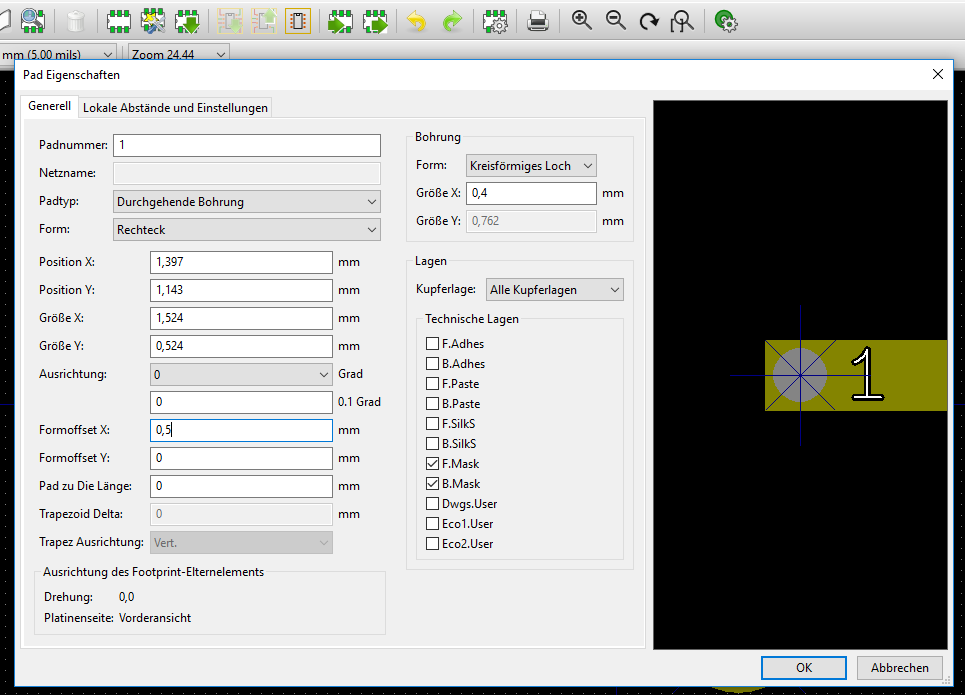

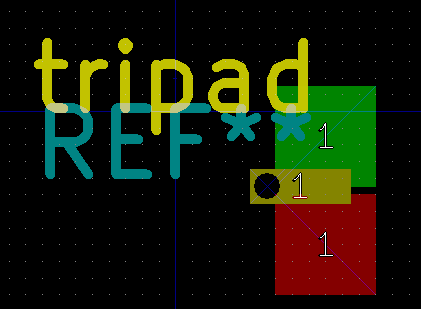

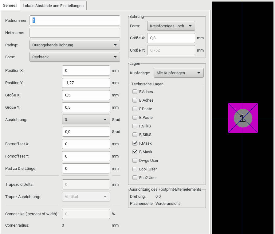

Persönliche Seite #5143446
Hallo Jörg, Markus und Mampf.
Jörg W. schrieb:
> Ich denke, dass das nicht möglich ist. Montage auf anderer Seite
> impliziert eine gespiegelte Montage.
Richtig. Das Board kennt nur "flip", was bedeutet, dass das Footprint
auf der anderen Seite landet.
> Du müsstest dir also das Bauteil selbst nochmal gespiegelt anlegen.
Was aber im Footprinteditor leicht möglich ist. Den Footprint unter
anderem passenden
Namen wegspeichern, und diesen kompletten Footprint dann als Block im
Footprinteditor markieren.
Dort ist nun auch "spiegeln" möglich.
Da gäbe es aber noch einen Workaround, der das Spiegeln vermeidet, und
damit auch
das von Mampf geschilderte Problem:
Mampf F. schrieb:
> Ähm, aber dir ist klar, dass sich die Pin-Reihenfolge ändert, wenn du
> quasi die Pin-Nummern gleich lässt und nur den Layer von Top zu Bottom
> änderst? Die Pins sind normal gegen den Uhrzeigersinn definiert und wenn
> du das so änderst, wären die Nummerierung plötzlich im Uhrzeigersinn,
Du legst die Pads halt auf beiden Seiten identisch an. Das geht bei THT
und zwei Lagen
ja automatisch, und auch bei SMD kannst Du es erzwingen, indem Du im
Footprint Editor das Pad rechts anklickst,
und "duplicate Pad" wählst. Du hast dann zwei gleiche Pads auf der
gleichen Seite mit der gleichen Nummer direkt übereinander.
Mit dem Pad Editor (rechts anklicken des Pads im Footprinteditor) kannst
Du eins davon auf die andere Seite bringen.
Und natürlich kannst Du unabhängig davon im Padeditor die Eigenschaften
wie Form und Padnummer ec. ändern.
Du kannst die Pads auch unabhängig voneinander verschieben (auch
parametrich durch Angabe einer Position)
Verschieben und Pad Editor geht auch im Board, aber das Dublizieren geht
nur im Footprinteditor.
Das könnte das Anlegen eines solchen spezial Footprints deutich
beschleunigen.

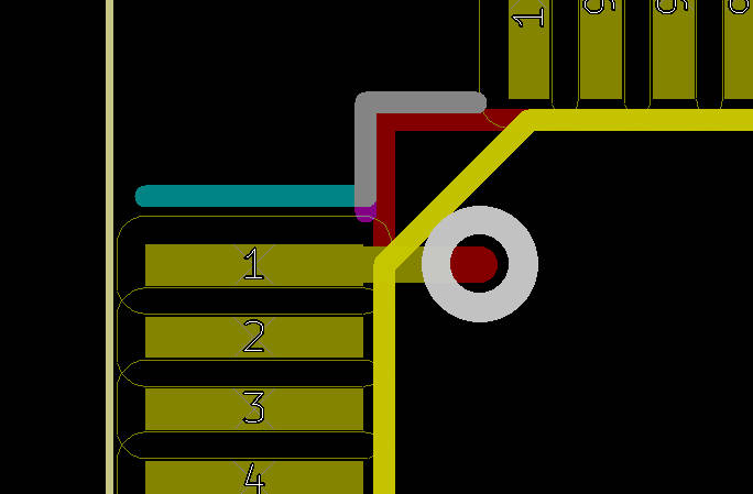

Gast #5143468
il Conte schrieb:
> Die Frage ist m.M. nach, wie bekommt man das auf der Hauptplatine
> verlötet.

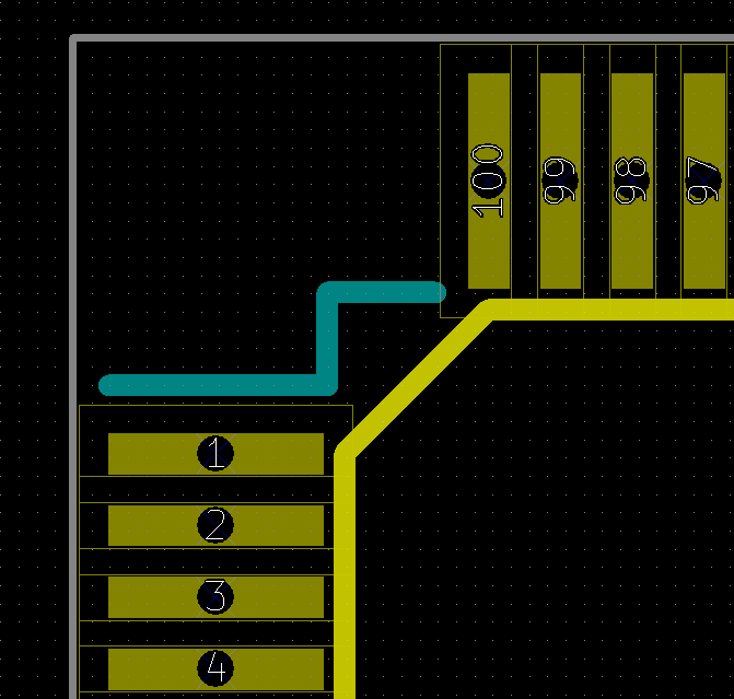

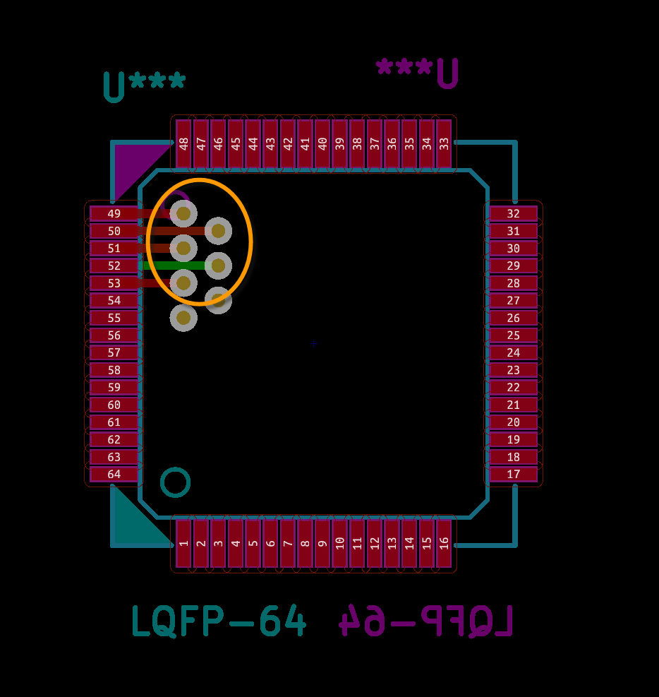

Ich denke mal da lauert noch weit vorher ein richtiges 'Minenfeld'
Die Probeplatzierung mit den VIAs und den Segmenten ist unter folgender
Annahme entstanden:
zwei LQFP Gehäuse übereinander (das untere Spiegelverkehrt) Pitch 0,5
mm.
Leiterbahnbreite 8 mil; Via - Ausendurchmesser 0,3 mm / Bohrung 0,2 mm;
Im Fall vom TO heißt das, er muss in Summe wahrscheinlich alles Vias
(ca. 100) platzieren.
Da eine elegante Platzierung der Vias wegen der Abstände nicht machbar
ist,
muss die Platzierung der Vias entzerrt werden.
Es wird wahrscheinlich eine Verteilung auf der ganzen zu Verfügung
stehenden Fläche nötig sein.
Es stellt sich nun die Frage ob alle Vias drauf passen und ob man das
noch routen kann.
Und wenn's nicht teuer werden soll stellt sich eine weitere Frage, ob
das die Chinesen zu Lowcost-Preisen fertigen.
Wie ich bereits oben schon sagte:
Hands off, das gibt nur Frust.

OP #5143927
Hallo Bernd, Mark und Forum,
ich konnte jetzt durch das anlegen eines neuen Footprints in
einer lokalen Projektlib die beiden Lagen mit gleicher Pin-
nummerierung erzeugen, hänge aber gerade dabei die Vias für
die einzelnen Pins hinzubekommen.
Ich habe kein Schaltplan erstellt, und habe gleich mit dem
Pcbnew Programm losgelegt, da ich dachte, bei so einer trivialen
Sache kann ich mir das sparen. Damit habe ich auch keine Netzliste.
Ich kann zwar Leiterbahnen von einem Ausgangspunkt starten, kann
aber kein Via (rechte Maustaste und Via Menupunkt oder Shift-V)
oder Leiterbahn Ende (rechte Maustaste und Trace End Menupunkt)
setzen.
Was mache ich falsch, bzw wie kann ich einen Trace abschließen.
Und nicht gleich die Augen verdrehen, bei KiCad habe ich nur sehr
wenig Übung, wollte es aber trotzdem mit einem freien Programm
versuchen.
Danke für zielführende Infos.
Markus

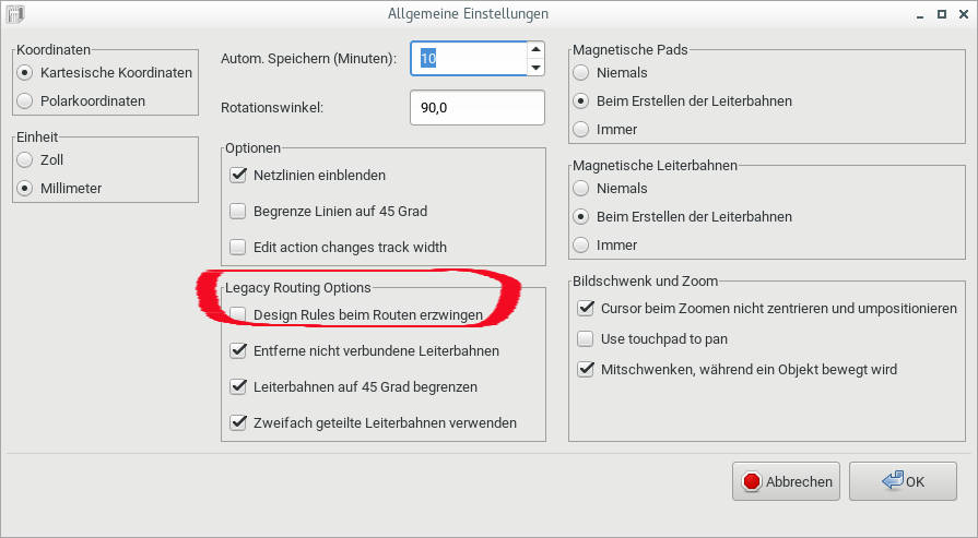

Moderator Persönliche Seite #5143943
Mark W. schrieb:
> Hmm, moeglicherweise verletzt Du irgendwelche Designrules.
Sehe ich auch so.  Da die (nicht vorhandene) Netzliste keine Verbindung
von Pad unten nach Pad oben signalisiert, lässt PCBnew eben auch keine
Verbindung zu, solange man die DRC-Prüfung an hat.
Andererseits ist die DRC-Prüfung natürlich hilfreich, um tatsächliche
zu geringe Abstände zu erkennen.  Also besser doch den Weg über
Schaltplan und Netzliste gehen.
OP #5143958

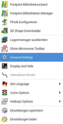

Danke Jörg, Mark!
Das war der entscheidende Hinweis.
Hat zwar gedauert, bis ich die Stelle gefunden habe,
an der man den DRC deaktiviert, aber jetzt klappt es.
Hatte immer am unteren Rand der aufklappenden Menus
nach Einstellungen gesucht und dachte nicht, des der
Auswahlpunkt "General Settings" genau in der Mitte liegt.
Wahrscheinlich brauche ich eine neue Brille ;-)
Markus

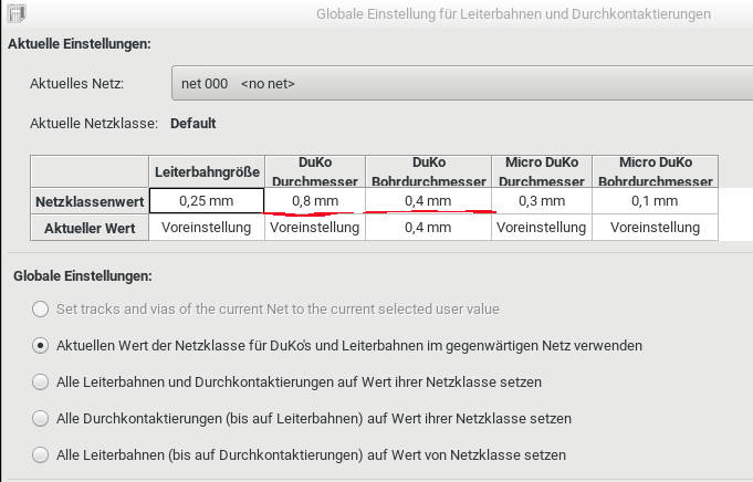

OP #5143995

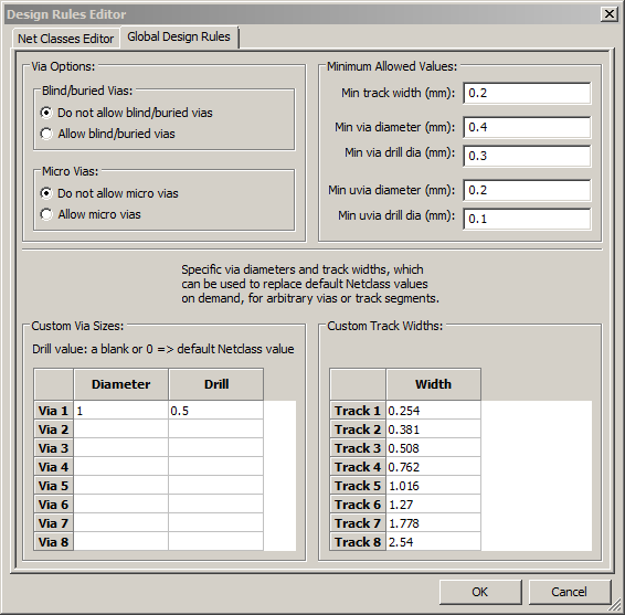

Ja ich weiß, bin halt etwas uneinsichtig,
deshalb kämpfe ich ja wieder.
Kann z.B. nicht die Via Größe ändern, hätte
gerne 0,3er Bohrung und 0,5er Pad.
Voreingestellt sind (siehe Bild) andere Werte
und ich kann diese nicht ändern.
Ist wahrscheinlich genau das, was Du angemerkt
hast.
Danke für deinen Einwand.
Markus

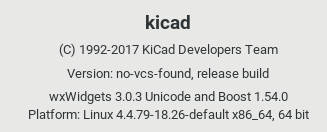

PS.: Mir scheint, dass meine KiCad Version schon älter ist,
denn ich finde diesen Dialog aus Lutz Post leider nicht.
Sorry jetzt habe ich es auch als Text gefunden.
Application: kicad
Version: no-vcs-found, release build
Libraries:
    wxWidgets 3.0.3
    libcurl/7.37.0 OpenSSL/1.0.2j zlib/1.2.8 libidn/1.28 libssh2/1.4.3
Platform: Linux 4.4.79-18.26-default x86_64, 64 bit, Little endian,
wxGTK
Build Info:
    wxWidgets: 3.0.3 (wchar_t,wx containers,compatible with 2.8) GTK+
2.24
    Boost: 1.54.0
    Curl: 7.37.0
    Compiler: GCC 4.8.5 with C++ ABI 1002
Build settings:
    USE_WX_GRAPHICS_CONTEXT=OFF
    USE_WX_OVERLAY=OFF
    KICAD_SCRIPTING=OFF
    KICAD_SCRIPTING_MODULES=OFF
    KICAD_SCRIPTING_WXPYTHON=OFF
    KICAD_SCRIPTING_ACTION_MENU=OFF
    BUILD_GITHUB_PLUGIN=ON
    KICAD_USE_OCE=OFF
    KICAD_SPICE=OFF
#5144213
-> Kicad
-> PCB Footprinteditor
-> Datei
-> neuer Footprint
->  Name <ok>
rechts grüner Kreis
-> Pad hinzufügen
Pad Editieren
>  E  <
oder rechte  Maustaste
viel Spaß
Für den Hersteller sind es nur Anweisungen für die Fertigung, die im
File
stehen.
Ich nutze die amerikanischen Herstellerseite oshpark.com um die
Leiterplatte online zu begutachten und zu bestellen.
OP #5144220
Hallo Lutz,
danke für die Ausführung.
Ich habe Dich missverstanden.
Dachte die Vias existieren bereits
und müssen nur irgendwo aktiviert werden.
(z.B. aus einer Lib)
So wie es aussieht, muss man sich selber
einen Pool von Vias erzeugen und dann
wahrscheinlich entweder global abspeichern
oder Projekt bezogen.
Werde es mal durchspielen.
Markus

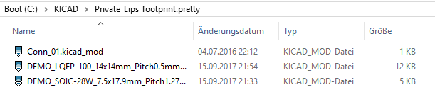

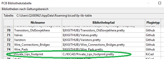

OP #5145317
Hallo Lutz, Bernd, Mark, Jörg,
hallo Forum
@Lutz
vielen dank für Deine Mühe und Arbeit.
Jetzt habe ich aber noch eine Frage generell
zu Libs.
Dein File hat die Extension ".kicad_mod".
Solche Dateien sollen nun, so habe ich das
verstanden - bitte korrigieren wenn es nicht
so ist, in ein Verzeichnis mit dem Suffix ".pretty"
Dort sind anscheinend verschieden Files zu
einem Bauteil oder mehreren Bauteilen hinterlegt,
mit Schematic und Footprint Symbolen.
Ich hatte gestern das Problem, dass ich zwar eine
stm32.lib Datei hatte (aus github), diese mir auch
STM32FXXX Symbole im Schematic zur Verfügung stellte,
aber beim Öffnen dieser lib-Datei via Einfügen->Bauteil
der Bauteilauswahl Dialog "No footprint specified"
anzeigt, obwohl ich STM32F429VETx mit LQFP100 Gehäuse
ausgewählt habe. Viele der MC's in der stm32.lib haben
kein Footprint aber z.B. der STM32F042C4Tx schon.
Das hat mich schon mal verwirrt - warum manche und
nicht alle. Wo müssen die fehlenden FP's eingetragen werden.
Wie stelle ich den Zusammenhang z.B. wenn ich mittels
Eeschema
->Einstellungen->Bauteilbibliotheksdateien
Hinzufügen ein .lib File hinzufüge und mittels
Footprinteditor
Footprint Bibliothekswizard ein .pretty Verzeichnisse
hinzufüge.
Footprint Bibliothekswizard akzeptiert nicht direkt
.kicad_mod Files, zumindest habe ich es nicht geschafft
Dein File so einzubinden.
Werden Bauleilschemat und Footprints generell unabhängig
zueinander angelegt und dann erst später miteinander verknüpft
oder erzeugt man ein Bauteilschemata und erzeugt sofort dazu
einen Footprint, was aber ineffektiv wäre, wenn bereits woanders
ein solcher Footprint zur Verfügung stehen würde.
Sind es also 1:1, 1:n, n:m oder m:n Relationen, will heißen
ein .lib File besitzt genau ein zugehöriges .kicad_mod File
oder kann ein .lib File auf n zugehörige .kicad_mod File verweisen
usw.
Wie ist da die Relation zwischen den Objekten des Eeschema's
und des PcbLayouteditors bewerkstelligt?
Irgendwo dazwischen werden wohl auch noch die Netzlisten liegen,
die für das Routing und den DRC wichtig sind.
Du siehst, dass ich trotz Eagle und Target Erfahrung bei KiCad
ins Stolpern komme. Bitte also noch um etwas Nachsicht.
Bei eagle habe ich mein Symbol gezeichnet Pin-Nummern festgelegt.
Dann habe ich mein Footprint gezeichnet und auch dort Pin-Nummern
vergeben. Bis zu diesem Zeitpunkt hatten beide Objekte noch nichts
miteinander zu tun. Erst als ich das Symbol im Schaltplan plaziert
habe, konnte ich angeben welcher Footprint zu dem Symbol benützt
werden soll. Wenn die Anzahl der Pins übereinstimmte, konnte ich so
ein Footprint auswählen und im PCB verwenden. So war es zumindest
bie Eagle bis Version 5.9. Danach habe ich dies nicht mehr weiter
verfolgt.
Da ich nun ausschließlich mit Linux arbeite steige ich gerade auf
KiCad um, was aber noch etwas holprig vorangeht. Zwar läuft Eagle
auch unter wine und es gibt auch Linux Lizenzen aber mit der alten
Version vergreisen auch die Bauteilbibliotheken.
Danke für Deine/Eure Hilfe und auch die Geduld,
die anscheinend nicht jeder in dem selben Maße besitzt.
Markus

#5145703
Kicad besteht aus Programmteilen:
Einem  Programm zum Erstellen von Schaltplansymbolen
Einem  Programm zum Erstellen von Bildern für die Leiterplatte
Einem Programm zum Zuordnen der  Schaltplansymbole zu den Bildern für
den aktuellen Schaltplan.
( Versteckt im Programm für das Schaltplanzeichnen )
Einem Programm zum Schaltplanzeichnen
Einem Programm zum Gestalten der Leiterplatte.
Die Bibliotheken sind für die Schaltplansymbole und den Bildern für die
Leiterplatte getrennt. Es sind Unterverzeichnisse.
Der Speicherort dieser Unterverzeichnisse muss bei den Einstellungen
angegeben werden.

Markus
DL8MBY
PS.:
@Lutz
Zu Deiner Lib DEMO_LQFP-100_14x14mm_Pitch0.5mm.kicad_mod
ist noch zu sagen, dass sie für den Adapter F7 LQFP100 auf
F4 LQFP100, den ich mir machen will, so noch nicht geeignet
ist. Es können ja nicht alle Pins 1:1 verbunden werden.
Siehe Posting vom 14.09.2017 19:36.
Durch den Pin-Versatz müssen die Vias innerhalb des MC's
bodies liegen und über traces zu den Pins geführt werden.
Werde das mal jetzt angehen und Eure Vorgehensweise umzusetzen
