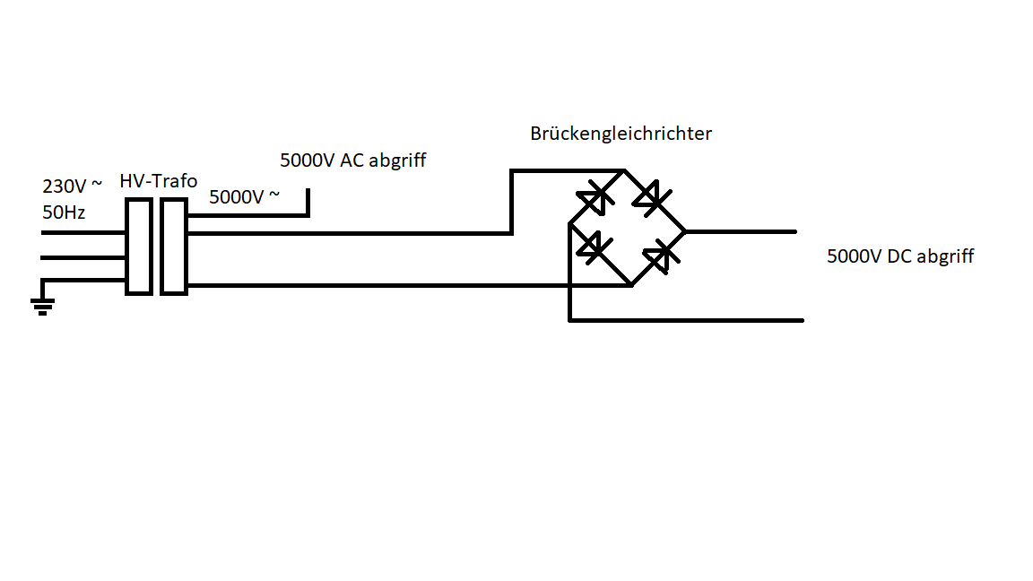

von Peter (Gast)
Ich hab mir das so vorgestellt würde das funktionieren?

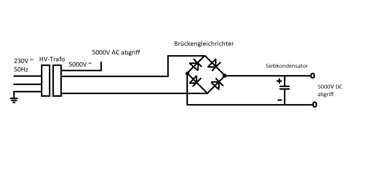

von Peter (Gast)
Ok doch eher so
von Sören Ezechiel (Gast)
Peter schrieb:
> Ok doch eher so
Dann aber richtig dimensionieren, in der Regel setzt man hier 1000µF/V
an.
Dann hast du ein hochwertiges und solides Netzteil Netzteil!

von dummschwaetzer (Gast)
wenn du entsprechend spannungsfeste dioden und kondensatoren findest
von MiWi (Gast)
Sören Ezechiel schrieb:
> Peter schrieb:
>> Ok doch eher so
> an.
Deine - höflich gesagt - absurde Antwort für einen vollkommen
Ahnungslosen  hat schon etwas Fahrlässiges an sich...
Du schlägst dem TO also tatsächlich eine Kapazität von  5000 * 1,4 *
1000uF = 7,1F als Ausgangskapazität vor?
Gehts noch?
Dynamit ist ja Kinderspielzeug dagegen....
Abgesehen davon, daß dieser C mehr oder weniger einen LKW zum Transport
benötigt.
Peter. Wenn Du dich umbringen willst - dann mach das. Ansonsten laß es
sein. Kein Scherz. 7kV DC sind nix zum Spielen und schon gar nicht, wenn
Du so dämliche Vorschläge was Konensatoren betrifft vermutlich nicht
erkennst sondern das wirklich glaubst.
MiWi, der vor 10000u @ 700V einen ordenltichen Respekt hat...

Also ich fasse mal bis Dato zusammen:
um 5000V Effektiv zu erzeugen brauche ich 5000V x Wurzel 2 = 7000V
mit meiner Schaltung würde der Siebkondensator viel zu groß ausfallen.
Also hat jemand alternative Schaltungen für die Lösung des Problemes???
Es sollen 5000V AC und DC abgegrifffen werden können mit einem
Stromfluss von 200mA also 1kW Leistung!
Bitte nur konstruktive Beiträge Danke im vorraus.
von MiWi (Gast)
einen schönen guten Morgen
Peter... auch wenn Du damit nicht einverstanden bist, das, was jetzt
kommt ist ein konstruktiver Beitrag:
Wenn Du nicht in der Lage bist auch nur annähernd theoretisch den
Unterschied zw. Effektivwert und gleichgerichteter Wechselspannung zu
erkennen dann kümmer Dich doch erst einmal um Dein 12V Netzteil,
verstehe das bis ins letzte Detail und dann multipliziere diese
Ergebnisse auf Deine so sehnsüchtig erwarteten 5kV. In der Theorie, denn
praktisch ist dann doch ein großer Unterschied.
Deine "Schaltung" ist ein Krixikraxi, das ohne weiteres bei gutem Willen
des Betrachters als Skizze durchgehen kann aber bei weitem nicht das
darstellt was eine Schaltung ausmacht (auch das wirst Du noch lernen
müssen)
Und da es eh alles theoretisch ist - lerne erst einmal die Basics, das
Forum und vor allem das Wiki ist hilfreich. Und dann komm mit dem, das
Du wenigstens die Dinge schon einmal gelesen hast und daher ein gewisser
Wiedererkennungseffekt vorhanden sein sollte (von einer soliden
Grundlage mag ich gar nicht schreiben) wieder.
So wie Du Dein Wissen und Dein "ich will aber" präsentierst ist das für
Dich nur anstrengend weil Du ständig gewarnt wirst und Du kommst - auch
wenn es nur in der Theorie bleibt - nicht ein Jota weiter.
MiWi
