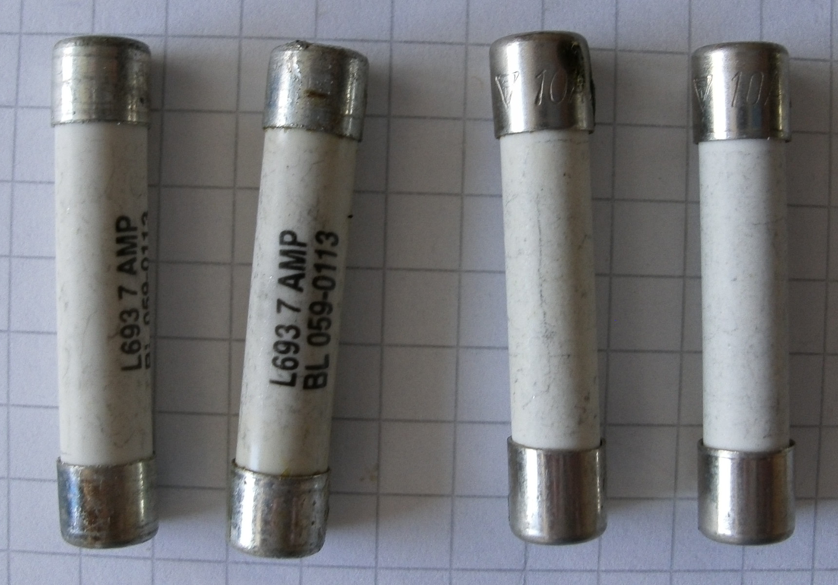

#5145097
Manfred schrieb:
> Und es gibt sie doch, die dusselige Frage! Warum brennen nicht
> massenhaft Geräte auf, weil sich die Sicherung im Inneren dieser
> aufheizt?
im Bild noch die Original-Schmelzeinsätze, die sich in englischen
Steckern wiederfinden. (Es sind keine 5x20mm.)
Interessanterweise passt auch die 10A-Version auf die Fassung der 7A-
bzw. 3A-Version.
(Den verkokelten englischen Stecker müsste ich erst aus der Kiste
rauskramen,  sonst könnte ich den hier als corpus delicti präsentieren.)
Und dann noch die ominösen Adapter von Europastecker 2-polig auf UK mit
"Dummy"-Schutzleiterpin aus Plastik. (Kopfschüttel)
