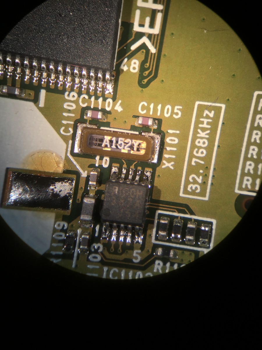

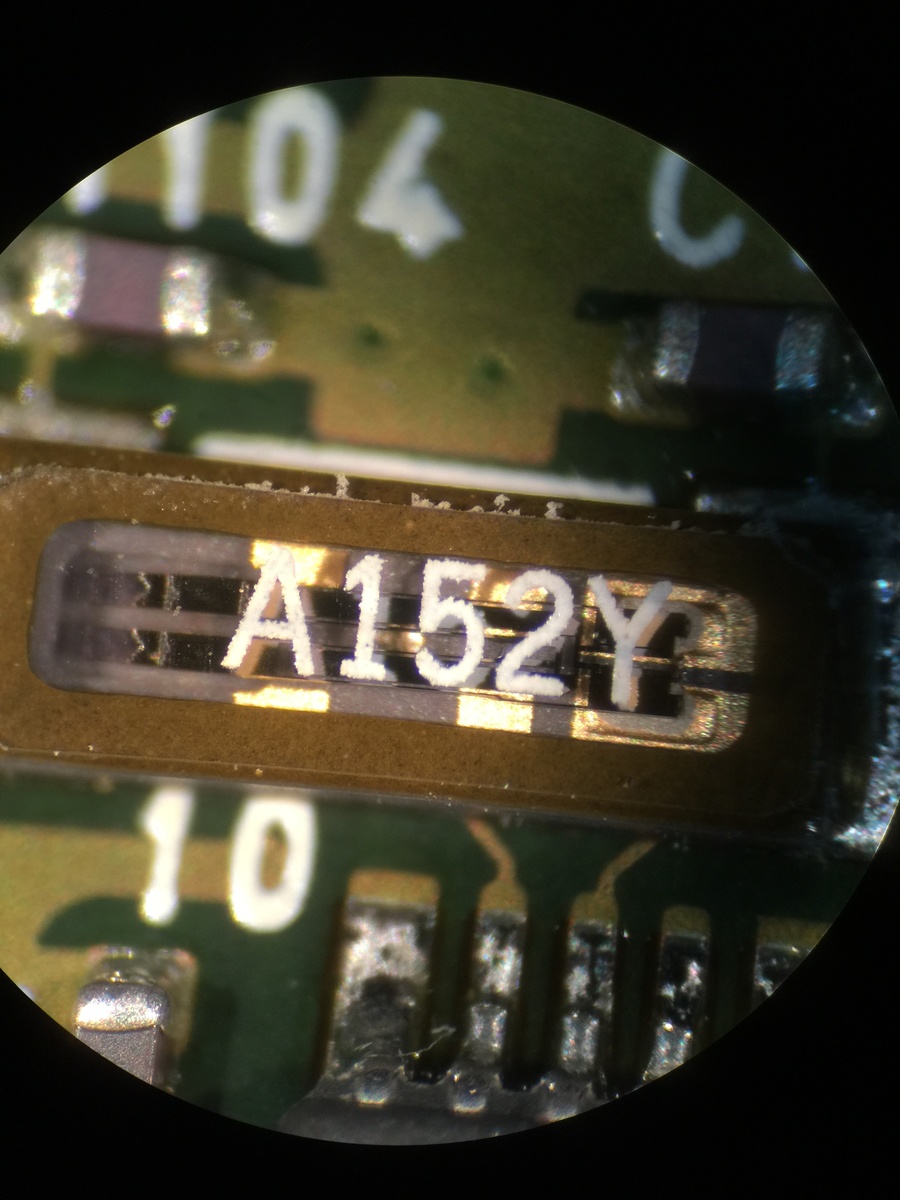

Hallo Kann mir jemand sagen was das für eine Bauteil ist und was es macht?

Du meinst den 32,768 KHz Quarz?

Oh peinlich... kenn die nur silbern geschlossen.. hab ich noch nie so gesehen. Danke.. Kaminsky schrieb: > kenn die nur silbern geschlossen.. > hab ich noch nie so gesehen. Denke ich auch, denn auf der Platine ist offenbar keiner... Epson FC-135 könnte das gesuchte Bauteil sein.

Mani W. schrieb: > auf der Platine ist offenbar keiner... Er hat sogar ein Fenster und schaut dich an. X als Bezeichner ist eigentlich immer ein Quarz ...oder ein Filter oder Oszillator jedenfalls was frequenziges ;)

Auch die beiden Kondensatoren gegen Masse, und dass das Bauteil mit nur 2 Pins am IC angeschlossen ist, lässt auf einen Quarz schließen.

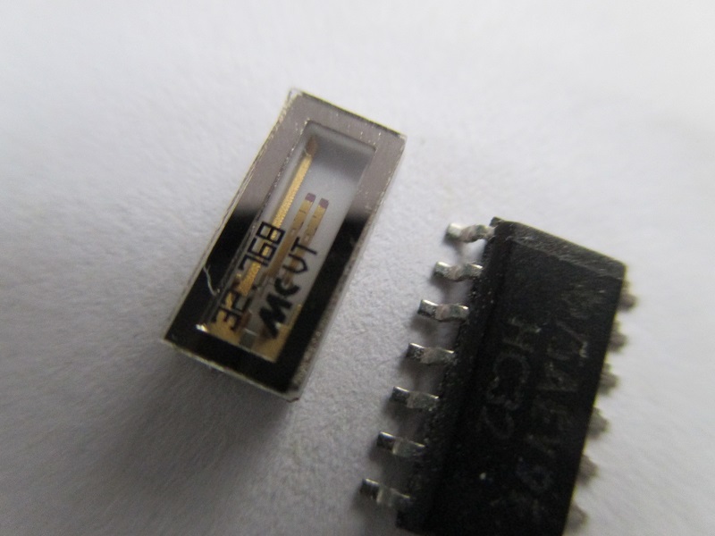

Kaminsky schrieb: > Oh peinlich... Wer nicht über sich selbst lächeln kann ist ein armer Tropf. ;-) Die Quarze mit Fenster sind ein netter Gag. Das Teil auf dem Bild ist allerdings viel größer - zum Vergleich ein HC32 im SO14.

Dieter W. schrieb: > Die Quarze mit Fenster sind ein netter Gag. wozu ist das Fenster? Soll man da dem Quarz beim wackeln zusehen, oder hat es eine technische Funktion?

Zum Feintunning per Laser derjaeger schrieb: > X wird aber auch als Bezeichner für Stecker verwendet in Schaltungen. Aber meist nicht mit der Beschriftung "32.768 kHz". Wäre mal ein schön schneller Stecker.

Wegstaben V. schrieb: > Dieter W. schrieb: >> Die Quarze mit Fenster sind ein netter Gag. > > wozu ist das Fenster? Soll man da dem Quarz beim wackeln zusehen, oder > hat es eine technische Funktion? Abgesehen von dem Fenster denke ich as ein größeres Quarz auch eine höhere Güte haben wird. Das abgebildete Quarz ist teuer in der Herstellung (Keramikgehäuse und Gold), es wird nicht lohnen da billigen Mist einzubauen. Gruß, Holm

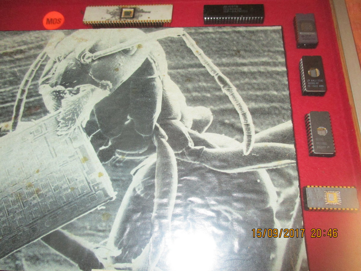

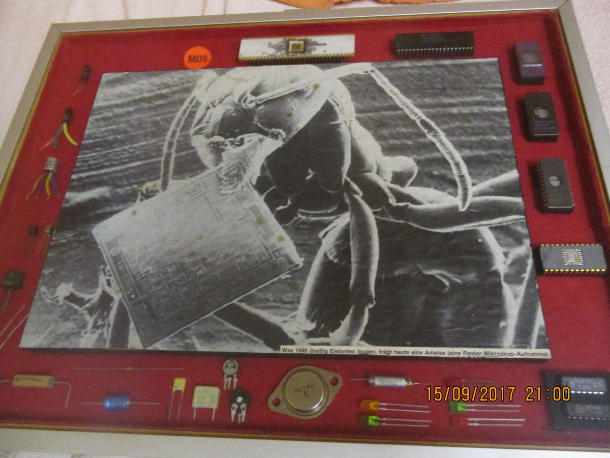

Und noch früher waren die Quarze in Glasröhren untergebracht. Ben B. schrieb: > Na früher gabs sogar EPROMs mit Fenster, so daß die Daten herausschauen > können. Die habe ich archiviert im Bilderrahmen... Schick. :) Wirds nie wieder geben sowas... Das sammelte ich Anfang 80, die Bilder bei Kunstlicht sind hoffentlich gut genug für Eure Augen... Da sind schon einige Fossile dabei...
